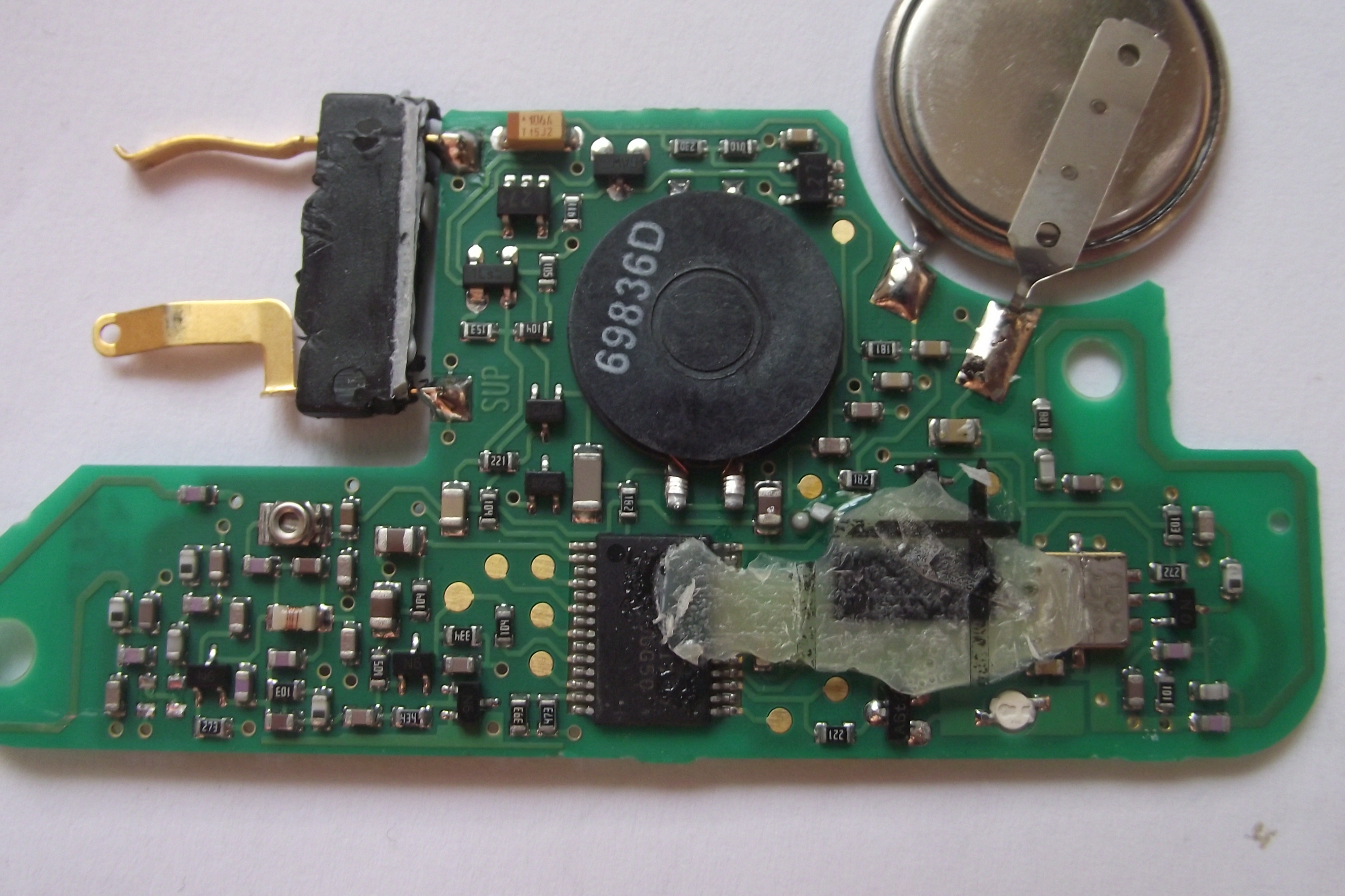

    Rafał1984zrm
    Witam:))
    Chciałbym Was prosić o pomoc. Mam dwie karty z Laguny II 1.9 Dci 120km. Jedna z nich nie działa. Rozebrałem ją dzisiaj i zauważyłem, że brakuje dwóch elementów. Czy ktoś z was wie co ma byc tam wlutowane? Dodam że karta jest trzy przyciskowa.Laguna II 1.9 Dci 120km - Brakujące elementy w karcie trzyprzyciskowej Laguna II 1.9 Dci 120km - Brakujące elementy w karcie trzyprzyciskowej

    Masz dwie karty więc nie widzę problemu żebyś rozebrał drugą i samemu sprawdził brakujące elementy.
    Nie ma schematów do tych kart więc jedyna opcja by wiedzieć co tam powinny być a elementy to sprawdzić na sprawnej karcie.
    Możesz zrobić top samemu lib liczyć na to że ktoś sprawdzi na swojej karcie.
    Skoro te elementy odpadły od PCB to powinny być w obudowie karty.

    Pierwszy wyrwany element od lewej zaraz za kondensatorem to cewka(niestety nie znam wartości - możesz zmierzyć zaznaczyłem pozostałe cewki w tym obrębie), a drugi to kondensator ceramiczny 1pF. Możesz próbować tylko z kondensatorem na początek, zamknie on obwód.

    Rafał1984zrm
    Klaudek669 : Wielkie dzięki za pomoc:)))))) W takich przypadkach, tego typu fora a przede wszystkim pomoc życzliwych i wyrozumiałych ludzi są bezcenne:)))
    Jeszcze raz dzięki za wskazówki i zainteresowanie tematem. Jak tylko znajdę chwile i kupie podzespoły to dam znać czy pilot działa:)))
