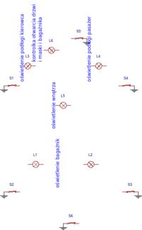

    Mam problem z połączeniem krańcówek drzwi maski i kalpy bagażnika, w połączeniu ich z alarmem i oświetleniem wnętrza tj. osobnym oświetleniem bagażnika , wspólnym oświetleniem wnętrza (1 lampka na 4 drzwi) podświetlenie podłogi kierowca i pasażer osobno po otworzeniu drzwi kierowcy podświetlenie tylko podłogi kierowcy i na odwrót. ze wspólną kontrolką niedomknięcia drzwi, bagażnika, maski oraz alarmem który posiada tylko 1 linie czujników. Wiem że trzeba stosować diody półprzewodnikowe ale nie mam pomysłu na ich odpowiednie podłączenie (schemat). Proszę o pomoc a najlepiej o schemacik z wyjaśnieniem
