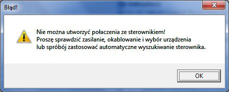

    Citroen Xsara Picasso 2001r 2.0 HDI z Webasto Thermo Top Z/C
    Próbowałem się połączyć ze sterownikiem za pomocą VAG'a na RS232:
    "+" i "-" ze sterownika (złącze X2) jak również bezpośrednio z aku. Linia komunikacyjna z X1 (3 piny z 6 zakute kablami - linia diagnostyczna, czujnik zew, pompa paliwa) pin 2, żółty kolor.
    Komunikacje próbowałem nawiązać dwoma oprogramowaniami:
    Webasto Thermo Test 2002 V 2.08 EN
    Webasto Thermo Test 2002 V 1.19 PL
    Wybierałem sterowniki:
    Thermo Top C/Z PSA
    Thermo Top C, E, after market, P, C/Z MB/DC
    jak również automatyczne wyszukiwanie.
    Każda próba nawiązania komunikacji kończy się komunikatem:
    Webasto Thermo Top Z/C - WTT + Win 7 64bit. Pracuje poprawnie? Webasto Thermo Top Z/C - WTT + Win 7 64bit. Pracuje poprawnie?
    Próbowałem komunikować się również za pomocą interface'u do LPG (zbudowany na max232, gdzie jest tylko linia K-line) - efekt taki sam.
    Mam jeszcze VAG'a na USB, ale akurat nie mam go przy Sobie, żeby przetestować działanie.
    Czy pod systemem Windows 7 64bit powyższe oprogramowania w ogolę prawidłowo działają?
    Z góry dziękuję za szybką odpowiedz.

    Jeśli wykrywa com z podpiętym kablem powinno działać ok. Ja pracuje na XP- bez problemów.
    Akurat tego pieca nie robiłem jeszcze w peugeot. Mogą być 2 typy sterowników jeśli analogowe to ok a jeśli cyfrowe komunikacja leci po pinie jeśli dobrze pamiętam 1 i tym samym pinem piec jest uruchamiany. Więc jeśli cyfrowe wybierasz w opcjach programu W-bus
    na temat analogowe czy cyfrowe masz trochę tu

    Testując port/interface w sofcie "VAG-lite" rezultat jest pozytywny = OK.
    Webasto jest bez CAN w X1:
    pin 2 żółty - linia diagnostyczna K-line
    pin 3 czarny - stycznik/czujnik temp. zew. / załączanie układu przez sterownik silnika
    pin 6 brązowy(?) - sterowanie przekaźnika pompy paliwa
    reszta pinów nie jest obsadzona
    Zastanawia mnie ciągle czy samo oprogramowanie WTT działa poprawnie na Win7 64bit...

    mi na 7 nie chciał na vagu iść za to na xp śmiga ładnie pięknie :)możesz wstawić zdjęcie sterownika? bo tych typowoanalogowych z kondensatorami obok siebie kabel od vag niechce robić i trzeba pokombinować,lepiej działa w sterownikach cyfrowych i typ BMW E46 E39
