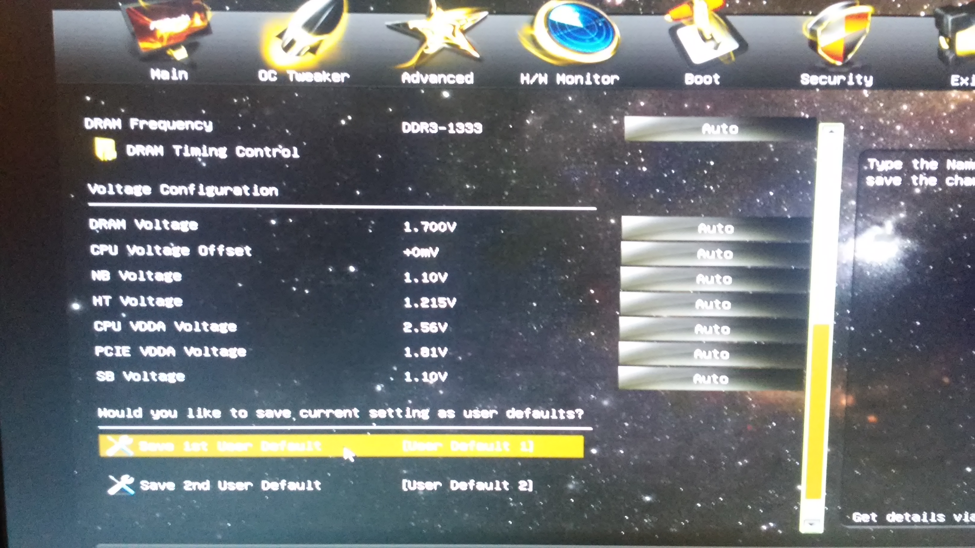

    Wstawiłeś dwa różne zdjęcia? Przywróć ustawienia domyślne w BIOSie.

    Bios jest ustawiony domyślnie. Wcześniej przeczytałem na innym forum by wyłączyć CnQ , ale jak zauważyłem że to nic nie zmienia to przywróciłem domyślne ustawienia biosu. Miałem wersje biosu 1.50 i wczoraj dokonałem aktualizacji na 1.80 ale to nic nie dało. Teraz gdy tylko przeglądam internet bez żadnego ściągania temperatura procka osiąga 42 st. według AXTU od Asrocka. Vcore wacha się od 1.097 ( najniżej ) do 1.156.

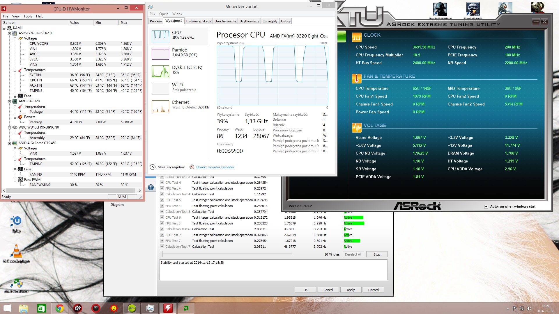

    Poniżej daję screen z testu pod obciążeniem. Co prawda już się nie grzeje jak zauważyłem ponad 70 st. ale 68 to też dużo no i ten throttling. Spada taktowanie w celu schłodzenia procesora.
    Oto screen z HWMonitor

    Ja tam widzę rozbieżności w obu programach jeśli chodzi o wartości napięcia CPU. Zobacz w BIOS, jak jest ustawione w napięciach LoadLine Calibration, oraz zobacz, jakie napięcie zadaje płyta (pomiędzy tym, co zadaje, a tym co w rzeczywistości dostaje CPU może być rozbieżność, ale nie powinna być zbyt duża). Mógłbym się założyć, że ten program od Asrocka źle pokazuje napięcia. To, co pokazuje CPUID wydaje się być prawidłowe. Według specyfikacji powinno być:
    #1: 2900 MHz, 1.3V
    #2: 2300 MHz, 1.1875V
    #3: 1700 MHz, 1.0625V
    #4: 1400 MHz, 0.95V
    Jeżeli rzeczywiście masz 1,368V, to za dużo i spróbuj zmienić ustawienia LoadLine Calibration.

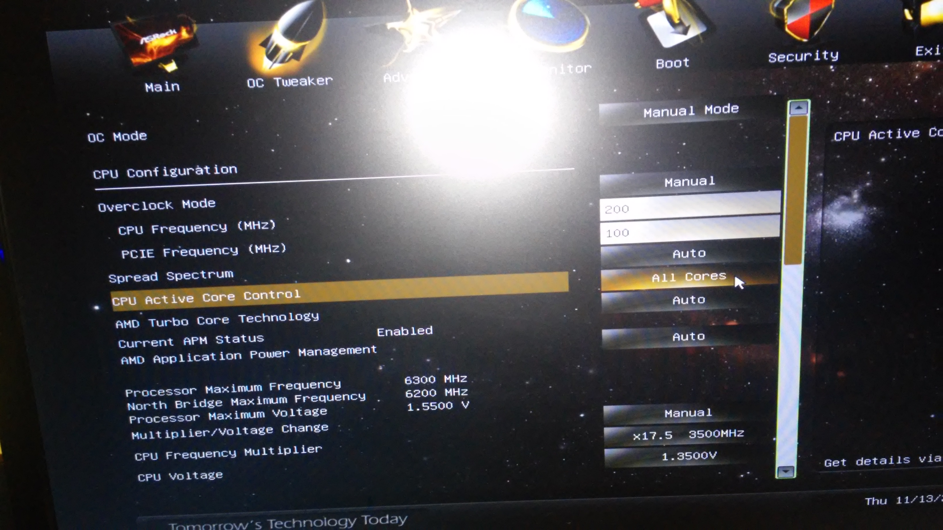

    A możesz zmienić "Overclock mode" na off, albo manual?
    To samo z "Multiplier/Voltage Change". Bo wartości jakieś z kosmosu masz.
    "OC Mode" to Ty zmieniłeś na Manual?

    Ustaw tak jak było. Wydaje się, że płyta nie robi żadnych głupstw. To "OC Mode" to ustaw na Auto, a jeśli jest to na Off/Disabled.

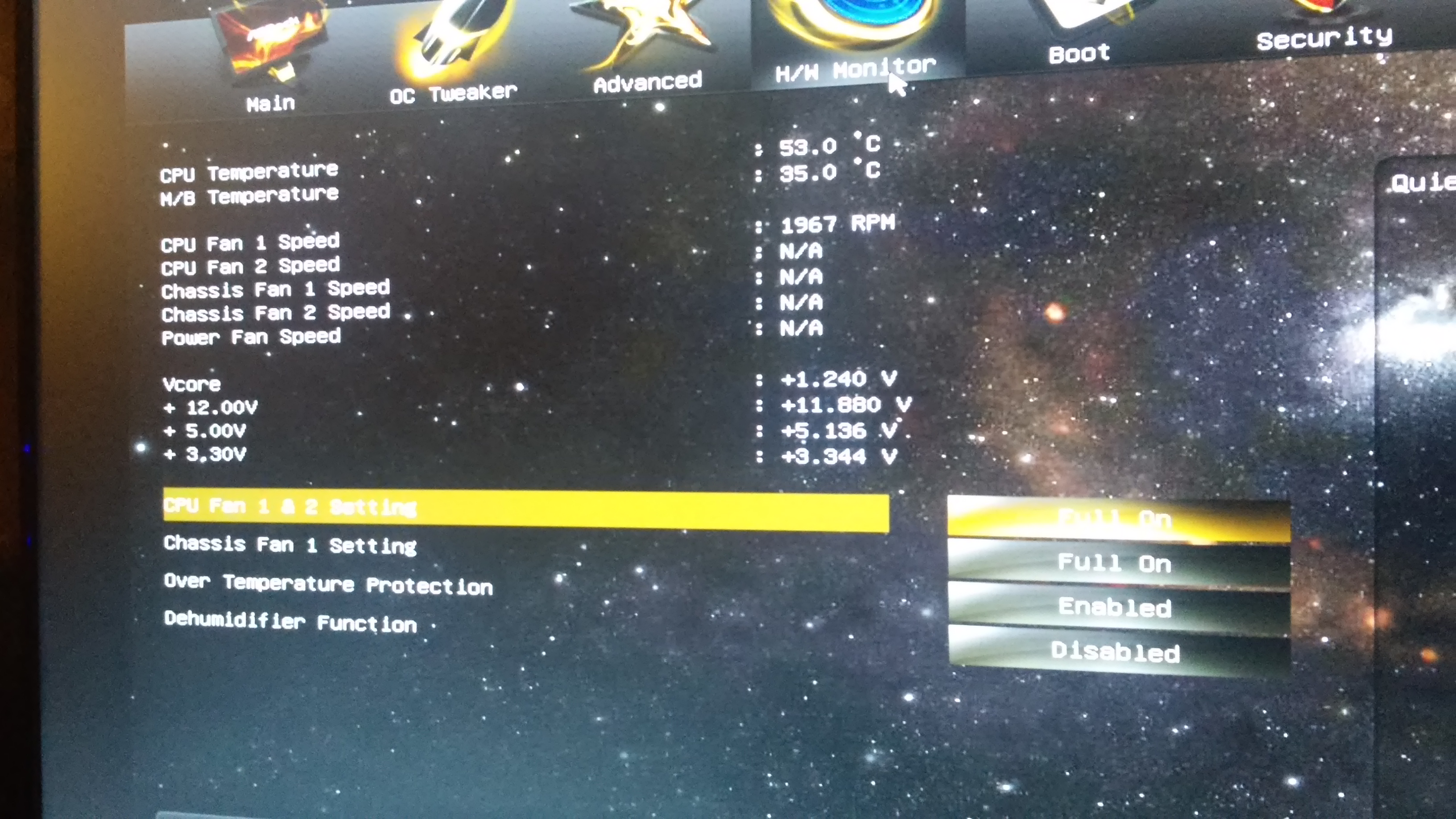

    Co się dzieje, jeśli CPU FAN ustawisz inaczej, niż na Full On?
    Najważniejsze: zaobserwuj, która temperatura i w jakich wartościach rośnie: "Processor: Package", czy CPUTIN.

    OC MODE można ustawić"Load default OC CPU to optimizied 5% 3658MHz"
  • #16 14129579
    rafal_rx
    Poziom 25  
    Kamil-87r napisał:
    OC MODE można ustawić na AUTO. No to tak zrobię
    Nie wiem, jakie masz opcje, ale zostaw na Auto, albo wyłączone.

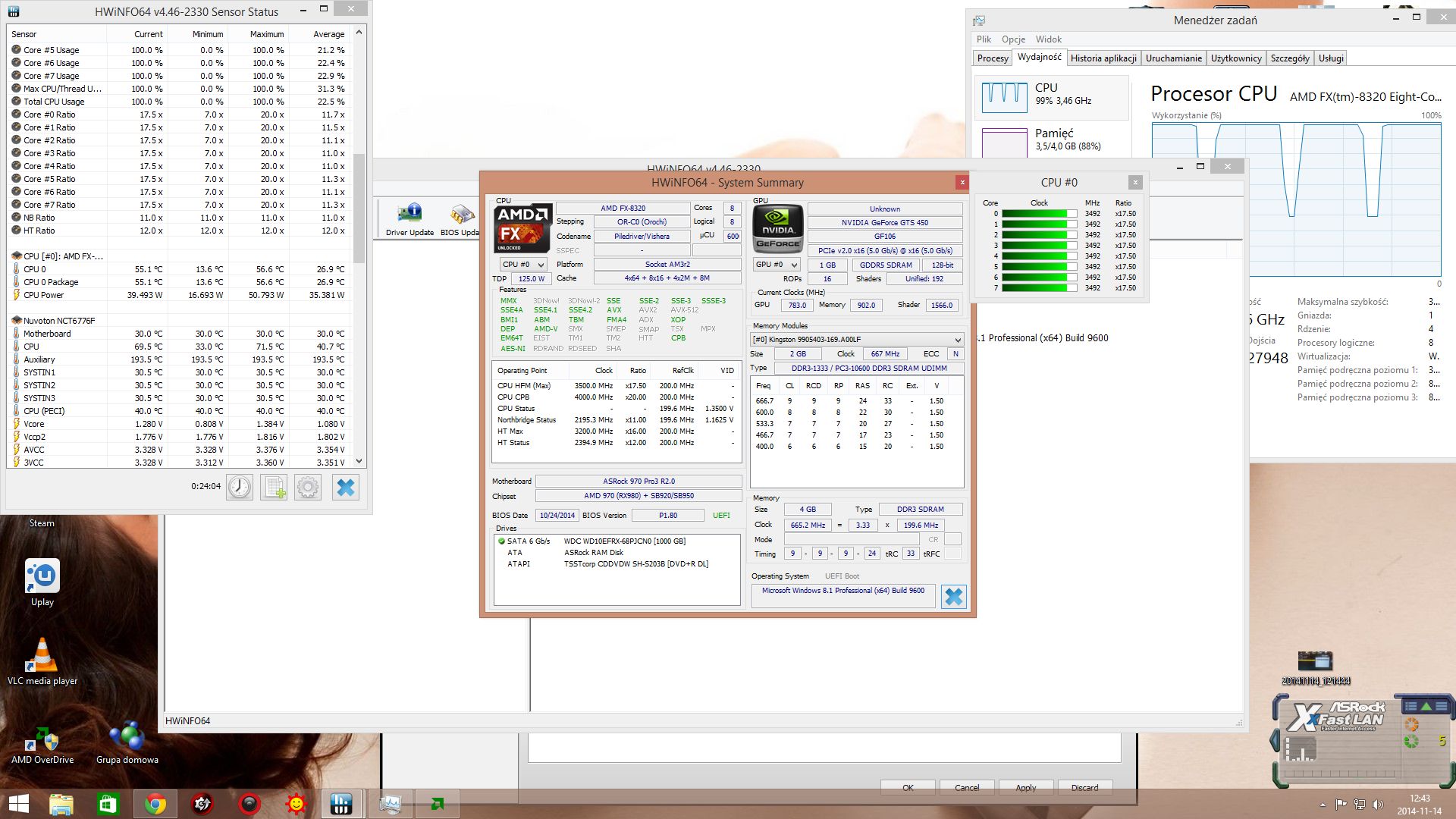

    Więc tak.. Zrobiłem test pod obciążeniem na 3 minuty (szał nie?) CPUTIN 90 st. A Package 66st. No i zawiecha. Jak się zawiesił to radiator procesora już był chłodny. Ale przez ten czas nie widziałem spadku taktowania. CPU FAN mogłem ustawić automatycznie 50st / 50%
    Nie wiem, jakie tam masz opcje, ale ta jest zła. Przy 50-60°C to ma już iść 80-100%.

    Zamiast AXTU i CPUID użyj programu o którym napisałem wyżej. Obserwuj temperatury Package i PMBus.
    I podstawowa sprawa, która zweryfikuje, czy chłodzenie jest sprawne. Jak go pomęczysz i dojdzie do ok. 60°C, to podstawka chłodzenia, która jest dociśnięta do procesora powinna mieć temp. zbliżoną do radiatora mostka północnego. Masz pirometr? Nie, ja też nie mam, więc palcem :D
