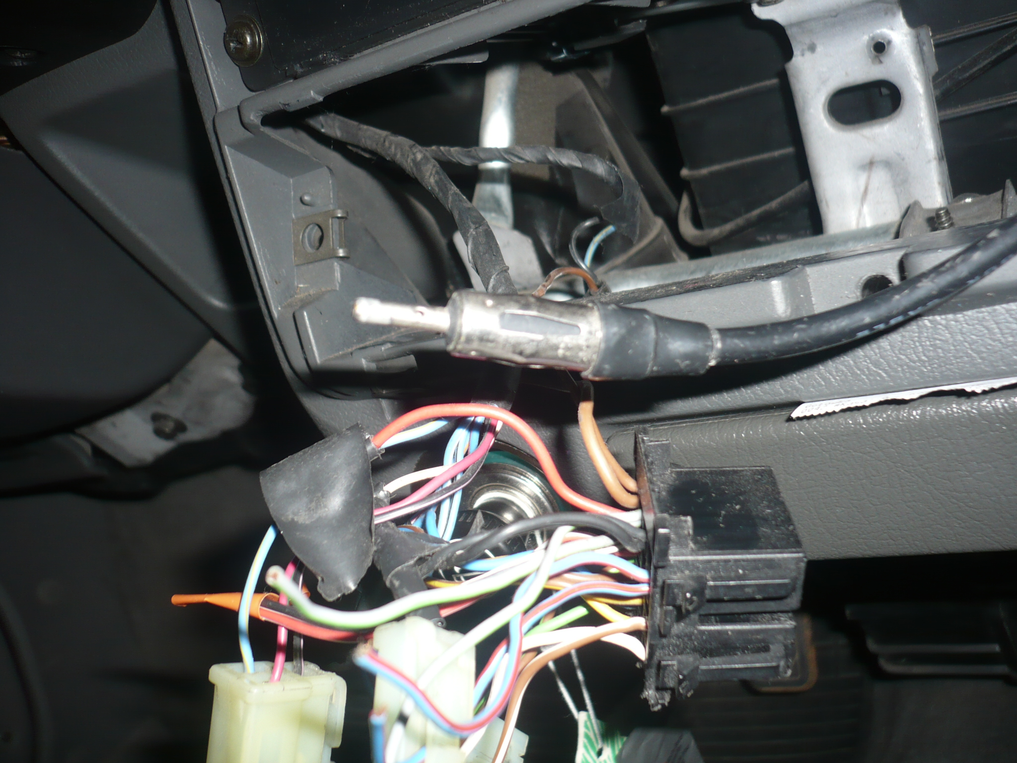

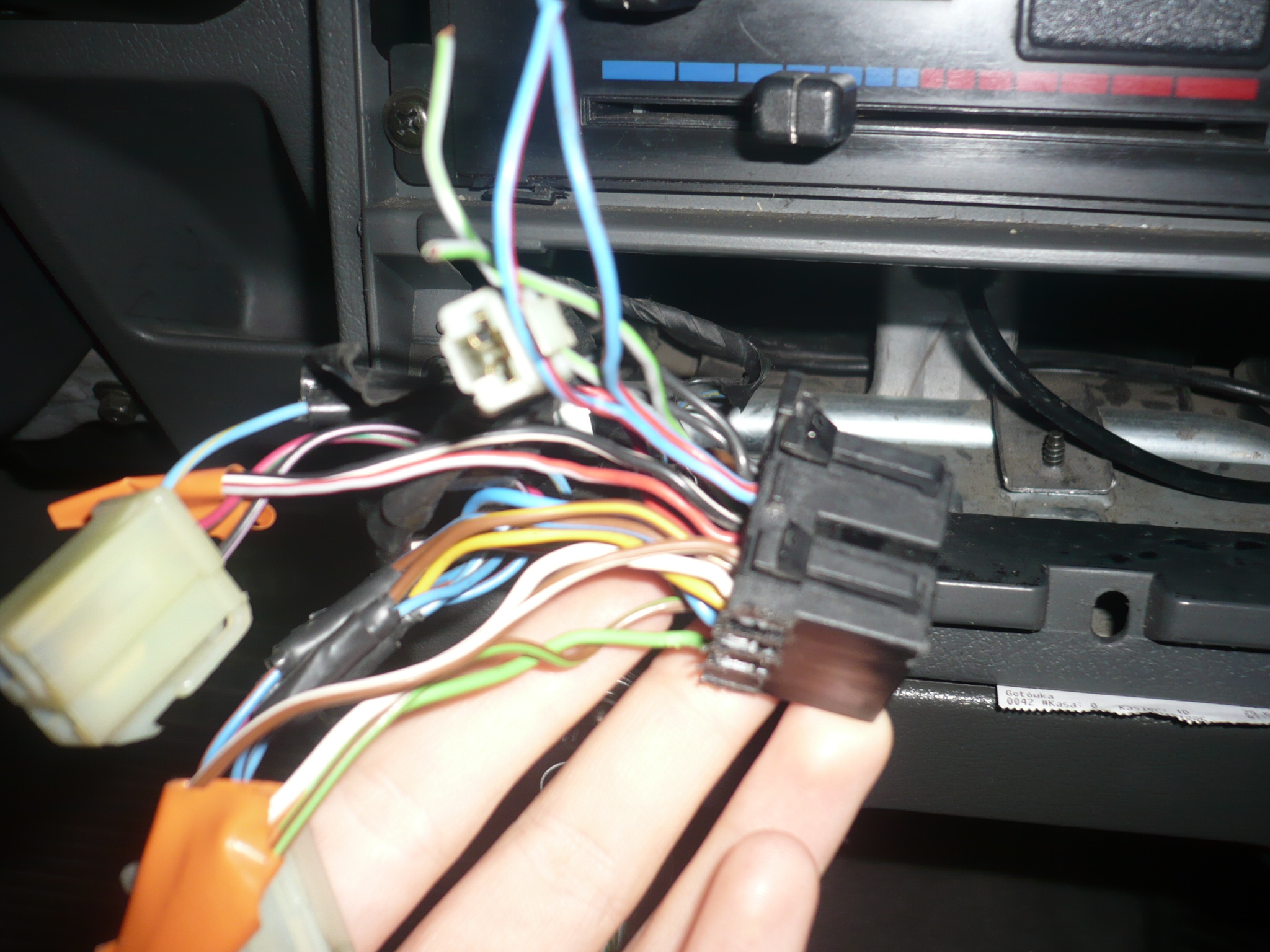

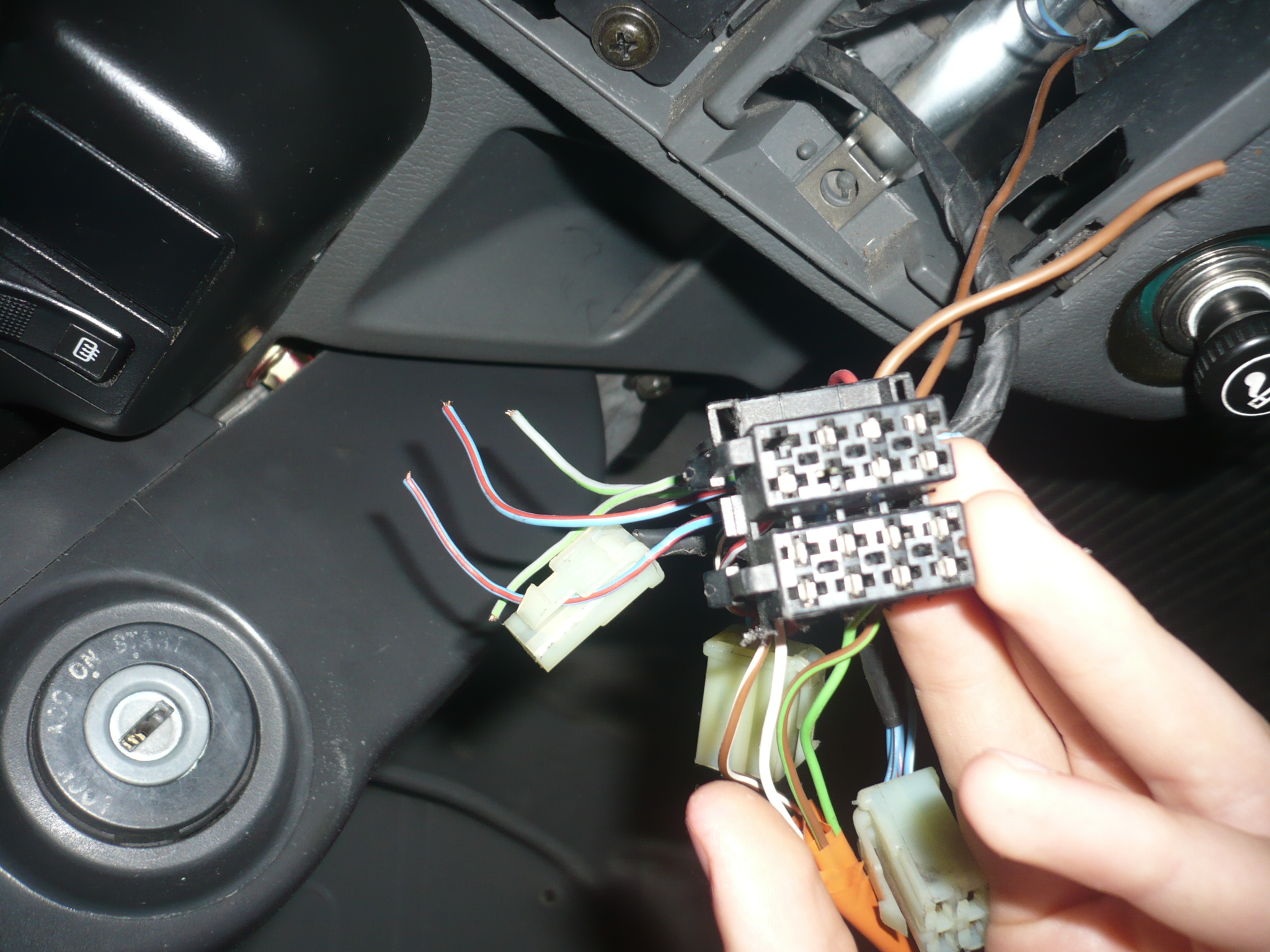

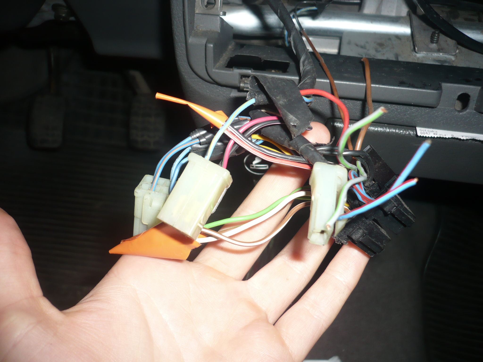

    Witam !
    Zamierzam kupić radio do samochodu i nie jestem pewien czy będzie działało. Radio posiada kostkę iso. W moim samochodzie jest czarna "wtyczka", 3 mniejsze białe i jeden luźny kabel (chyba od anteny). Wszystko widać zresztą na poniższych zdjęciach. I tu rodzi się moje pytanie: czy ta czarna "wtyczka" to jest ta kostka iso? Czy montaż tego radia będę mógł przeprowadzić sam i odbędzie się to bezproblemowo czy będę musiał udać się do serwisu ?

    Rafal23
    Witam, ta czarna podówjna kostka do ISO, więc bez problemu będzie pasowała do nowego radia.Pytanie czy wcześniej działało pod tą instalacją jakieś radio.Proponuję znaleć rozpiskę kostki ISO i sprawdzić voltomierzem czy pojawiają się dwa +12V na czerwonym i żółtym przewodzie, oraz masa.

    esta1973
    Tak będzie pasować.
