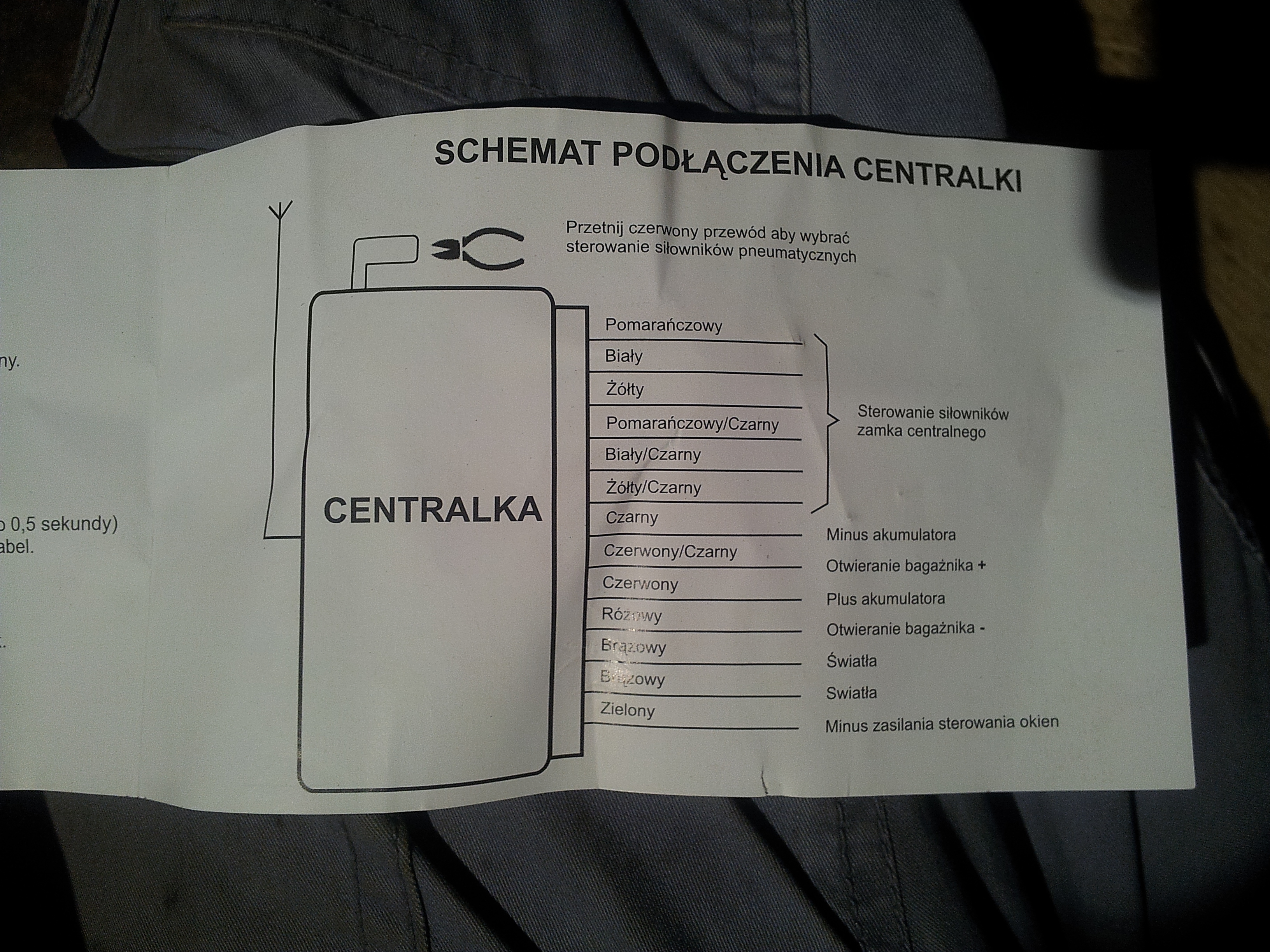

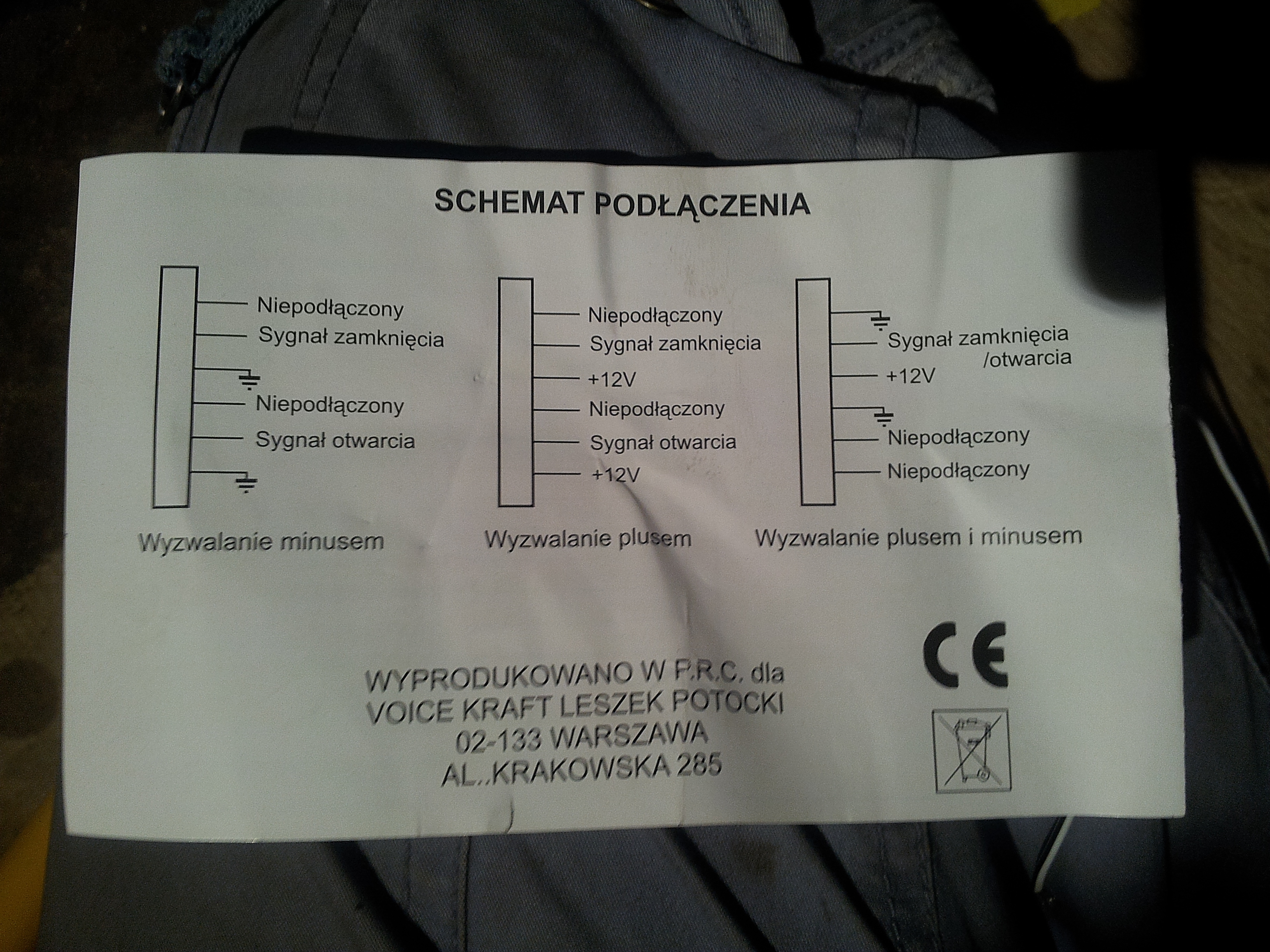

    Potrzebuję pomocy odnośnie podłączenia sterownika vk 006 pod jeden przewód sterujący pompką pneumatyczną w audi a4 który już zlokalizowałem.Za każdą podpowiedź dziękuję z góry

    muszę ustawić sterownik tak aby na jednym przewodzie podawał mi plus i minus vk 006
    95 rok 1.9 Tdi sterowanie pompki jest jednym przewodem po podaniu plusa otwiera po podaniu minusa otwiera

    zły link nacisnąłem i usunąłem ten post od
    RNB_BOLIi.Przecież pilot ma funcje i każde naciśnięcie odpowiedniego przycisku powoduje urochomienie odpowiedniego przekaźnika. Więc podaj sygnał na odpowiednie zwory.
    temat ogłaszam za zamknięty. Po podaniu plusa na jeden przekaźnik, a na drugi minus i połączeniu wyjściowych przewodów otrzymałem na jednym przewodzie zmienny biegun do zasilania centralnego a4
