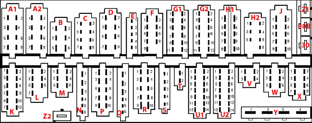

    Witam! Jestem nowy na forum. Jeśli zrobię coś źle to mnie poprawcie.
    Mój problem jest taki jak w tytule. Mam Golfa 3 z roku 1996, oryginalnie nie miał poduszek powietrznych. Kupiłem cały zestaw (poduszki, elektryka, sensor i kontrolkę. Sprzedawca pokazywał mi jak to wszystko podłączyć. Zrobiłem wszystko tak jak kazał. Twierdził że zielona kostka zaznaczona na foto wisi swobodnie i nie trzeba jej nigdzie podłączać. A czarny kabelek ma być wpięty w mostek do którego nic nie jest podłączone (nie ma z niczym połączenia, nawet z masą). Moje pytanie brzmi: jak to właściwie podłączyć? Proszę o szybkie odpowiedzi, bo mam rozebrane auto a będę go potrzebował w najbliższym czasie. :)

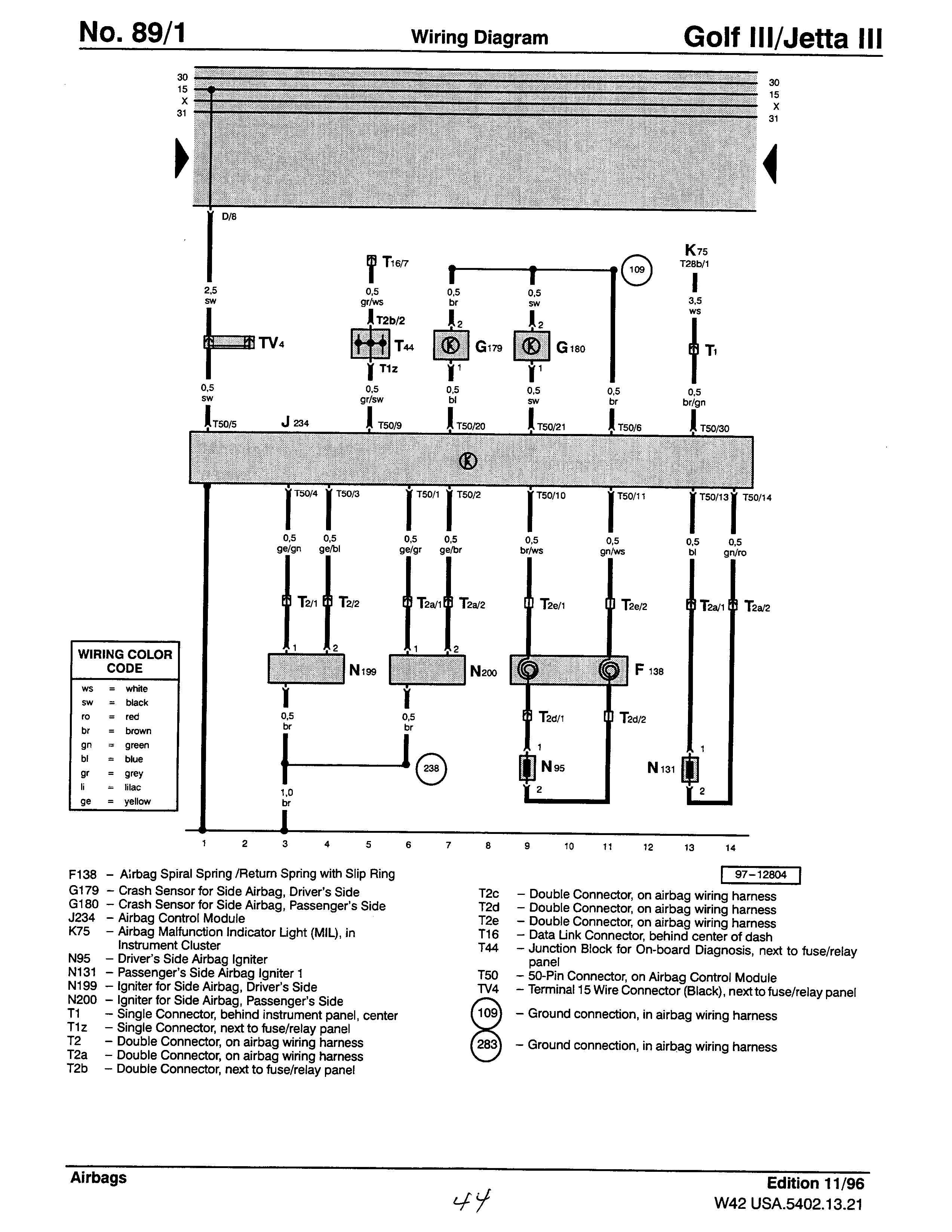

    Na schemacie czarny to zasilanie na sensor , szaro biały złącze diagnostyczne.

    czyli gdzie ten czarny podłączyć? szary ogarnąłem, zieloną wtyczkę także.

    Do plusa po zapłonie , podaj jeszcze na który pinu leci z sensora.

    W załączniku schemat całej instalacji, tyle że ja nie wiele z tego rozumiem. Chcę po prostu wiedzieć w co mam się wpiąć tym czarnym kablem.

    Zaraz nad przekaźnikami są złącza , poszukaj w którym masz + na zapłonie .
