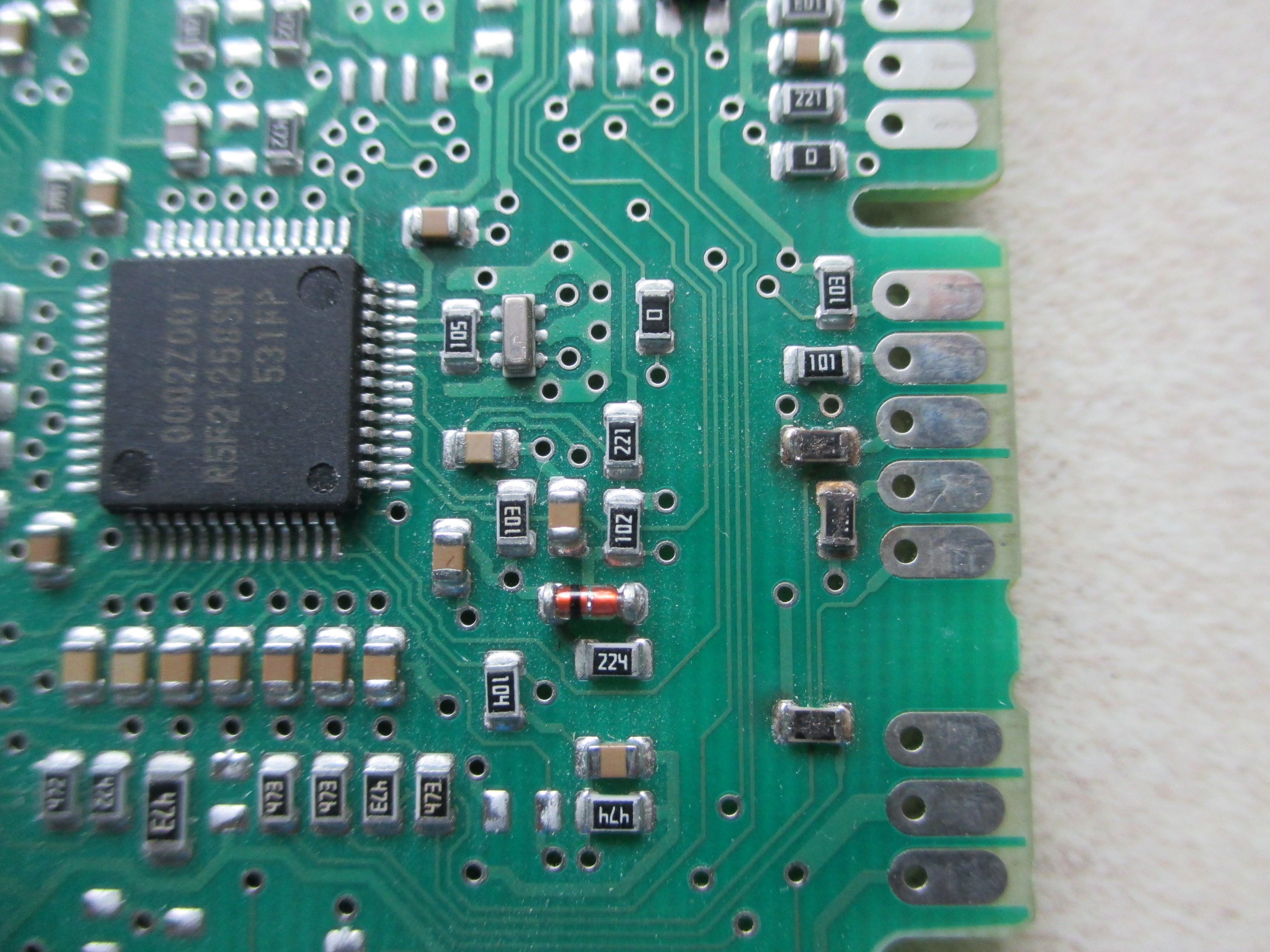

    potrzebuję zlokalizować wartość spalonych 3ch rezystorów, widocznych na zdjęciu.
    Podejrzewam że to 101 ale muszę się upewnić.

    maciejwojtan
    od góry 4701,101,8201 analogicznie od góry 4,7KΩ ;100Ω ;8,2KΩ
