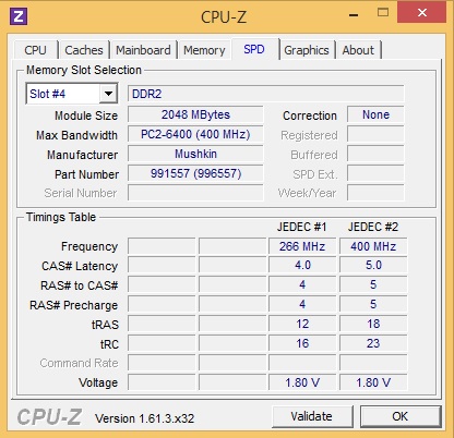

    pamięci to mushkin sp2-6400 2x2GB - 800 MHz (2 komplety) 5-5-5-18 obecnie na 1.85V

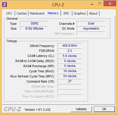

    każdy z modułów sprawdziłem (osobno w pierwszym slocie) po 2 pętle,teraz na wszystkich 4 naraz skończyła się 3 i wszystko w porządku tylko że napięcie jest 2.0 (zarówno dla pojedyńczych jak dla wszystkich naraz) , napięcie z obrazka 1.85V , mogła być to wina zbyt niskiego napięcia?

    Może to również być wina parametrów pracy - timingi, napięcie itd. - spróbował bym 1,9V może wystarczy.

    po 16 godzinach i 7 pętlach na 2.0 V zero błędów,tylko nie wiem dlaczego po ustawieniu teraz napięcia 1.9V w bios , cpu-z pokazuje 1.8V Upgrade Ram na Asus p5k-dobór pamięci Upgrade Ram na Asus p5k-dobór pamięci

  • #18 14165832
    speedy9
    Pomocny dla użytkowników
