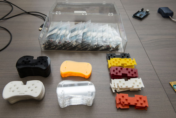

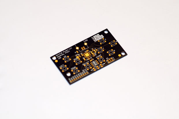

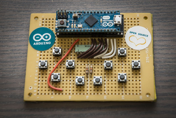

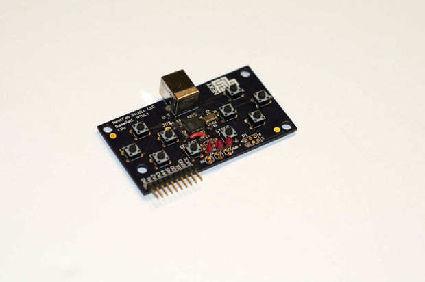

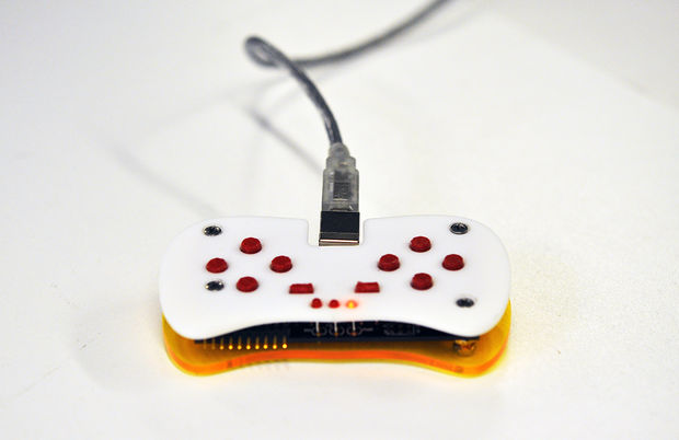

    Gamepady do gier to dobrze wszystkim znane urządzenia. Poniżej chciałbym zwrócić uwagę na projekt kontrolera na USB. Podobne urządzenia są często budowane w oparciu o Arduino. W tym wypadku moduł Arduino został wykorzystany na etapie budowy prototypu, ale nie został w docelowym urządzeniu użyty jako gotowa część. Ważne by budując tego typu projekty nie korzystać z jakiegokolwiek modułu Arduino (na co zwraca uwagę autor), a wykorzystać moduł z mikrokontrolerem obsługującym USB. Płytka PCB została po próbach zaprojektowana od nowa w Altium Designer. W ten sposób otrzymano urządzenie zbudowane w oparciu o mikrokontroler ATmega32. Jak wcześniej wspomniałem, urządzenie łączy się z komputerem poprzez port USB. Nie wymaga też dodatkowych sterowników, ponieważ jest to urządzenie typu USB HID (Human Interface Device). Wyposażone jest w 10 przycisków rozmieszczonych raczej w standardowy sposób. Całość zamknięta jest w prostej, wyciętej laserowo obudowie. Całość wygląda dosyć zgrabnie, co przedstawiłem na poniższych zdjęciach.
    N astronie źródłowej znajdują się pliki PCB, elementów mechanicznych oraz oprogramowania.

    Używanie akurat tych przycisków tylko poirytuje użytkownika. Są głośne i twarde, nie nadają się do gry. Trudniejsze ale znacznie lepsze by było użycie grafitowych padów, lub zwykłych ścieżek miedzi, i przyciskanie grafitowymi gumkami jak w pilotach do TV. O takie wiele trudniej ale 1000x lepszy komfort w grach. Ew użycie metalowych membran jak w telefonach byłoby też lepsze i łatwiejsze.
    Również Dpad winien być jednoczęściowy, choć to nie konieczne to też znacznie zwiększa komfort i kontrolę.

    Obudowa ładnie wykonana, sam gamepad na atmedze32 to porażka autora(tylko10 przycisków zwieranych do masy). Użycie tak dużego uC to pewnie wina słabej optymalizacji kodu w Arduino. Parę lat temu na atmedze8 powstał gamepad z dwunastoma przyciskami (również zwieranych do masy, zajmujący 32% dostępnej pamięci). Gdyby ktoś chciał zrobić sobie własny gamepad to polecam atmege8. U mnie od trzech lat działa.
    http://www.raphnet.net/electronique/usb_game12/index_en.php
