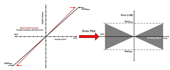

Błąd wzmocnienia to różnica pomiędzy nachyleniem idealnej i rzeczywistej krzywej przejścia przetwornika. Jest zazwyczaj wyrażana jako stosunek do pełnego zakresu wejściowego ADC lub jako maksymalny błąd dla skrajnych kodów. Jak pokazano na rysunku 2, błąd wzmocnienia wzrasta wraz z zbliżaniem się do skrajnych wartości napięcia wejściowego.

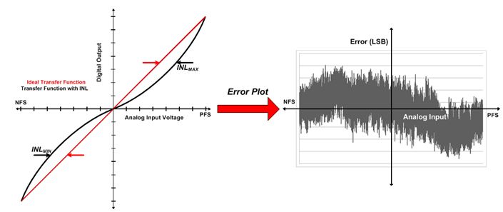

Całkowita nieliniowość to maksymalne nieliniowe odchylenie od idealnej krzywej transferu ADC. Idealna krzywa przejścia jest linią prostą. Nieliniowa odpowiedź ADC nie ma ściśle zdefiniowanego kształtu i zależna jest od zniekształceń w układzie i jego architektury.

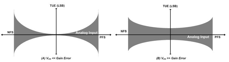

Równanie 1 daje krzywą w charakterystycznym kształcie muszki. Dla systemów z większym błędem offsetu, nasza 'muszka' ma grubszy 'węzeł' jak na rysunku 4A, a dla systemów z wyższym błędem wzmocnienia 'węzeł' staje się cieńszy, a 'ramiona' muchy grubsze, jak na rysunku 4B.
Podsumowując, warto zaznaczyć iż nie istnieje optymalny wzór na wyznaczenie maksymalnego TUE dla ADC, ponieważ błąd zależy od napięcia wejściowego przetwornika. Jeśli system, który projektujemy, nie potrzebuje korzystać z pełnej dynamiki przetwornika, ograniczenie się do środka skali, pozwala zminimalizować błąd ADC.
