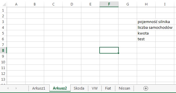

  • #13 14142708
    lukaszwat
    Posty: 37
    Ocena: 2
    Witam ponownie
    mam jeszcze jedną prośbę jak zrobić takie makro, postaram się wytłumaczyć.
    Ogólnie mówiąc chciałbym żeby na początku makro sprawdzało czy w arkuszu 1 w komórce C2 znajduje się wartość jeżeli tak to tworzy nowy arkusz z tą nazwą i kopiuje zawartość z Arkusza 2 od A1:H7. Następnie skopiowane wartości porównuje - Arkusz 1 wartości od A3 do A6 porównuje z nowo powstałym Arkuszem (Skoda) z komórkami od H2 do H5 i kopiuje wartości z arkusza 1 od C3 do C6 i wstawia je do Nowo powstałego arkusza od D2 do D5, a i jak trafi na nazwę kwota to wartość bierze z komórki B. Następnie makro kopiuje z arkusza 1 komórkę C2 i wstawia ją do nowo powstałego arkusza do komórek C2, C5, C8, C9, i F8.
    teraz makro powinno wrócić do początku
    i sprawdzić czy w komórce D2 znajduje się wartość jeśli tak to tworzy nowy arkusz z tą nazwą (VW) i kopiuje zawartość z Arkusza 2 od A1:H7. Następnie skopiowane wartości porównuje - Arkusz 1 wartości od A3 do A6 porównuje z nowo powstałym Arkuszem (VW) z komórkami od H2 do H5 i kopiuje wartości z arkusza 1 od D3 do D6 i wstawia je do Nowo powstałego arkusza od D2 do D5, i jak trafi na nazwę kwota to wartość bierze z komórki B. Następnie makro kopiuje z arkusza 1 komórkę D2 i wstawia ją do nowo powstałego arkusza do komórek C2, C5, C8, C9, i F8.
    I tak samo z fiatem (E2) i nissanem (F2)
    Mam nadzieje, że dobrze naświetliłem swój problem
    z góry dziękuje za pomoc
