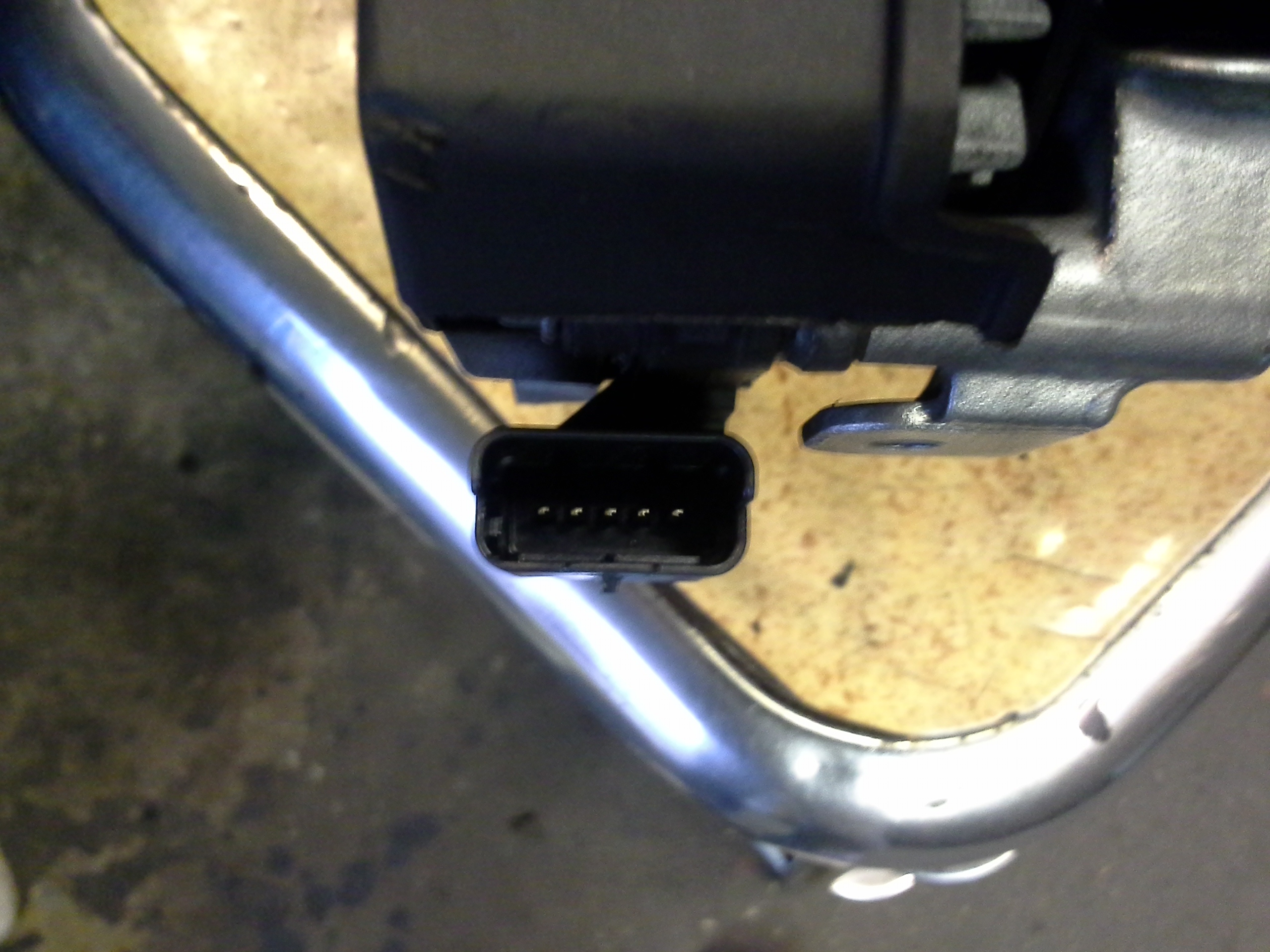

    Prawdopodobnie jest to alternator Peugeot 308 1.6 HDi
    Alternator Peugeot 308 1.6 HDi - Identyfikacja gniazda i opis pinów
    Czy mógłbym prosić o informację co to za gniazdo, do czego służy i ewentualnie króciutki opis poszczególnych pinów? Będę wdzięczny za wszelkie info :)

    Gniazdo to sterowanie alternatora. Nie znam posczegulnych pinó ale na stole raczej nie da sie sprawdzić bez odpowiedniego testera. Alternator ten sterowany jest ze sterownika silnika
    #3 14132693
    lontre
    Do sprawdzania alternatorów sterowanych sygnałem z ECU wymagane są specjalne testery,( nawet nie typowe diagnostyczne) koszt to ponad 2000 zł....
    Jeden pin to sterowanie, kolejny sygnał DFM czyli obciążenie alternatora, kolejne mogą byc nieaktywne...
    Ale tak jak pisałem , bez testera który sprawdzi komunikacje po odpowiednim protokole nic nie zrobisz......
