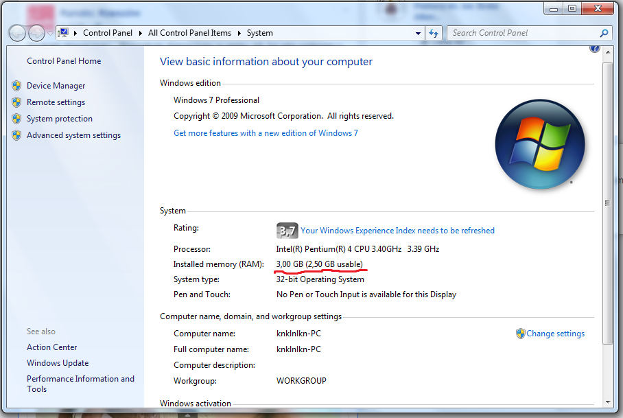

    I drugie pytanie, może dziwne, ale pierwszy raz się spotkałem, aby we właściwościach systemu windows wyświetliło taką informację :
    Ilość zainstalowanej pamięci RAM : 3GB (2,5GB dostępne). W menażerze zadań, wyświetla jedynie 2400MB całości. Jak to możliwe, że nie obsługuje nawet 3GB?

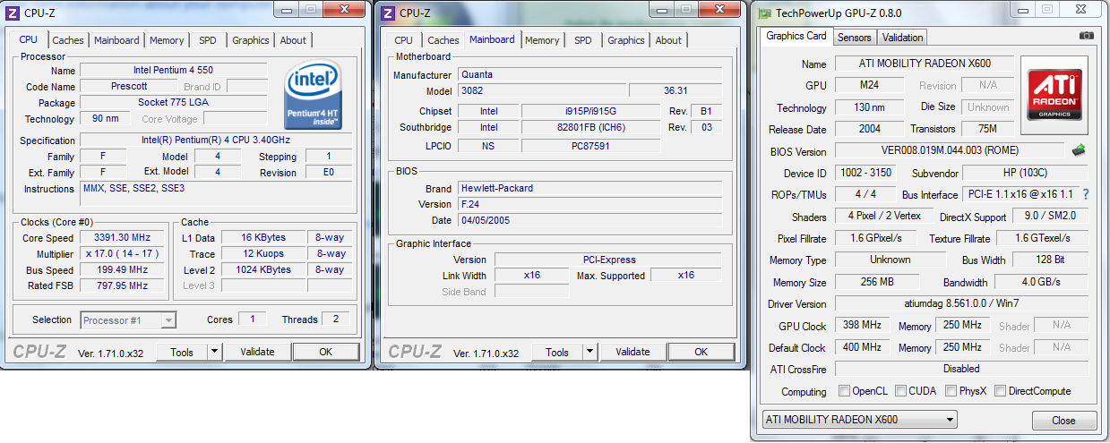

    DjDaniel11
    Jakie procesory posiadają ten socket to wiem, problem w tym, że nie wiem które obsłuży płyta główna.
    Dodaje proszone screeny, oraz ten nietypowy screen z właściwości systemu, o ramie.
    HP pavilion ZB8000 - Lista obsługiwanych procesrów HP pavilion ZB8000 - Lista obsługiwanych procesrów
    Próbowałem ustawić rozruch systemu z maksymalna ilością ramu (około 3GB) jednak to nic nie zmieniło.
    PS: Zapomniałem dodać, że miedzy czasie wymieniłem procesor na model wyższy, jednak to dalej mało. Przy oglądaniu filmu na YT, otwarciu kilku kart i włączeniu czegoś procesor cały czas praktycznie na 100% ciągnie. A nawet sam film na YT HD obciąża procesor prawie cały czas w 100%.

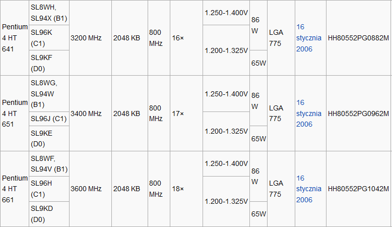

    leonov
    W opisie HP dostępny najszybszy procesor w tym laptopie to Intel Pentium 4 560 (3.6-GHz) with 800-MHz FSB with HT Technology, ale według opisu, chipset Intel 915P obsługuje również inne, szybsze.

    DjDaniel11
    Dzięki wielkie za listę, ponieważ nie mogłem nic znaleźć. Odnalazłem procesory z TDP65W pentium4, przynajmniej wg. wikipedii, takowe istnieją, też o taktowaniu >3GHz. Więc, może chociaż udało by się ograniczyć temperaturę i pobór mocy. Tylko znów nie wiem, czy są szanse, że obsłuży go płyta główna. HP pavilion ZB8000 - Lista obsługiwanych procesrów

    leonov
    Chipset je obsługuje, więc teoretyczne powinno pójść.

    DjDaniel11
    Jedyny haczyk w tym, że wyszły one rok po wypuszczeniu ostatnich sterowników do tego laptopa :/ No nic, będę poszukiwał ich i spróbuję :) Dzięki wielkie za pomoc :)
    PS: Z RAMem to chyba mostek nie potrafi obsłużyć więcej. W dokumentacji technicznej pisze, że tylko 2GB obsługuje RAMU. W praktyce 2,5 GB :)
