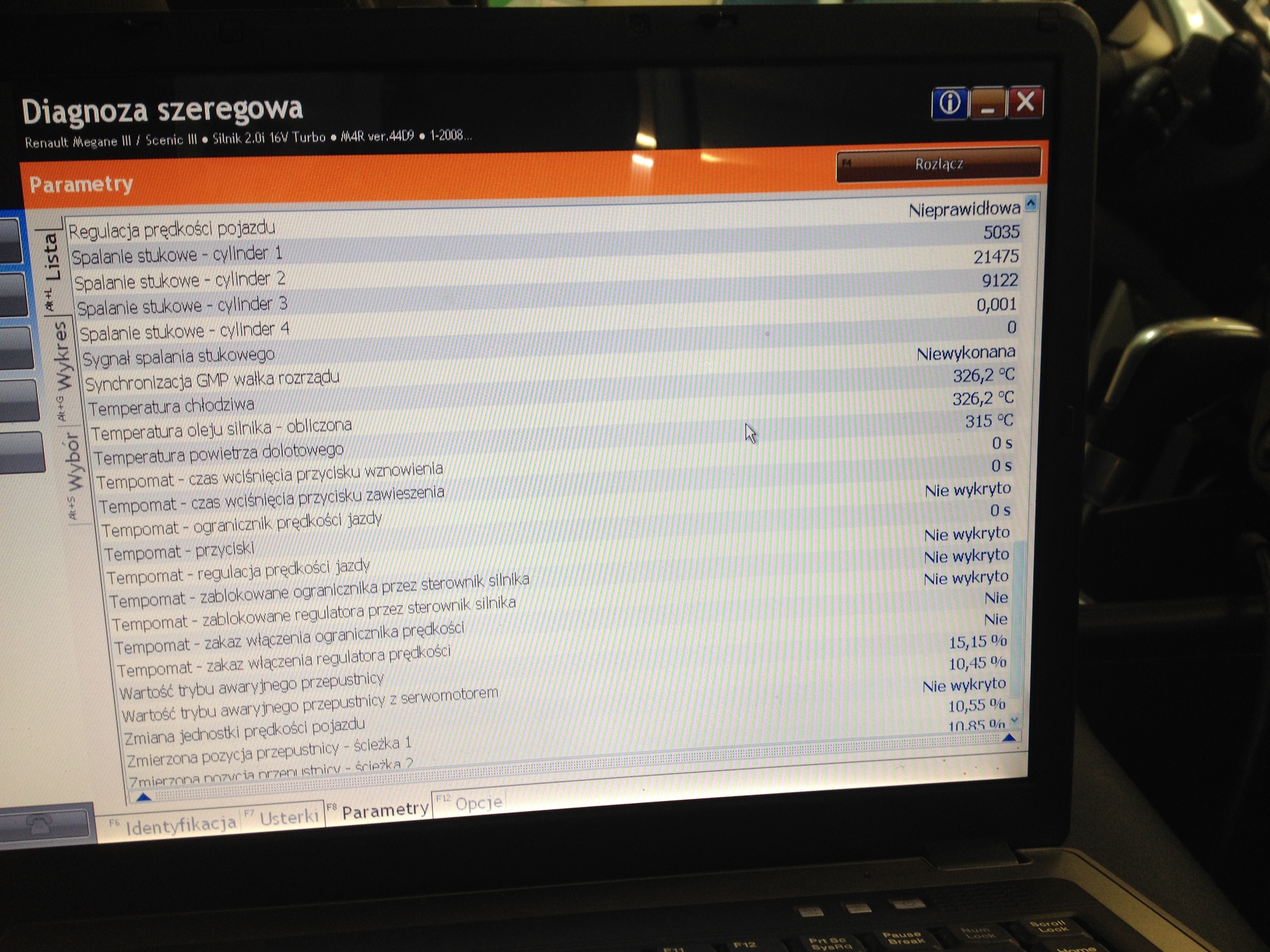

    Mam problem z czujnikami w Renault Megane III z 2009 r. silnik 2.0 automat. Zamieszczam zdjęcie z odczytów. Są to odczyty po wymianie czujnika temp. płynu chłodniczego (na starym są takie same).

    Diagnostykę to clipem zrób

    Przecież tam masz same krzaki, więc tester nie gada z autem.

    Można troszkę jaśniej bo nie jestem mechanikiem, a mój mechanik nie bardzo wie o co chodzi że pokazuje takie temperatury dlatego proszę o pomoc. Czy diagnoza clipem pokaże coś innego??

    Tak, parametry rzeczywiste.

    OK czyli wizyta w serwisie bo problem polega na tym ze przy temperaturze tak od 7 w dół pali za 2,3 razem tak jakby ssania nie dostawal

    Także tak, podpieto samochód pod clipa i zero bledow , czujniki pokazują poprawne wartości. Po chwili namysłu elektryk wyciąga telefon i dzwoni do kolezki z serwisu w Krakowie opisuje mu objawy iiiiii jest to znany temat w Renault. Czeka mnie wgranie nowego oprogramowania.
