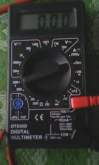

  • #7 14136338
    Patryyyyk
    Poziom 8  
    Opel Corsa 1.5 B 1995 - Akumulator szybko się rozładowuje, co sprawdzić?
    Ustawiłem miernik w ten sposób i wyszło mi 0.00 przy odłączonym alarmie i wyjętym bezpiecznikiem od radia

  • #12 14137093
    Maciek051996
    Nie wiem czy nikt z kolegów nie zauważył że miernik jest źle ustawiony.
    Sonda jest nie w tym gnieździe.
    Te gniazdo służy do pomiaru prądu na zakresie 10A.
    Do pomiaru na zakresie 200 mA służy gniazdo niżej.
  • #13 14137138
  • #14 14137141
    Patryyyyk
    Poziom 8  
    Tak jak mowisz tez zmierzylem bo nie bylem pewny i wyszlo 2.92
  • #15 14137162
    Aleksander_01
    2,92 A t ogromny pobór. Tyle mniej więcej pobiera sprzęgło sprężarki, ale raczej auto bez klimy.
    Odepnij alternator i zmierz ponownie.
  • #16 14137166
    Patryyyyk
    Poziom 8  
  • #17 14137175
    manta
    No to szukaj upływu prądu.
