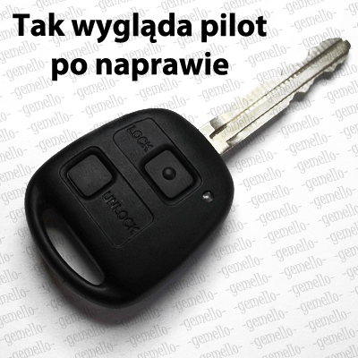

    dzień dobry , Problem jak w temacie nie mogę zsynchronizować pilota , postępuję zgodnie z instrukcja serwisową , po wyjęciu klucza ze stacyjki zamki 2x zamykają i otwieraja , naciskam 2x Lock zamki 2x zamykają i otwierają a powinny raz . czyli centrala widzi pilota tylko nie zapamiętuje . Jaka może być przyczyna ?
    W załaczniku Procedura w/g której programuję i Pilot.

    Postępujesz niezgodnie z procedurą. Gdzie otwierasz pilotem?

    Brakuje naciśnięcia otwórz. Więc albo nie naciskasz, albo nie opisałeś.

    programuję dokładnie jak w opisie , gdzie popełniam błąd ?

    slevy70
