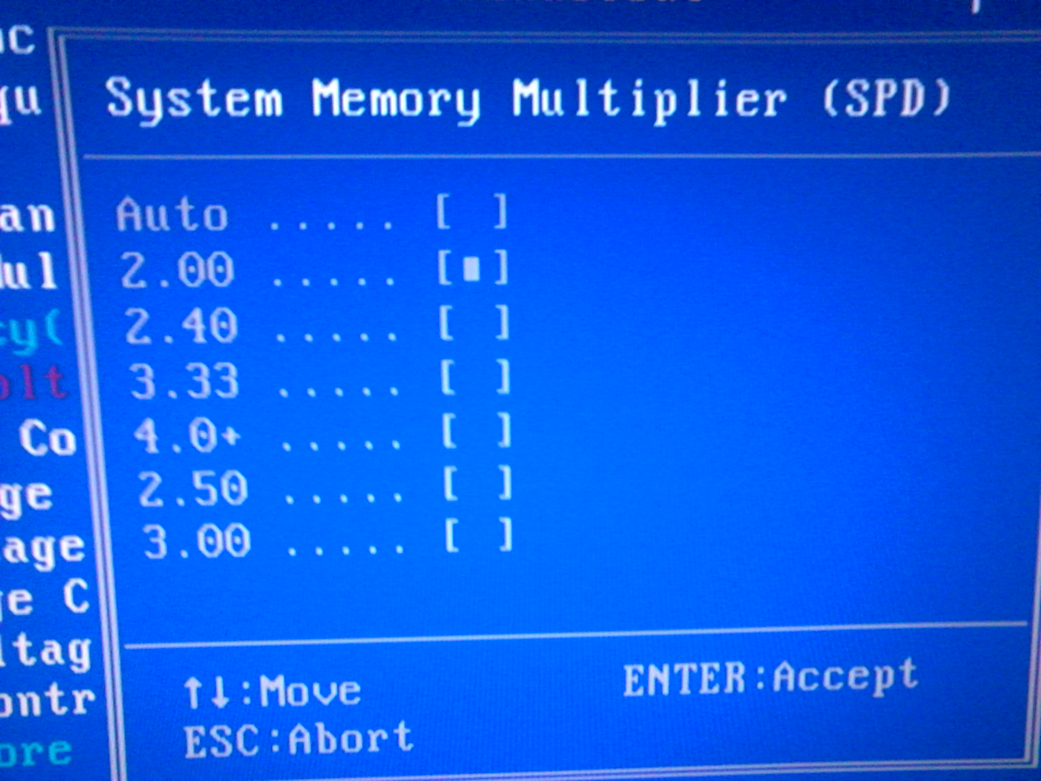

    Witam posiadam płytę główną Gigabyte GA-P31-DS3L
    4gb RAM
    procek Q8200 2.3ghz podkręcony do 2.8ghz
    karta Graficzna NVIDIA GeForce GTX 550 Ti
    zasilacz 560W CHIEFTEC
    chłodzenie Spartan LT He922
    chciałbym procek podkręcić do 3GHZ
    co mogę zrobić jeszce
    zamieszczam 2 zdjęcia

    Podnieś wyżej FSB, daj 430 i będziesz miał 3GHz. PCi-E Freq ma być ustawione na 100 a nie na Auto.

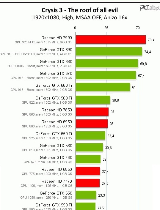

    Poza tym jaki powód podkręcania procesora o 200MHz przy tak słabej karcie?

    nie wiem dlaczego ta karta taka zła skoro Crisis 3 mam detale na high i działa bez przycinek może niema fps ale nie ścina się
    To jak nie ma fps to karta się do tej gry nie nadaje. Obniż detale na Medium/Low i może chociaż płynne 35 klatek osiągniesz.

    22fps na High detalach - faktycznie płynnie i bez przycinek :lol: bez 560Ti nie ma co podchodzić do tej gry.

    Pamięć może nie wytrzymuje, zmień mnożnik pamięci na 1.66 albo ustaw 667MHz. Możesz delikatnie podbić MCH o 0.1V. Jeśli przy wyższym napięciu - 1.26V też nie ruszy to widocznie płyta na więcej nie pozwoli.
    Ewentualnie szyne pci-e ustaw na 102-103.

    ale jak zmienić mnożnik pamięci które pod jaką nazwą za to odpowiada
  • #10 14130935
    wariato
    Przecież sam podałeś na screenie - system memory multiplier.
  • #11 14130985
    marcin0313
    ta myślałem że o to chodzi
    system memory multiplier mam juz na 2.0 niżej się nie da
    a dałem jeszcze tak na 3ghz cpu takie samo cpu vcore
    nie było restartu ale scią się przy starcie windowsa bez restartu
  • #12 14130996
    wariato
    Czyli niestabilny. Zmniejsz taktowanie pamięci albo daj im + 0.1V i podnieś Vcore CPU. Jakie FSB ustawiłeś?

    nie mogę już zmienić taktowania pamięci bo na zdjęciu mam 2.0
    430 FSB A mam pytanie za napięcie pamięci odpowiada DDR2 control

    To ustaw FSB 425 może będzie stabilny. Pamięci już zostaw w spokoju.
