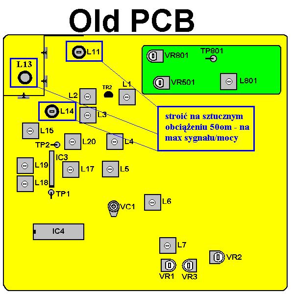

    Problem polega na zbyt małej mocy, która wynosi w tej chwili około 3W.
    Mierzone tanim miernikiem (wskaźnikiem) ale na drugim moim CB Magnum MX pokazuje prawie 4W czyli myślę, że mój JFK jest jednak za słaby.
    W sieci znalazłem jak zwiększyć moc i udało się z niecałych 2W na niecałe 3W jednak nie jestem z tego zadowolony.
    Według tego opisu (tak go zrozumiałem), aby zwiększyć moc:
    1.Ustawić na całe ustawianie - MIC-GAIN na max, ustawić na S/RF
    2.BAND_MID, POWER MAX, Kanał 19 AM, bez modulacji skręcić L18 przed ustawieniem
    przy ustawieniu L18,L19 i L20 minimalnie zmienia się na R79 napięcie które wynosi 1,96 a z modulacją 1,56
    Mi udało się ustawić tylko z modulacją gdy napięcie spadało moc rosła.
    3.Tu trochę zwiększyła się moc nadawania
    4.Zmień z kanału 1 LOW do 40 High i reguluj L11
    5. Regulacja wskaźnika
    6.Skręć POWER ustaw VR501 między 1,5W a 4W
    ustawiłem 1W max
    Płyta w CB to PC-713 AH
    Niestety serwis CB odpada bynajmniej w moim mieście moje drugie radio naprawili tak, że szkoda pisać.
    Mam pytanie czy mogę coś jeszcze sam zrobić, sprawdzić. Nie chce pełnej mocy ale te 4W jak w drugim CB.
    Nie posiadam oscyloskopu, tylko multimetr.
    Za wszelką pomoc z góry dziękuje.

    Witam. Generalnie na 20 kanale na sztucznym obciążeniu ustaw cewki L11, 12, 13, 14, 15, 20 na max mocy.

    Moim skromnym zdanie to zestrój śrubokrętem dieelektrycznym jak na pokazanym PCB i już :
    President JFK - mała moc -CB radio

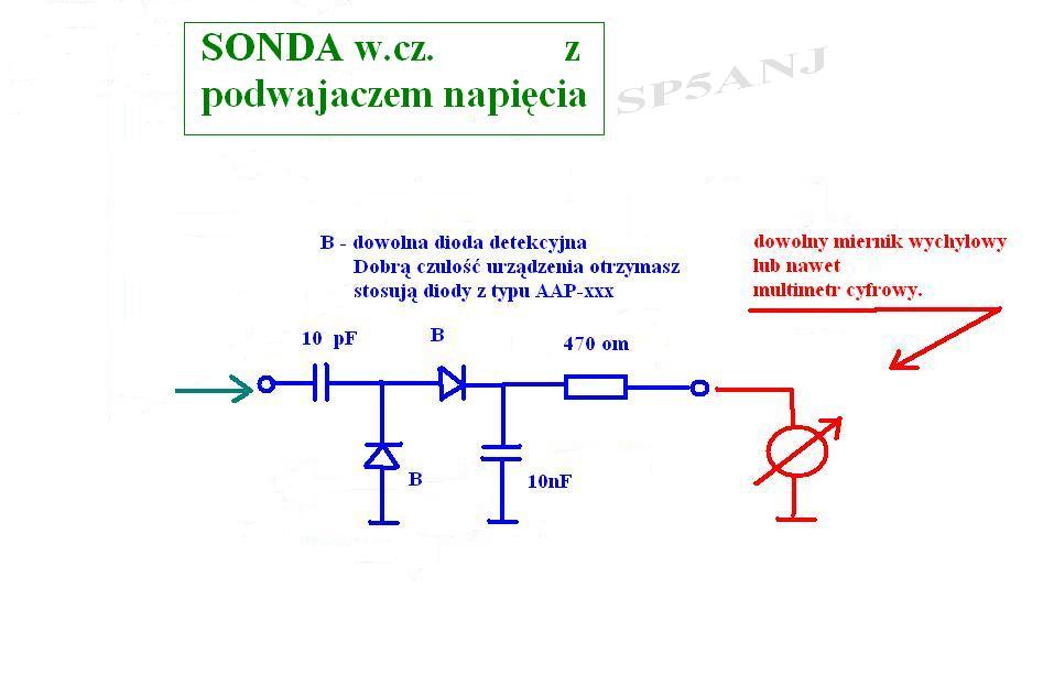

    Dobrym do różnych celów pomiarowych jest sonda w.cz., np. taka :

    W tym JFK jako stopień końcowy nadajnika są dwa (podłączone równolegle do siebie) tranzystory mocy 2SC1944.
    2SC1944 to tranzystory wielo-emiterowe i może tutaj szukać należy braku tej mocy wyjściowej. Często zdarza się tak, że w czasie eksploatacji nadajnika urywa/przepala się w strukturze wewnętrznej takiego tranzystora jeden lub więcej emiterów i moc "sumaryczna" zawsze spada.
    Być może, że jeden z tych 2SC1944 jest spalony i obciąża tego drugiego.
    Zobacz, że katalogowo tranzystor 2SC1944 aby wysterować go dla Pout 12W to Pin powinien być 1W i tutaj może być problem z driverem na 2SC2029.
    Oba te tranzystory chyba są już nieprodukowane i chyba nie do zdobycia więc mimo, że jest to dział serwisowy to nie ukrywam, że musiałbyś wylutować 2SC1944 i 2099 i wstawić je do dowolnego radia CB w celu sprawdzenia czy i ile oddają mocy w.cz. na nowym miejscu. :cry:
    Ogólnie bawić się z podmiankami/wymiankami i eksperymentowaniem, którego tu w tym dziele jakby nie pochwalamy - no ale co robić aby dowiedzieć się co jest nie tak. :?:

    Kolego SP5ANJ sondę w.cz. według Twojego schematu wykonałem na diodach APP-153 niebo a ziemia co pomiarem tylko miernikiem mocy. Pożyczyłem od kolegi b.d. miernik mocy i sztuczne obciążenie i ku mojemu zdziwieniu dużo nie różnią się pomiary moim miernikiem za 40zł, może mój mierzy do iluś tam wat poprawnie ten drugi miał pomiary do kW.
