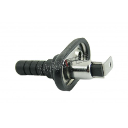

  • #4 14132068
    marcinek552
    Coś takiego ma się rozumieć? VW Golf 4 - Jak zamontować taśmy LED do oświetlenia bagażnika?
    jak wpina się to w instalację?
    #5 14132317
    Alfred_92
    Poziom 33  
    Rozłączasz tym masę, śruba którą przykręcasz to do samochodu jest punktem masowym, a do tego pinu który widać na dole podłączasz przewód masowy do lampki.
  • #6 14132356
    marcinek552
    Czyli kabel plusowy idzie bezpośrednio do taśmy, a masę puszczam z krańcówki? Co z masą, która wychodzi z zapalniczki?
    #7 14132525
    Pawel wawa
    Tak.
    Nic, zostawiasz w spokoju, masz "swoją" przez krańcówkę. Jak będziesz sprytny, założysz krańcówkę o innej budowie i tak zmodyfikujesz instalację, że zastąpi też uszkodzony włącznik, który masz w zamku. On też tylko załącza masę. Tak samo jak krańcówka.
  • #8 14133895
    marcinek552
    [quote="Pawel wawa"]
    Masz na myśli to, żeby podłączyć fabryczne oświetlenie bagażnika pod nową krańcówkę? I o co chodzi z tą krańcówką o innej budowie?

  • #10 14166063
    marcinek552
    Wasze rady pomogły, wszystko działa jak powinno, dzięki za pomoc
