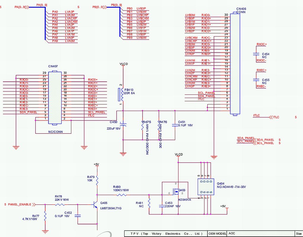

    Mam ww. telewizor z zbitą matrycą i chciałbym ją wymienić.
    W środku się znajduje matryca o oznaczeniu LM270WF5 (S2)(CH) ale jest ciężko taką kupić, czy ktoś z was może czy jest jakiś zamiennik co by działał?

    Każda jedna, która spełnia wymagania jak na foto
    - 30_pin, LED
    - pin5/pin6 I2C
    Philips 274E5Q - Zamiennik matrycy LM270WF5 (S2)(CH)
    To z AOC 27" model:12769VM, tam stosowano matryce LM270WF5/ ..WF6
