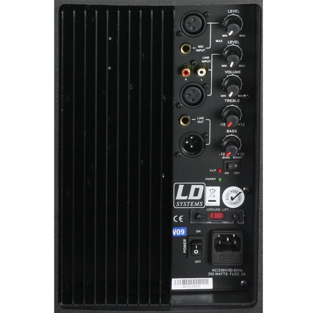

    Witam mam takie pytanko czy jest możliwość podpięcia kolumny aktywnej pod wzmacniacz domowy tak aby sterować wzmacniaczem w którym są podpięte 4 kolumny pasywne??!!
    Panel tylni kolumny i panel tylni Wzmacniacza
    LD system 122 pn12 - Podłączenie kolumny aktywnej do wzmacniacza domowego LD system 122 pn12 - Podłączenie kolumny aktywnej do wzmacniacza domowego
  • #2 14133181
    Polon_us
    Można wykorzystać wyjście Rec OUT Tape1 (lub Tape2) w wzmacniaczu. Trzeba je połączyć z wejściem Line Input kolumny aktywnej przewodami CINCH (RCA).
