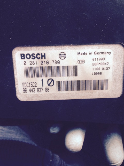

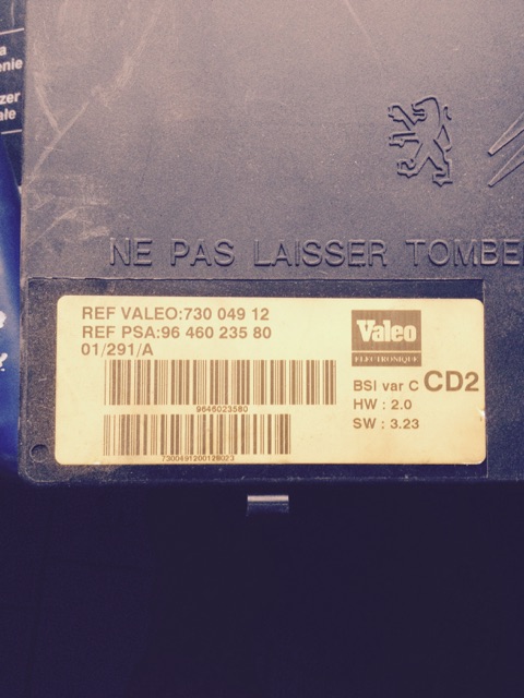

    Witam. Potrzebuję BSI oraz kalkulator silnika. Czym się kierować przy ich doborze, tzn. jakie oznaczenia brać pod uwagę?

    Strumien swiadomosci swia
    Muszą być takie same czyli var c HW i SW takie same.
    Edc 15c2 10.
    Kup de do kompletu pestke z kluczyka ułatwi ci to robote i grzebanie we wsadach.

  • #6 14142512
    nkd
    Może ktoś wie, jaki zestaw by pasował ( o ile to możliwe) wersja RHS z FAP, bo identycznych raczej nie znajdę.
  • #8 14143063
    nkd
    Padło BSI, zostało wymienione na inne BSI i komputer. Niestety zamiennik nie obsługuje FAP, wentylatory chłodnicy ciągle chodzą na najwyższych obrotach.
