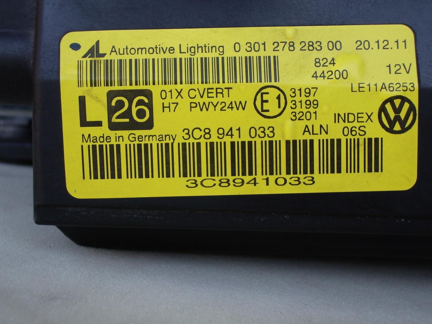

  • #4 14754937
    Krzycho_51
    Poziom 8  
    witam,mam ten sam problem z reflektorami przednimi amerykanim i drugi na europe czy bedzie dobry? kto wie? vw cc przeróbka kierunków z wersj amerykańskiej na europe vw cc przeróbka kierunków z wersj amerykańskiej na europe
  • #5 14759769
    marceb123
    Witaj. Ja przednich lamp nie zmieniałem i nie miałem problemu żadnego na przeglądzie. A jedynie tylne trzeba wymienić bo jest problem z kierunkami i przeciwmgielnym światłem tylnym którego też niema. Możesz jeszcze potrzebować elektronika żeby zmienić ustawienia modułu komfortu bo z tym jest problem.
