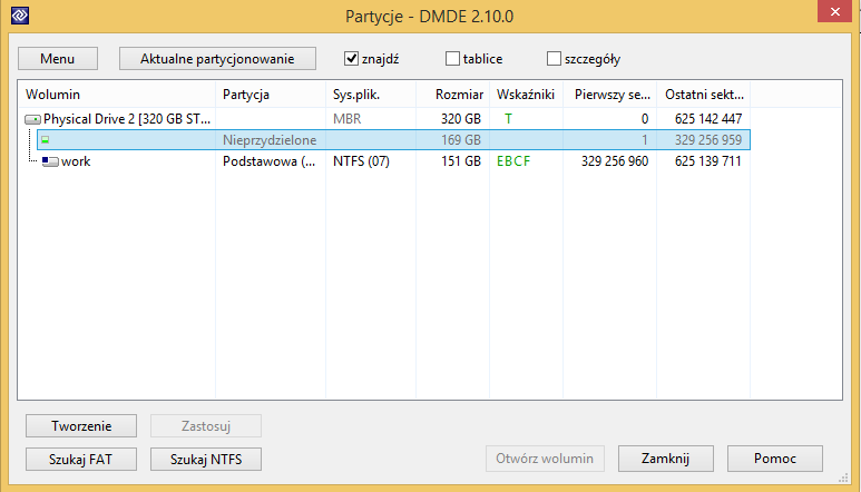

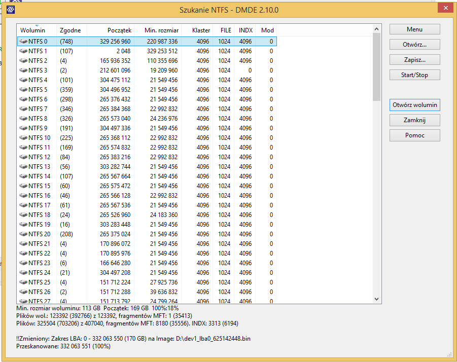

Następnie zainstalowałem aplikacje DMDE ponizej partycje:
Wyszukałem voluminy na dysku 103 szt
Po próbie przywrócenia znalezionych plików nie da się ich odtworzyć dlatego chciałbym przywrócić życie tej partycji.

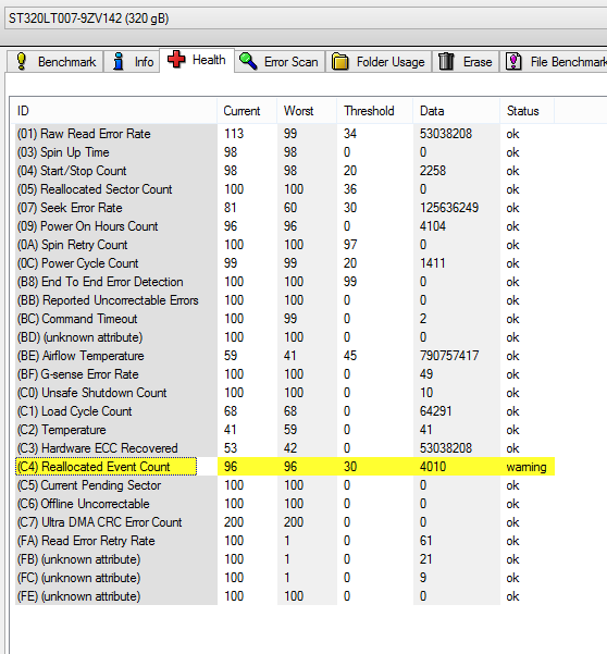

Ponizej zamieszczam SMARTA dysku i 100 pierwszych sektorów:
Aby nie zrobić więcej szkód wykonałem kopie posektorowa dysku.
Proszę o informacje co może byc powodem nieodczytywania odzyskanych plików np: plik html nie da się otworzyć same krzaczki
