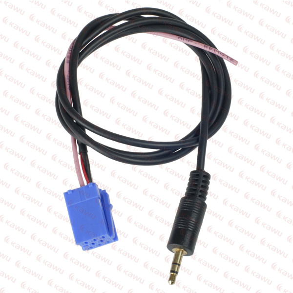

    Kupiłem sobie radio Blaupunkt DX-R4.
    Chciałem,abym mógł puszczać muzykę z telefonu.Poczytałem trochę i kupiłem taki kabel jak w załączniku.
    Myślałem że bez problemu po podłączeniu wszystko będzie grać cacy a tu lipa.
    Teraz moje pytanie do Was jak to zrobić,aby działało ?

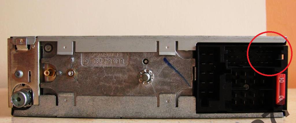

  • #3 14144016
    biba1
    Dlaczego nie chodzi to właśnie nie wiem.Kabel wpiąłem do gniazda zaznaczonego na zdjęciu.
    Blaupunkt DX-R4 - jak podłączyć telefon przez wejście AUX?
    Po podłączeniu kabla do telefonu w ogóle nie pokazuje nic np (symbol słuchawek) a muzyka leci w telefonie ale nie gra,tak jakby były właśnie słuchawki podpięte .Po wyciągnięciu kabla muzyka gra już z głośnika.
    Niby czytałem,że ten kabel zastępuje sygnał zmieniarki cd i normalnie powinno grać gdy w radiu włącze cd.
  • #4 14144615
    Gunslinger
    Poziom 30  
    Link poczytaj, sprawdź jeszcze raz.
  • #5 14144739
    biba1
    Czyli kupiłem zły kabel ? Jest jakaś różnica w nadaniu sygnału od tego co ja kupiłem ?
    #6 14147165
    Gunslinger
    Poziom 30  
    "2/ Złącze AUX nie "współpracuje" z jakimkolwiek fabrycznym radiem (t.zw. OEM-owym)
    produkowanym przez BLAUPUNKT-a dla producenta samochodu."
    U ciebie nie OEM?
  • #7 14147579
    biba1
    Raczej niestety nie ma możliwości podpięcia,
    Dzięki za informacje/
    Można zamknąć.
