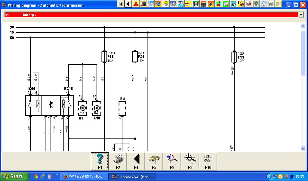

    Posiadam Passata jak w temacie B5 FL (3B6) 1.8T 2001r.
    Poprzedni właściciel wymieniał skrzynię z automatu na manual, ale nie podłączył światła cofania.
    Z tego co się doczytałem to powinna pozostać po automacie wtyczka 10 pin (do której nożna wpiąć czujnik wstecznego od manuala), jednak nie udało się jej znaleźć pod samochodem - być może ktoś go zlikwidował...
    Proszę o wskazówkę gdzie szukać tej wtyczki lub lub pozostałości po niej lub gdzie można się wpiąć z czujnikiem wstecznego w instalację bez ciągnięcia kabli do lamp.
    Jeśli ktoś ma schemat to prosiłbym o fragment dla manuala i automatu.

    #5 14137006
    polonez15
    Poziom 33  
    Automat 4 czy 5 biegowy?
    Tu masz 5 biegowy - bez przekaźnika
    VW Passat B5 FL - Podłączenie wstecznego po wymianie skrzyni z automatu na manua
    A tu 4 biegowy, z przekaźnikiem:

    sk1977
    Spec od komputerów
    Wg naklejki w bagażniku (G0F) - 5 biegowy automat.
    Mniemam, że A8 i A10 to lampy cofania, S249 to wtyczka której niestety nie mam...
    No i pytanie... Dokąd ta wiązka biegła?
  • #7 14137091
    polonez15
    Poziom 33  
    S to przełącznik. Skoro tak, to podpinaj się pod bezpiecznik w skrzynce i tyle...
  • #8 14137193
    sk1977
    Spec od komputerów
    Bezpiecznik 31 -- Światło cofania, urządzenie do regulacji prędkości, automatyczna skrzynka przekładniowa.
    czyli stąd biorę napięcie po kluczyku, szeregowo czujnik/przełącznik w skrzyni i ciągnąć do lamp?
    #9 14137243
    polonez15
    Poziom 33  
    Podać napięcie akumulatora na w/w bezpiecznik i zobaczyć, czy w tym momencie świecą wsteczne. Jeśli tak, to masz już rozwiązanie. Jak nie, to w progu kierowcy wynaleźć przewody od cofania.
  • #10 14139812
    sk1977
    Spec od komputerów
    Na bezpieczniku mam +12V po stacyjce, więc pozostaje szukać kabli do lampy możliwie blisko przodu.
  • #11 14221208
    sk1977
    Spec od komputerów
    Znalazła się odcięta wiązka - po podłączeniu wszystko działa.
