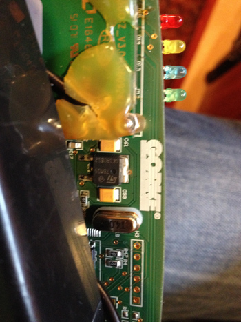

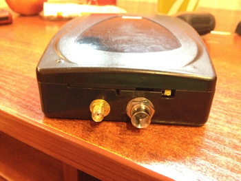

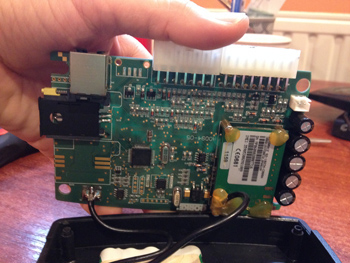

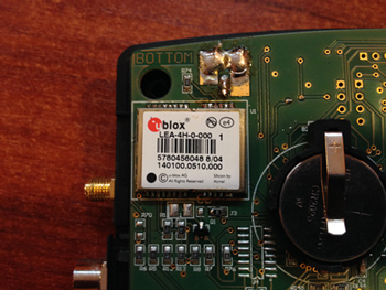

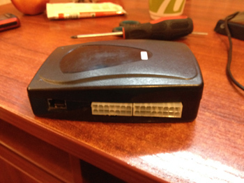

    Witam, wczoraj montując zestaw głośnomówiący w samochodzie znalazłem czarna skrzynkę z dwoma antenami na jednej było napisane ANN-MS-0-005 GPS Antene oraz druga antena GSM. Dogrzebałem się do czarnej skrzynki na której nie ma w ogóle żadnych oznaczeń oraz nazwy producenta, w środku znajduje się karta sim oraz pali się czerwona dioda. Poniżej zdjęcia. Proszę bardzo o napisanie co to za Tracker GPS i jak go ewentualnie skonfigurować. Jedyne co ma to gniazdo RJ45 oraz kostki pod zasilanie. Poniżej zdjęcia elektroniki.

  • #9 14227574
    sq9cwd
    Wygląda na o, że urządzenie ma adres IP wpisany ręcznie. Możesz wykorzystać jakiś skaner sieciowy do pingowania zakresu adresów, bądź sniffer (np. Net Stumbler) do nasłuchiwania, aż się urządzenie będzie rozgłaszać.
    #10 14232187
    sq6fmy
    Gniazdo RJ-45 z pewnością służy do podłączenia kabla RS232 a nie Ethernetu - kto w takim urządzonku chciałby implementować stos tcp/ip tylko na potrzeby jednorazowej komunikacji. Poszukaj PDF do mikrokontrolera, zobacz gdzie są wyprowadzenia portów szeregowych i które z nich idą do tego gniazda. Inna sprawa, że bez oprogramowania producenta dużo nie zrobisz, to nie router, który na porcie szeregowym ma konsole :)
