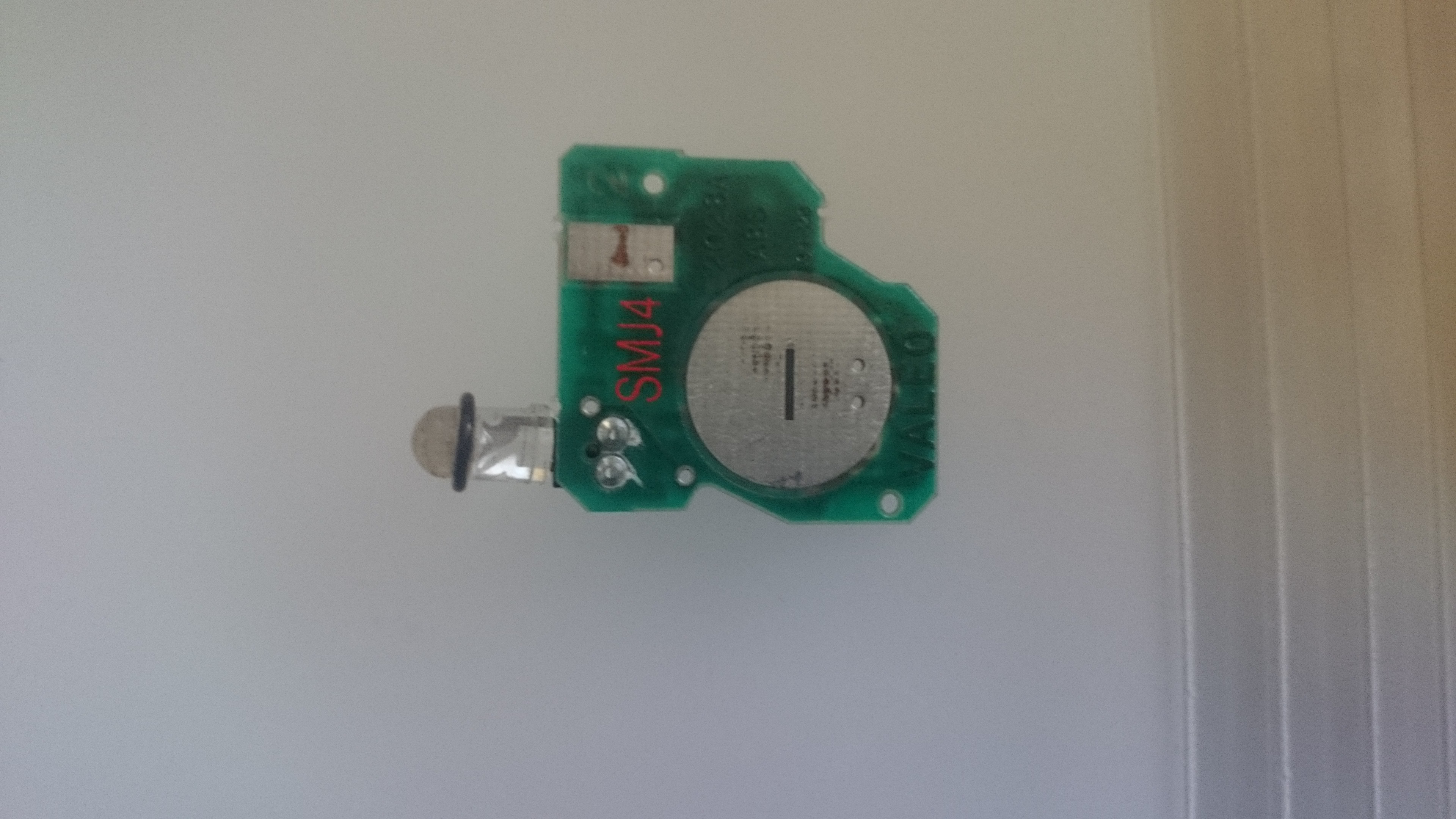

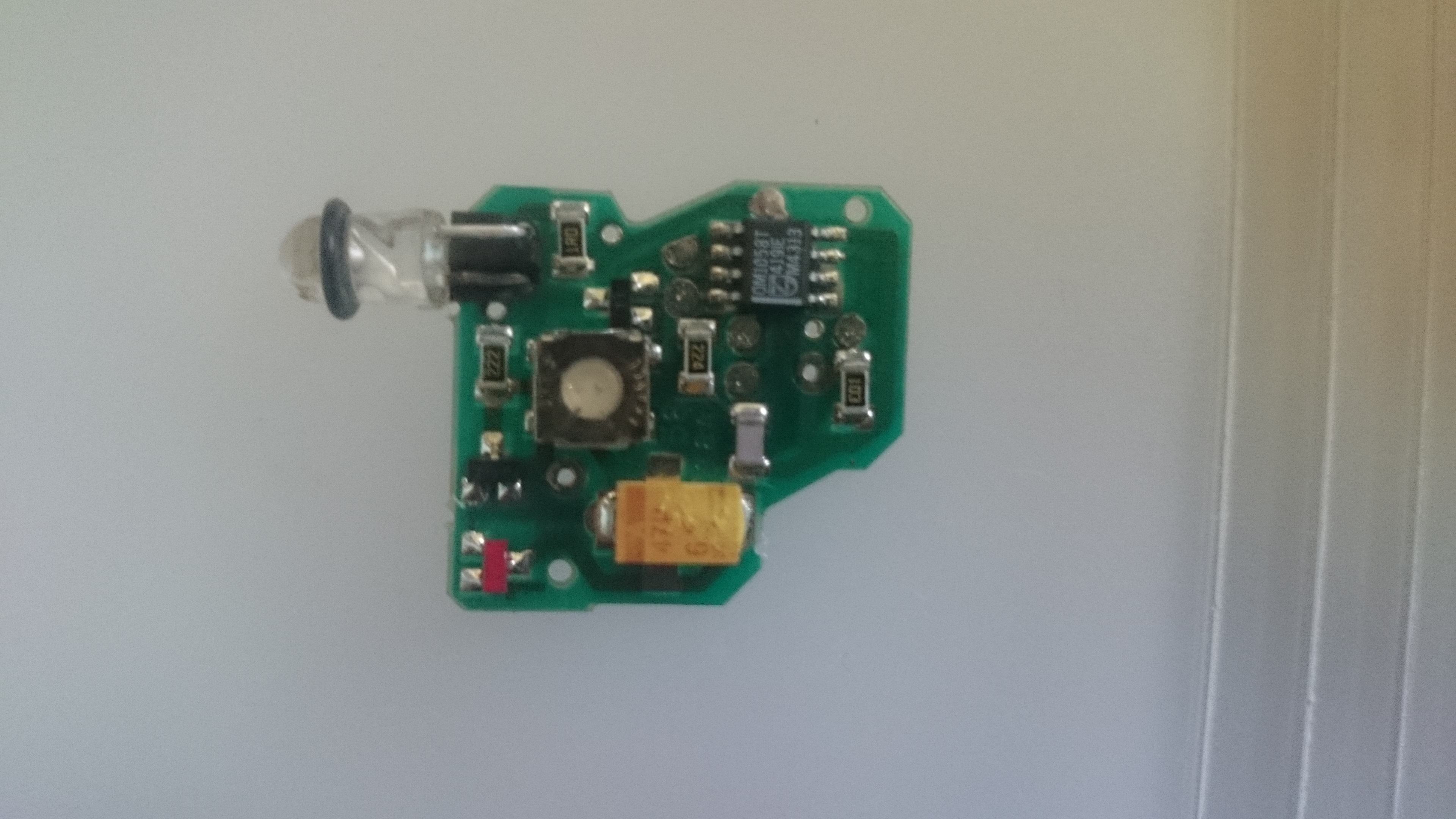

    Daj foto płytki.

    Citroen ZX 1995 - Pilot centralnego zamka nie reaguje po wymianie baterii Citroen ZX 1995 - Pilot centralnego zamka nie reaguje po wymianie baterii
    Na tej płytce była jeszcze przyklejona mała karteczka z jakimś kodem, stawiam, że kodem do zaprogramowania nowego pilota itp.?

    Przycisk działa? Na 100%? Zasilanie na płytkę trafia? Bo ten styk nieciekawy... Więcej sam nie sprawdzisz. Uruchamiaj bez obudowy, inaczej nic nie będziesz wiedział.

    Nakładasz odrobinę lutu. Profesjonalnie byłoby zdjęcie starego, nikt jednak tak nie zrobi amatorsko naprawiając. Chodzi o to, by ładnie upłynnić stary lut, żeby dobrze połączył płytkę z elementami. Skoro nie potrafisz diagnozować, musisz przelutować wszystko, to tylko kilka elementów. Sprawdziłeś, czy płytka dostaje zasilanie z baterii? Pisałem, Ci, zdjęcie masz niezbyt wyraźne, ale pole styku, mi się nie podoba.

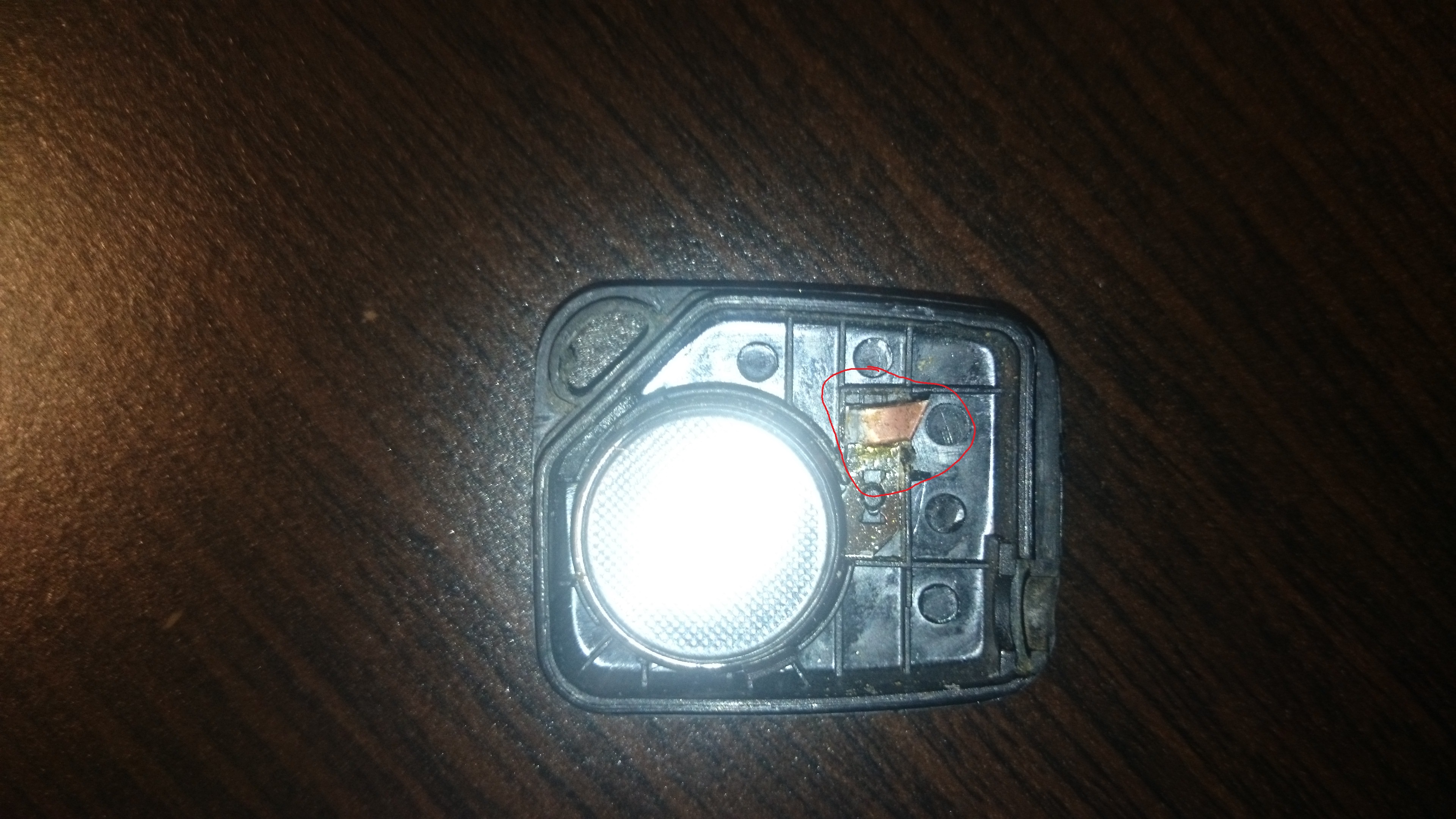

    Problem rozwiązany. Brakowało blaszki która zamyka obwód bateria - "płytka". Problem nie leżał w płytce, ale w obudowie :P Dolutowane i auto otwiera i zamyka normalnie :)

    I widzisz, jak prosto poszło... Tylko czasem trzeba posłuchać. ;)
