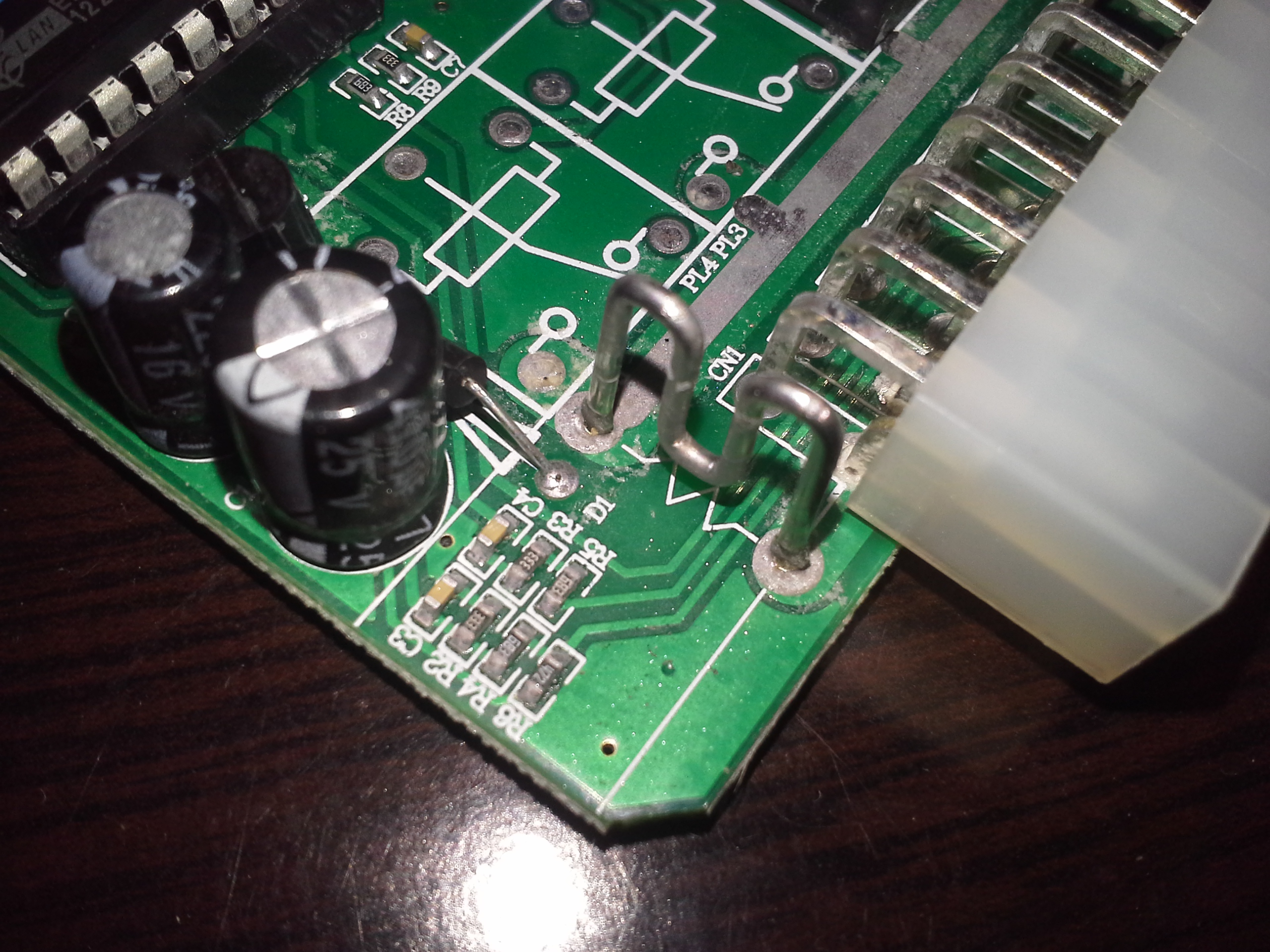

    Witam mam problem, posiadam moduł domykania szyb który posiada zabezpieczenie nad prądowe do ustawienia 8A albo 10A czyli po przekroczeniu tej wartości domykanie automatycznie się wyłącza albo po czasie 10 sekund od momentu rozpoczęcia domykania.Problem tkwi w tym że moje silniki elektryczne pobierają tylko 0,5A przy domknięciu wzrasta do 0,6A a że posiadają bardzo duży moment obrotowy uszkadzają zawiasy.jaki układ dodatkowy musiał bym zastosować który by wcześniej odłączył silnik i po upływie 10s jak moduł sam się wyłączy i przestanie podawać napięcie (dołożony układ pozwoli na dalsza prace układu) chyba ze można coś dołożyć np jakieś rezystory dużej mocy aby prąd zwiększyć z 0,5A do 8A??? Bardzo proszę o pomoc, z góry dziękuje.
    Czy jak wstawię równolegle rezystor dużej mocy n.p.1.5 Ohma 100W do silnika to prąd wzrośnie mi do 8A???

    Co to za moduł i co to za szyby elektryczne od czego?

    Strumien swiadomosci swia w proximie nie mam możliwości zajrzenia do srodka ale mam jeszcze jeden modół troszke innej firmy i czy chodziło Ci o ten bocznik ktory widać na zdjęciu czy to jego mam zwiekszyć10x???jak zmienić wartość prądu przeciążenia silnika el, szyb w module domykania?

    jutro postaram sie opisać czy zadzialalo najpierw jakoś mądrze zmierzyc to ustrojstwo i kupic o wyzszej wartosci...

    Mierz metodą techniczną bo wątpie że masz miliomomirz.
    W przeciwnym wypadku narażasz się na straszny błąd pomiaru.

    No i stało się uklad zaczął działac prawidłowo, jako że nie dysponowałem dobrym sprzetem aby zmierzyć oporność "bocznika" a w sklepie nie mieli na miejscu rezystorów drabinkowych 1 Ohm, to poszedlem w innym kierunku. Po drodze znalazłem w ukladzie potencjometr do regulacji zabezpieczenia nadprądowego który i tak nic nie zmienial bo prąd pobierany przez silniki był mimo wszystko za mały więc dodałem równolegle z silnikiem rezystor 4,7 Ohm 50W bo takie mieli w sklepie tylko (reszta na zamówienie ) prąd wzrósł a regulacja na potencjometrze zaczeła działać jak bym sobie zyczył , teraz można idealnie ustawić siłe docisku szyby bo są to uchylne. Całkowity czas otwarcia/zamkniecia nie przekracza 5s. to rezystory nawet nie robią się letnie .
