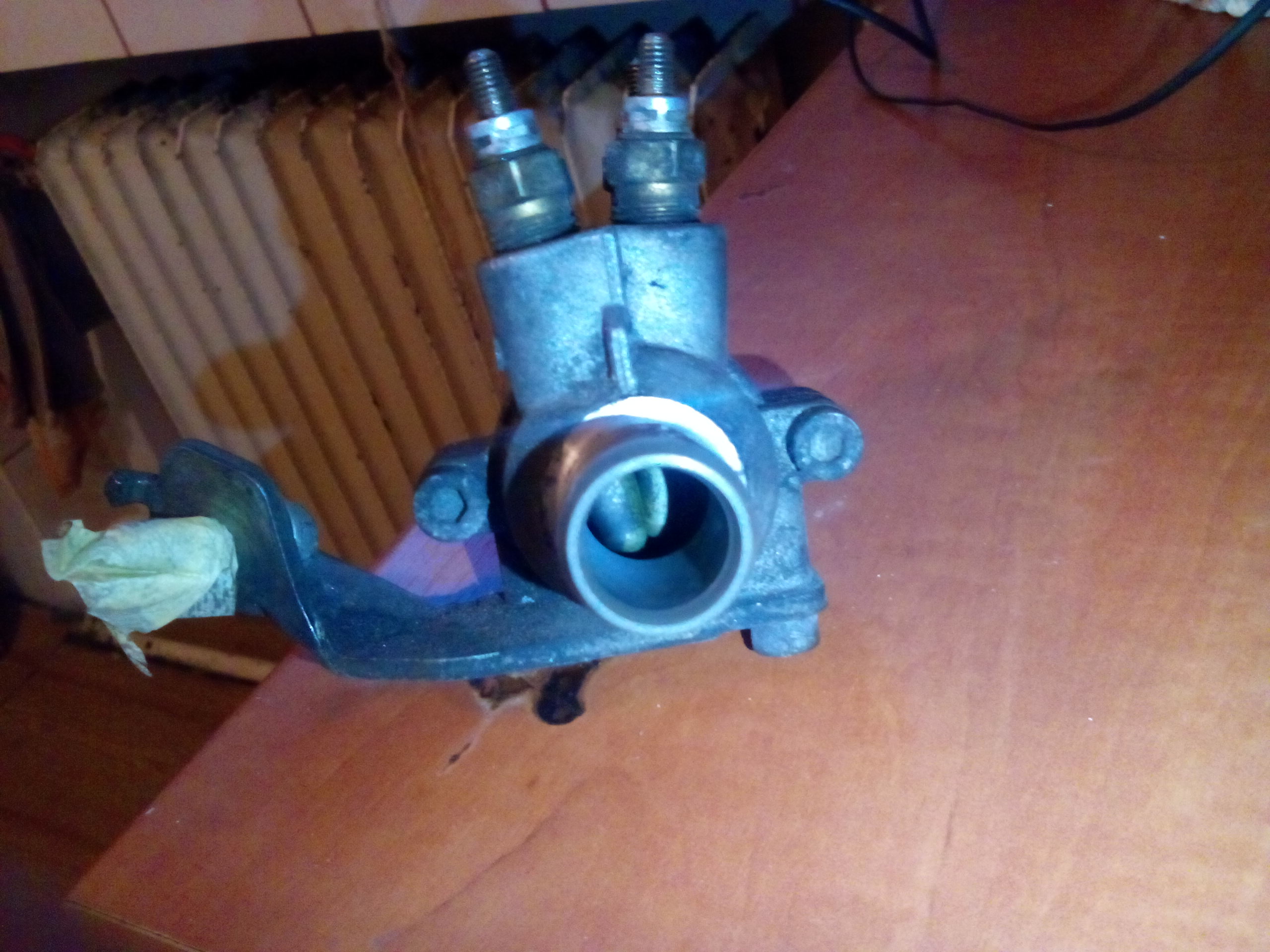

    Witam potrzebuje schematu do podłączenia dogrzewnica silnikami mam pytanie gdzie w którym miejscu mam ją podłączyć. Zbliża się zima a auto daje ciepłe powietrze dopiero po 10 km.
    Daje także zdjęcia tej dogrzewnica, ma ona być zamontowana w Audi 80 1.9TD

    Montujesz na wężu wychodzącym z głowicy od strony grodzi, podpinasz po przekaźniku (80A), potem do włącznika bo musisz samemu tym sterować i tyle.
    Wersja TD z pompą na linkę nie ma fabrycznego sterowania grzałkami!!!

    A można jakoś się podłączyć tak aby dopiero po odpaleniu auta było można włączyć dogrzewnice. A jakieś zabezpieczenie w razie by się przekaźnik skleil żeby akumulatora nie wyczerpania do rana

    Zamontuj grzałkę na węża, a elektrykowi zostaw podłączenie.

    Kończyłem szkole elektromechanika i wiem co jest pięć tylko powiem mi jeszcze jak chce zabezpieczyć głównym wyłącznikiem to jaki musi być ile ampreowy bo przez niego ciągle będzie przepływa prąd +
    Nie wyczerpie akumulatora, wcześniej spali się auto.
