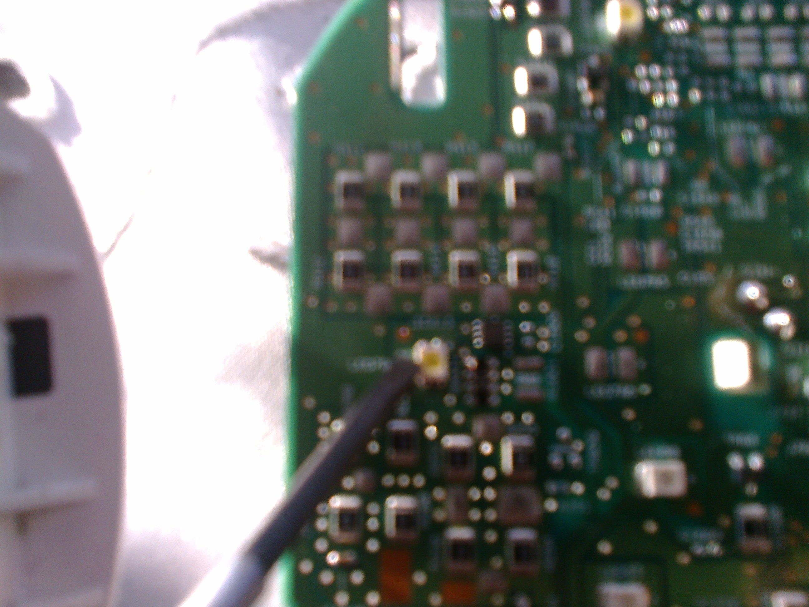

    Jestem posiadaczem nissana Qashqai i problem z zegarami.Kłopot dotyczy podświetlenia w/w,mianowicie w obszarze 0-1500 obrotów jest ciemno.Pracowałem nad tym i doszedłem do momentu wyjęcia zegarów zatrzymałem się na demontażu wskazówek poddałem się.Nie działałem siłą gdyż nie chciałem czegoś pourywać.Poddałem się na chwilę i postanowiłem popytać- może ktoś miał podobny przypadek i osiągnął sukces w temacie.

    Wskazówki zdejmij widelcem, tak, tak tym samym co służy do jedzenia.
