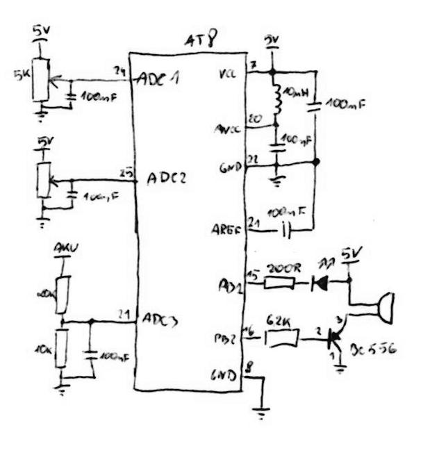

  • #5 14139534
    tmf

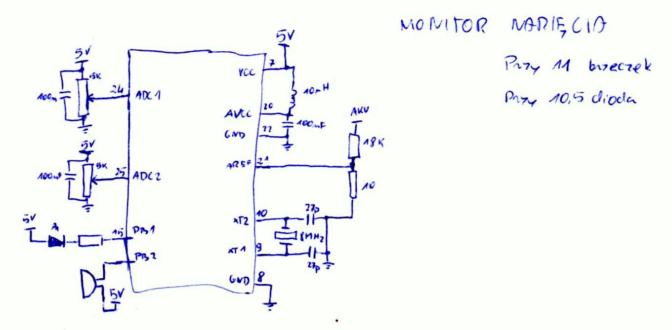

  • #7 14140871
    max-energy
    Napięcie mierzone (na akumulatorze) będzie się bardzo wolno zmieniać.
    Czy taki układ ma prawo działać? Progi zostaną ustawione potencjometrami.
    Komparator w AVR'ach, coś jak LM393
    #8 14140895
    michalko12
    Specjalista - Mikrokontrolery
    Pod AREF podłączasz tylko kondensator 100n.
    Napięcie mierzone musisz podać pod któryś z kanałów ADC, np ADC3
    100n na potencjometrach niepotrzebne
    100n potrzebne na VCC, AVCC, AREF, ADC1, ADC2, kanale użytym do pomiarów(ADC3).
    Buzer sterowany przez tranzystor.
    Rezonator i kondensatory 27p niepotrzebne, wystarczy wewnętrzny oscylator
    Sprecyzuj jakie rezystory w dzielniku chcesz użyć, bo to co teraz jest niepoprawne.
    Co to za akumulator, z czego ładowany, jakie maksymalne napięcie może pojawić się na nim?
    Ma się rozumieć, że masz na myśli ATmega8?
    Dlaczego tylko kondensator 100nF, skoro istnieje możliwość podania napięcia odniesienia z zewnątrz mikrokontrolera?
    Czy możemy zrobić tak jak przy LM393? Napięcie mierzone podamy na VREF jako odniesienia, a progi na ADC1 i ADC2?
    Napięcie na aku będzie się wachać od 10,5 do 13,8V dlatego rezystory w dzielniku zastosowałem 18kΩ i 10kΩ.

  • #16 14141505
    michalko12
    Nie możesz na styk wyliczać dzielnika, musisz zostawić mały margines bezpieczeństwa.
    Dla rezystorów 20k/10k zakres pomiarowy będzie wynosił 15V przy referencji równej 5V.
  • #17 14141951
    max-energy
    Teraz będzie ok?

    Rezystor bazy BC556, to 6,2k? Jeśli tak, to cały schemat OK (numerów pinów nie sprawdzałem).
  • #19 14142012
    michalko12
    Tranzystor jest źle podłączony. Jeśli ma być PNP to powinien być od strony zasilania, przy takim podłączeniu jak teraz powinien być NPN.
  • #21 14142056
    max-energy
    Kolejne niedopatrzenie... Obydwa wyjścia będę zwierał do masy więc brzęczek wepnę pomiędzy kolektor a masę i zostawię PNP.
    Tak czytam przykładzie w necie i nasunęła mi się pewna myśl. Czy możemy progi ustawić w programie i usunąć potencjometry? Z obliczeń wyszło mi, że jeśli napięcie referencyjne ustawię na Avcc to dla napięcia progowego 11V będzie to 750bitów, a dla 10,5, 717bitów. Czy dobrze kombinuję????
