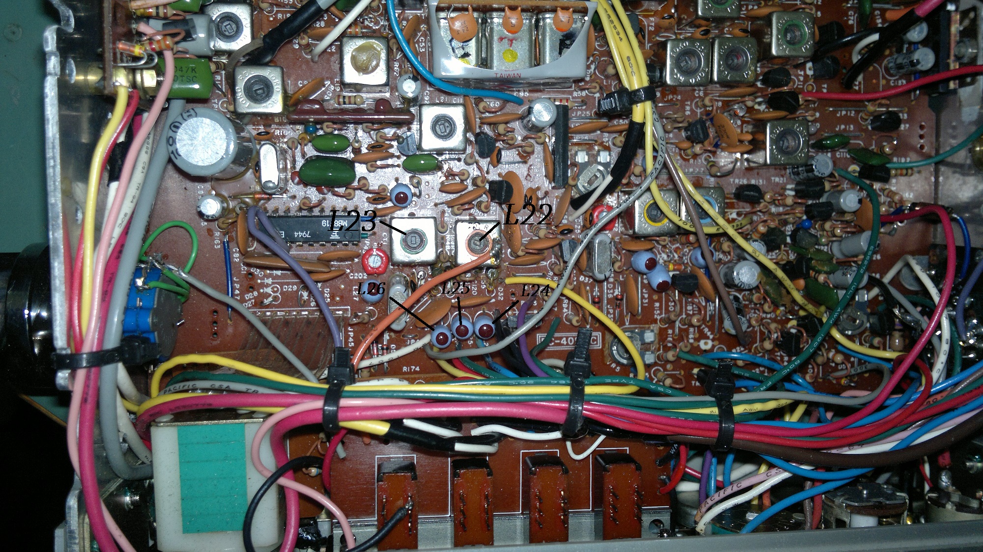

    Witam, dostałem do przestrojenia Cb jak w temacie, zacząłem szukać na forum jakichś instrukcji przestrojenia niestety wszystkie odnoszą się do innej płyty a cewki które należało dostroić są "stałe". Kręcąc filtrem L23 i L22 zmienia się częstotliwośc na AM i LSB ale w zbyt małym zakresie. W innych wersjach widziałem dołożone od spodu cewki. Czy ktoś wie jak zrobić to efektywnie tak aby nie eksperymentować na radiu?

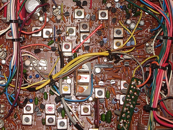

    W tym radiu na tej syntezie standardowo podłącz szeregowo do rezonatora syntezy indukcyjność i dostrój do tzw. zer na f-miarce w AM. Dla pewności napisz jakie rezonatory pracują w twoim radiu i zaznacz na fotce, bo było kilka wersji. Chyba że masz czytelny schemat dokładnie tego modelu.
  • #3 14146448
    2_volt

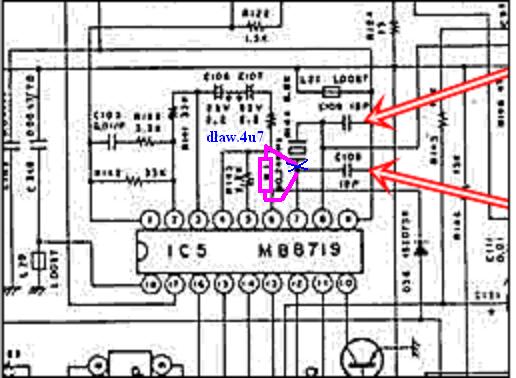

    Wstawiłem indukcyjność 10uH zwykle wystarczało nawet 8uH ale w tym przypadku częstotliwość przesuneła się zaledwie o 500Hz. Podmieniłem inny kwarc, nadal tak samo. Schemat znalazłem gdzieś w sieci, wygląda że jest od tego:
    http://s000.tinyupload.com/?file_id=79932551919825930098
  • #4 14146715
    .Labrador
    Spróbuj przeciągnąć dławikiem, o wartości 4,7µH.Jeżeli w ten sposób nie przeciągniesz , dopasuj pojemności zaznaczone na schemacie.
    Dobrze użyć do tego trymer. President Grant PC-409 - Jak skutecznie przestroić CB radio?
  • #5 14149401
    2_volt
    A więc, zamieniłem dławik na 4,7uH, poszło może o 300Hz w dół więc dałem 8,2uH, już mam około 400Hz. Wymieniłem oba kondensatory z 18p na 33p, zeszło zaledwie na 600Hz. Czyli mam teraz np 27.004.4 MHz... trochę to opornie idzie,nie chce zakładać jakichś dużych pojemności czy dławików aby synteza nie straciła na stabilności. Tutaj chyba trzeba innego sposobu.

    Coś mi się wydaje, że chyba ten dławik wstawiłeś nie w to miejsce co powinien być przy szeregowym podłączeniu do rezonatora kwarcowego.
    Korzystając ze schematu jak wyżej :
  • #7 14149948
    kriss51
    Wstaw szeregowy dławik na drugą nogę rezonatora aniżeli teraz podłączasz.

    Przeanalizowałem jeszcze raz schemat i mała korekta do mojego postu wyżej President Grant PC-409 - Jak skutecznie przestroić CB radio? ,nie zapominajmy, że mamy radio wstęgowe, więc procedura jest inna.
    Wyciąg kwarc (15.4825MHz), powinien być ten ze zdjęcia (dla pewności podałem jego wartość) i w jego miejscu wstawiasz cewkę do tradycyjnego przestrojenie cb radia ,tylko o 7 zwojów mniej (z30 zrób 23 zwoje).
    Następnie rdzeniem, w nawiniętej cewce, przeciąg w zera.
    Ten sposób, powinien dać rezultat.
  • #11 14161864
    2_volt
    A więc:
    Kwarc zaznaczony na zdjęciu to X1 7,345Mhz. Brak zmian po wstawieniu cewki.
