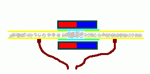

  • Firma nanoCoolers skonstrułowała zestaw do chłodzenia PC w którym czynnikiem transportującym ciepło jest ciekły metal. Czynnik ma o wiele lepiej transportować ciepło niż dotychczas stosowane płyny.
    Ciekawym rozwiązaniem jest pompka, jest to rozwiązanie podobne do tych które pompują ciekły metal np w hutach. Jest to pompka elektomagnetyczna.
    Pompka nie posiada elementów mechanicznych dzięki czemu jest cicha oraz ma ogromną żywotność.
    Według mnie konstrukcja takiej pompki jest możliwa do wykonania w domu (w przeciwieństwie do pompki odśrodkowej).
    Wystarczy dwie miedziane rurki połączyć odcinkiem igielitowej. Rurki takie są stosowane jako łączniki w obecnych zestawach. Na środkową część należy założyć magnes lub elektromagnes. Natomiast do dwóch miedzianych rurek przylutować przewody. Wystarczy prosty stabilizator prądu który utrzyma prąd w obwodzie na stałym poziomie (a tym samym szybkość przepływu metalu).
    Czyli do wykonania (przerobienia) posiadanego zestawu wystarczyłby ten metal oraz trochę zabawy z konstrukcją pompki.
    Ważne aby w obiegu nie było powietrza bo mogłoby to spowodować przerwę w obwodzie.
    Co myślićie o pomyśle własnoręcznej konstrukcji pompy ?

  • #3 1466015
    And!
    Admin grupy Projektowanie
    Tak ale mi chodziło o "schemat" pompy a nie całego układu,
    twój schemat jest w linku który podałem.
  • #4 1467800

  • #11 1468231
    pawem1
    Poziom 25  
    And! pompa.gif to nie zadziała to tak samo jakbyś wstawił zwykły drucik czy kabelek i on miałby się przesuwać , nawet jak byś dał prąd zmienny to też nic się nie, jedyne co mi wiadomo to reguła Lorenza stosuje się ja np. do budowy Rail Gun i ponoć okręty podwodne maja taki super cichy napęd, albo indukcja elektromagnetyczna i prądy wirowe mogą powodować przesuwanie przewodników elektrycznych
  • #12 1468256

  • #13 1468301
    And!
    pawem1 a co myślisz o poprzeczynm spolaryzowaniu metalu ?
    Wtedy konstrukcja nie byłaby taka prosta ale powinno zadziałać.

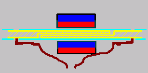

  • #23 1469490
    And!
    Faktycznie popełniłem błąd w konstrukcji pompki, ale niemam doświadczenia w pompowaniu płynnego metalu :D
    Załączam rysunek pompki która teoretycznie powinna zadziałać. Budowa również trywialna. Tym razem w miedzianych rurkach trzeba zrobić wzdłużne wycięcie na pewnej długości (trochę więcej niz połowa materiału zostanie usunięta). Jak widać teraz metal jest poprawnie spolaryzowany i powinien przyspieszać w polu magnesów.

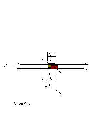

  • #24 1469639
    rafels
    Poziom 25  
    Zasada działania pompy MHD jest zgodna z regułom lewej dłoni:
    Jeżeli lewą dłoń ustawimy tak, aby linie sił pola magnetycznego wnikały do wnętrza dłoni, cztery złączone, wyprostowane palce pokazywałyby kierunek prądu płynącego przez przewodnik, to odchylony w bok kciuk wskaże zwrot siły elektrodynamicznej.
    Myślę że to tłumaczy działanie pompy MHD
    Napędem dla "ciekłego metalu” będzie właśnie indukowana siła elektrodynamiczna.
  • #25 1469859
    And!
    Zgadza się, najprościej szczelną konstrukcję wykonać chyba zgodnie z rysunkiem pompa2. Ciekawe jak duży prąd należy zastosować. Moce pompek fabrycznych nie były zbyt wielkie (poniżej 1W).
    Jeżeli rozwiązanie stanie się popularne to myślę że metal będzie można kupić na mililitry, ale narazie pozostaje nam tylko czekać. Pozatym jak narazie firma Nanocoolers ma monopol na technologie.
