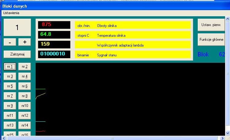

    Moje polo na mieście pali 13 l
    Myślę że to termostat ponieważ długo się nagrzewa po przejechaniu 5 kilometrów
    przy temperaturze 8 C. Samochód osiągnął temperaturę 64 C.
    Do postu załączam zdjęcia.

    Termostat to dobry trop na początek, dochodzą do tego inne kwestie. Począwszy od szerokości opon, ciśnienia, sprawności układu hamulcowego, ustawienia przedniego zawieszenia, po styl jazdy. Niestety silniki małej pojemności, szybko reagują na jakiekolwiek zwiększenie obciążenia okupując to zużyciem paliwa. Sprawdź odczyty z czujnika temp. silnika.

    Dziś wymieniłem termostat który był uszkodzony
    Temperatura silnika od razu się poprawiła i rośnie dynamicznie do 90 C
    Co do spalania pojeżdżę i sprawdzę
    Wczoraj odczyt z czujnika temperatury pokrywał się z tym na zegarze
