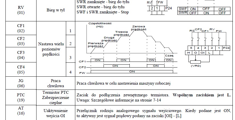

    Witam serdecznie,
    Mam pytanie, posiadam silnik, który jest podłączony do falownika Hitachi L100. Chciałbym wykonać jego start oraz wybrac prędkość pierwszą oraz drugą. Czy mogę po prostu wykorzystać zwykłe zewnętrzne przyciski aby uzyskac sterowanie? Ponizej zdjęcie z instrukcji. Proszę o jakiekolwiek wskazówki.
    Jak uruchomić silnik z falownikiem Hitachi L100 i sterować prędkościami? )
    Wklejam również link do instrukcji pełnej.
