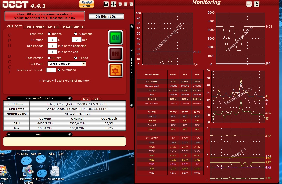

    i5-2500K podkręcony do 4,4 GHz - wysokie temperatury, co zmienić?
    Zrobiłem screena z occt. Wydaję mi się że temperatury są za wysokie po podkręceniu na 4,4 GHz. Ustawiłem w Biosie napięcie na +0,010V, level 2. Co mogę zmienić. Moje chłodzenie to SPC Fortis 2. Płyta główna AsRock Pro3. Grafika Geforce 560Ti. Zasilacz OCZ 500W.

    W OCCT sięgało do 85 stopni. A jak sprawdzałem po godzinnym graniu w HWMonitor to jest ~70.

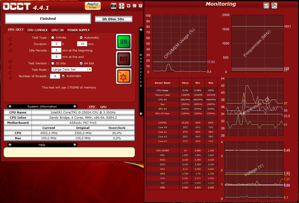

    Dzisiaj mniej stopni, nawet doszło na jednym rdzeniu do 25, a maksymalnie 35, waha się cały czas. W stresie nie patrzyłem jeszcze.

  • #19 14170854
    rtj71
    Spec od komputerów
    xTu4ambar napisał:
    Czy to normalne, że czasami mam 1,6 GHz zamiast 4,4 GHz?
    Procesor w zależności od obciążenia zwiększa bądź zmniejsza taktowanie. Różnica kilku stopni między temperaturami w różnych programach nie ma wielkiego znaczenia, np. SpeedFan przekłamuje o kilkanaście stopni z reguły.
    Patrząc na zrzut ekranu mogę stwierdzić że wszystko jest okej, osobiście jednak nadal starałbym się zejść z napięciem VCore.
  • #20 14170856
    pawelr98
    Procesor nadal się przegrzewa.
    Wystarczy popatrzeć na temperatury maksymalne.Rdzenie #1 i #2 pokazują 85°C.
    Procesor zwalnia do 1.6ghz aby się schłodzić.
