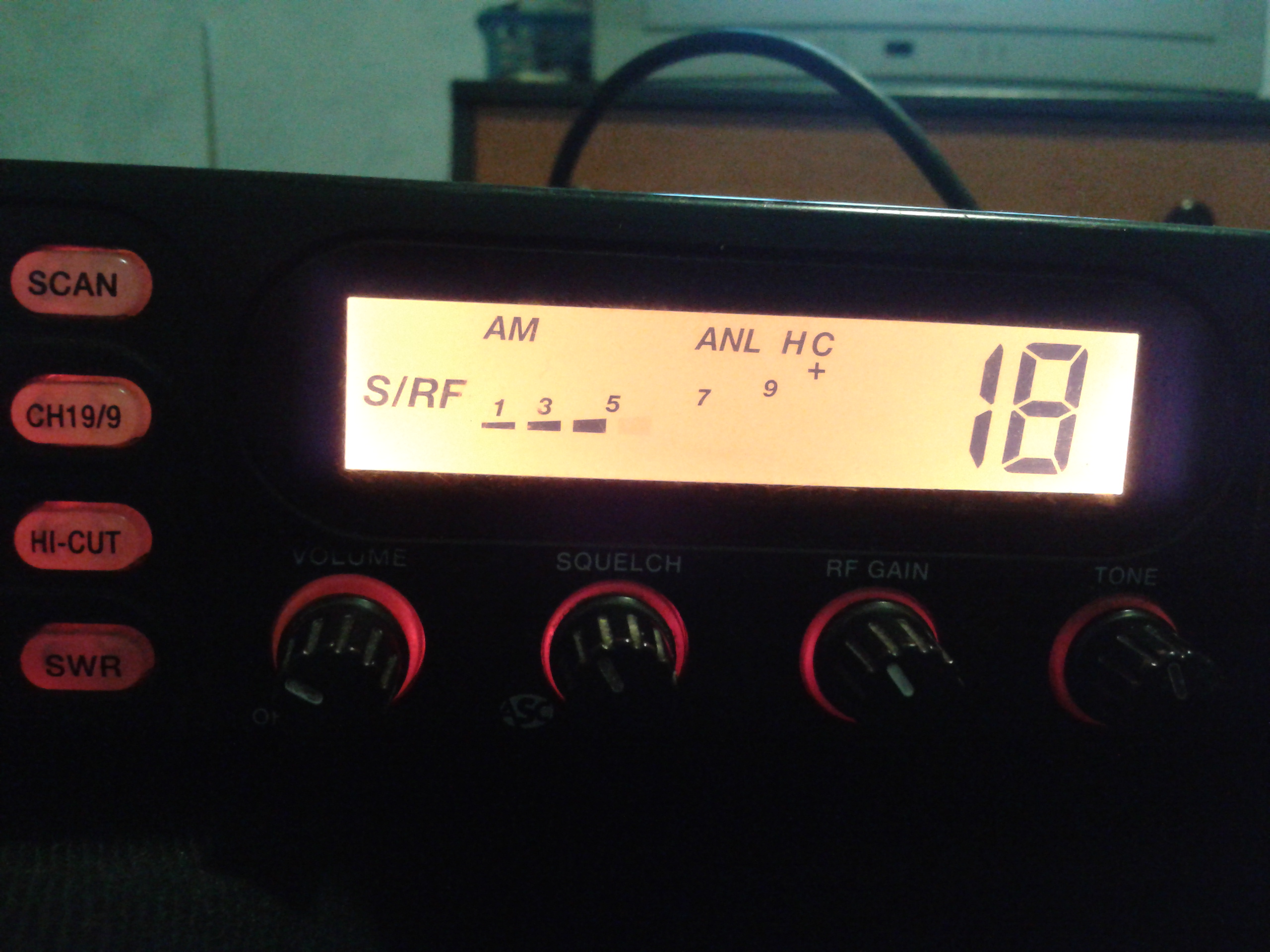

    moskit122
    Novile napisał:
    Na początek pokaż Nam na fotce co to radio ci wyświetla obecnie.Czy to jest model odblokowany czy zablokowany, bo może jesteś nie na tej "bandzie" co trzeba??
    President Herbert ASC - Szum z głośnika kilka sekund później brak odsłuchu.
    Jak pisałem, na kanale 18 jak i 19 kreseczki na skali poniżej cyferek pojawiają się i znikają. Oczywiście w zależności od ustawienia RF gain kreseczki znikną w ogóle lub zapalą się wszystkie. Po wciśnięciu nadawania pokazuje się tx i zapalają się wszystkie kreseczki.
    Czy radio jest odblokowane to na 100% nie wiem, ale domyślam się że magiczny biały przełącznik (u dołu obrazka) służy właśnie odblokowywaniu. Oczywiście nie ja go montowałem ale sądząc po innych zdjęciach w internecie nie tylko ja taki mam.
    Jak wyżej zaznaczyłem, nie potrafię na pierwszy rzut oka rozpoznać czy radio jest przestrojone. Nie znam pochodzenia radia więc także nie wiem czy w ogóle trzeba je przestroić czy fabrycznie jest już w tzw. zerach. Zauważyłem, że na innych zdjęciach na metalowej obudowie pojawia się mała cewka służąca zapewne przestrojeniu której u mnie brakuje i może to jest właśnie rozwiązanie mojego problemu :)
    Dodam jeszcze, że w jednej pozycji białego przełącznika PA pojawia się po krótkim naciśnięciu przycisku.
