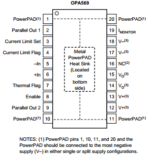

Przykładam takiego układu może być wzmacniacz operacyjny mocy OPA569. Poniżej zaprezentowano fragment karty katalogowej tego układu, warto zauważyć, iż napisane na tej ilustracji jest, iż PowerPad™ podłączony powinien być do napięcia V-. W rzeczywistości po prostu nie może on być podłączony do napięcia bardziej dodatniego niż V- bez problemów z różnicą potencjałów. Pin V- jest wewnętrznie połączony z padem termicznym układu. Część układów mocy w obudowach do montażu przewlekanego (np. OPA548 w obudowie TO-220) charakteryzuje się podobnymi wymaganiami co do odsłoniętego elementu metalowego.
Jeśli odsłonięty pad termiczny nie jest na odpowiednim potencjalnie, co jest dosyć częstym problemem, wzmacniacz może funkcjonować w zupełnie innym środowisku DC niż spodziewano. Może to doprowadzić do jego niepoprawnego działania, nadmiernego grzania się lub nawet do uszkodzenia elementu. Inne elementy mogą nie wykazywać tak drastycznych anomalii, jednakże ich parametry elektryczne - AC jak i DC - mogą być zupełnie inne niż w dokumentacji. Dlaczego tak jest?

Jeśli karta katalogowa układu mówi nam, iż PowerPad™ podłączony jest wewnętrznie z zasilaniem V-, podłączmy go do zasilania V-. Zapewnia to, iż na padzie i pinie zasilania potencjał będzie ten sam. Jeśli karta katalogowa mówi, iż odsłonięty pad termiczny powinien zostać przylutowany do stosownej wylewki, koniecznie trzeba tak zrobić. Zapewnia to nie tylko dobre połączenie termiczne i elektryczne, ale także nadaje strukturalnej wytrzymałości całej konstrukcji.
