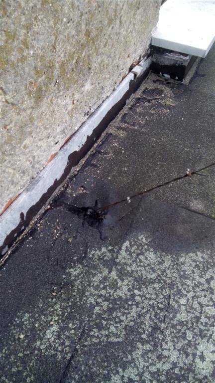

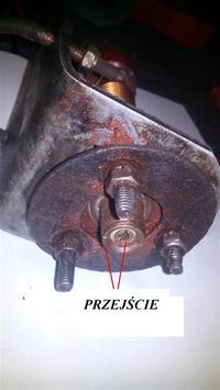

    na dachu od dawna mam zamontowaną stacjonarną antenę CB. Dziś podłączyłem do niej nowe CB radio. Wg reflektometru wydłużanie/ skracanie anteny nie było potrzebne. Jednak nie byłem zadowolony z pracy zestawu, więc postanowiłem sprawdzić antenę. Ściągnąłem ją z dachu.
    Sprawdziłem w złączu anteny i jest przebicie (patrz rysunek)
    Czy przebicie w złączu anteny CB stacjonarnej jest normalne?
    Nie wiem czy tak powinno być w antenie bazowej czy nie. Sprawdziłem w dwóch antenach samochodowych i tak nie było. Zastanowiło mnie- po co na całej długości kabel jest izolowany skoro przy antenie i tak wszystko jest zwarte ze sobą.

  • #2 14149246
    kameron9
    Kolega ma bazę cb a nie zna podstaw? :-) To nic pomożemy, wszystko jest dobrze antena jest tak zwarta i tak ma być.Poszukaj w Google na temat anten zwartych dowiesz się dlaczego tak jest.

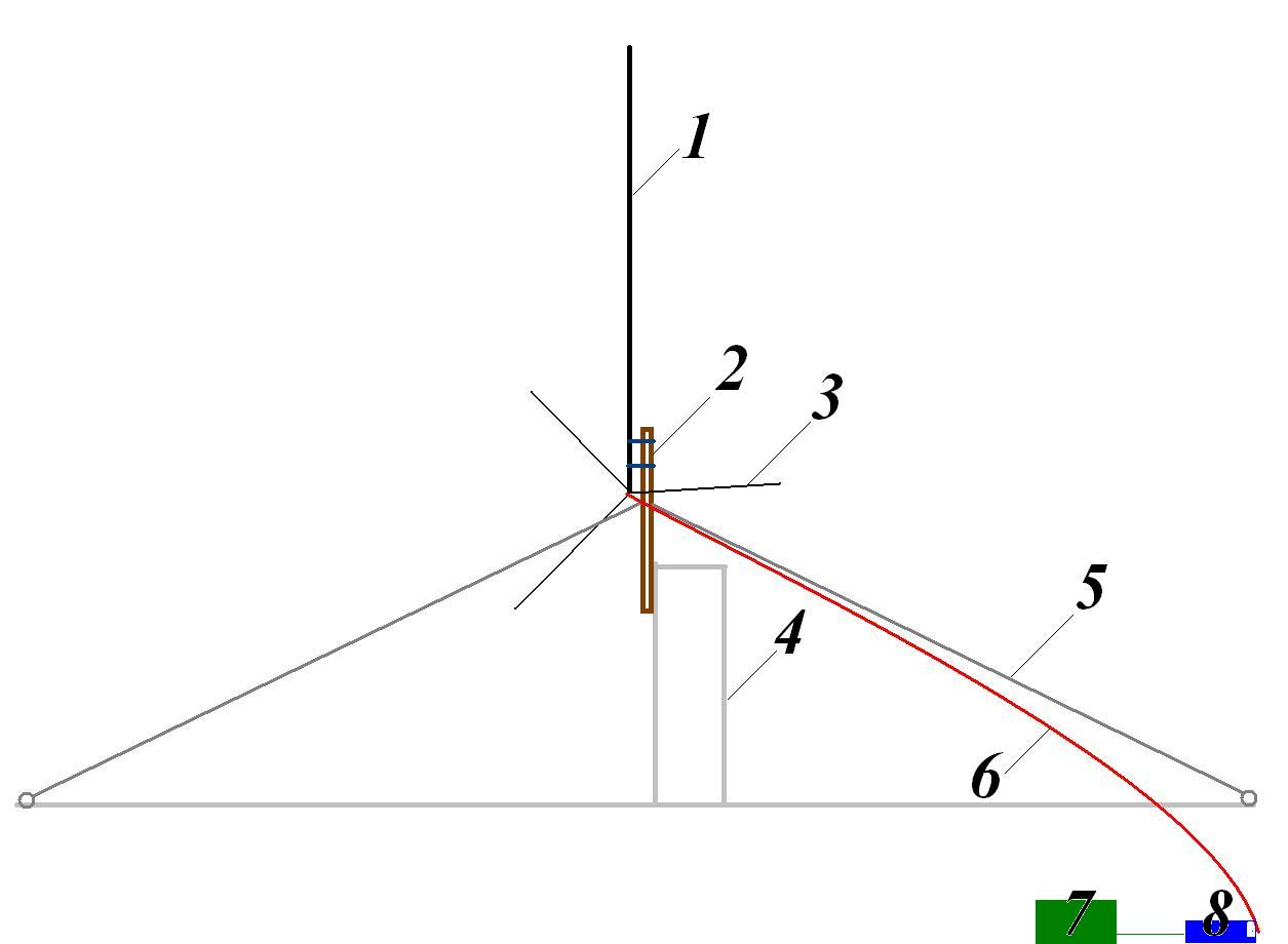

  • #8 14153594
    Asdzronk
    Antena rozebrana na elementy pierwsze, przeczyszczona i skręcona nowymi wkrętami w innych miejscach.
    Dodatkowo kilka cm nad cewką włożyłem plastikowy kapsel (nad nim wywierciłem mały otwór do odpływu wody) i uszczelniłem sylikonem, żeby do cewki nie dostawała się woda.
    W radiu dalej kiepsko słychać.
    Na kanale 1 i 40 SWR = ~2
    Regulowałem długość anteny (wsuwanie i wysuwanie ostatniego elementu), ale nie dało się tym obniżyć SWR.
    Poniżej schemat układu:
    Gdzie:
    1- antena,
    2- maszt,
    3- przeciwwagi 3szt,
    4- komin,
    5- stalowe linki łączące maszt z dachem,
    6- kabel,
    7- zasilacz stabilizowany 5-7A,
    8- CB radio.
    Jakieś 100m od domu znajduje się wysoka wieża, na której są nadajniki internetu radiowego. Może to mieć wpływ?
  • #9 14153696
  • #10 14154340

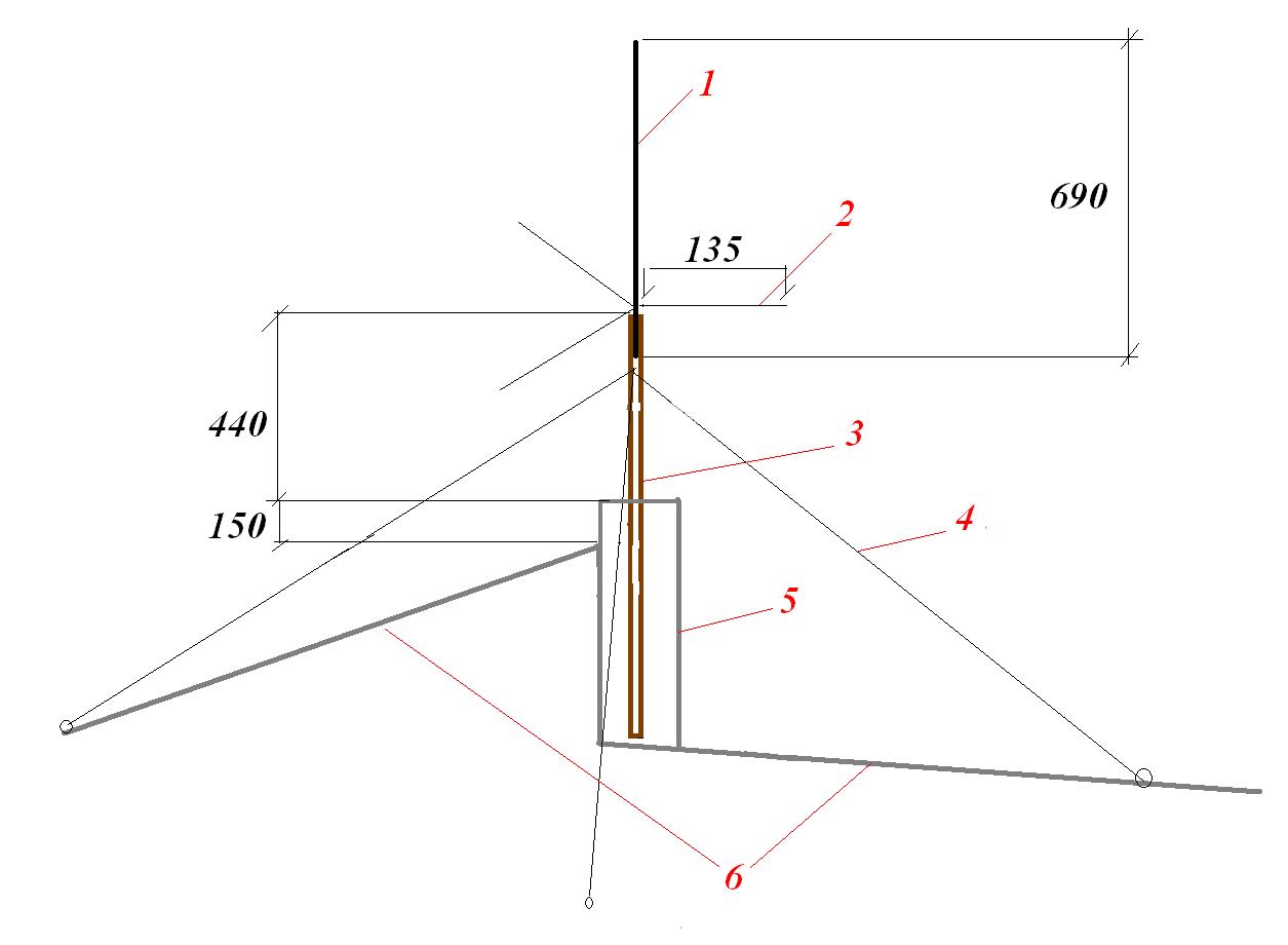

    Asdzronk
    Kabel sprawdziłem na oporność i wychodzi 0,6 ohma. Na całości brak przetarć, zagięć. Sam kabel nie ma przebicia między rdzeniem, a ekranem.
    Tutaj w tym temacie (https://www.elektroda.pl/rtvforum/topic2852738.html#13729977) w poście #4 i #6 Olek II pisze, że odciągi nie mają aż tak dużego wpływu. Cały zestaw był montowany na dachu w latach 199x i ojciec mówi, że bardzo dobrze zbierało.
    Mierzyłem SWR przy samej antenie i pokazuje nawet 3.
    Ściągnąłem antenę z masztu i chodziłem z nią po dachu. W najlepszym wypadku SWR spadł do 1,8 (mierząc przy radiu). Antenę trzymałem na różnych wysokościach, a SWR najniższy (1,8) wykazywało kiedy trzymałem antenę nad głową. Ale jeżeli chodzi o słyszalność w radiu to nadal b. słabo.
    Zmierzyłem też wymiary:
    gdzie:
    1- antena długa 690mm wraz z cewką,
    2- przeciwwaga,
    3- maszt,
    4- 3 odciągi stalowe,
    5- komin,
    6- dach pokryty papą.

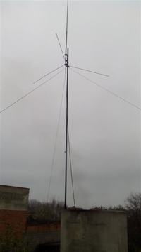

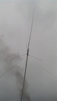

    Poglądowo:
    Czy przebicie w złączu anteny CB stacjonarnej jest normalne? Czy przebicie w złączu anteny CB stacjonarnej jest normalne? Czy przebicie w złączu anteny CB stacjonarnej jest normalne?
    Ktoś może polecić specjalistę w tej dziedzinie, w okolicach Jarocina?
  • #11 14154640
    SITO79
    Maszt nie może wystawać powyżej mocowania anteny (elementu o kształcie ] ) może mieć to wpływ na wysoki SWR.
    Pokaż fotę jak wygląda cewka, może jest w stanie agonalnym i nie ma dobrego połączenia z promiennikiem?
  • #12 14155374
    SP5ANJ
    Spoczywaj w Pokoju
    Martwi mnie trochę fakt, że skracanie i wydłużanie promiennika nic nie daje. :cry:
    Dwie sprawy.
    1. w jakiej kondycji (nawet wizualnej) jest kabel koncentryczny i czy jest to RG-58.
    2. długość promiennika 690cm (-około 7cm mocowanie cewki) to jakby 684cm) co jak na pasmo CB (27,200MHz) to jest bardzo zła długość.
    Dość częstym objawem silnego tłumienia sygnałów przesyłanych poprzez RG-58 gdy jest bardzo utleniony od wody jest niemożliwość dopasowania impedancji do 50Ω i te tłumienie wynikłe z rozdzielenia/nie kontaktu samego oplotu kabla.
    Oplot działa nie jak ekran a jako kilkadziesiąt linii indukcyjnych, które tylko tłumią.
    Przeliczając ten promiennik 684cm w stosunku do f MHz przy k=0,93, to rezonans jego jest na częstotliwości 25,500 MHz.
    Anteny typu 5/8GP są antenami wąsko-pasmowymi.
    Prawidłowa długość promiennika 5/8λ ze wzoru 300/f*0,625*k to 641cm (6,41m) dla 27,2 MHz .
  • #13 14156100
    sp3hbf
    Na fotce 2 widać że, maszt jest przy samej cewce a to już rozstraja antenę. Jeżeli nie ma różnicy przy skracaniu lub wydłużaniu promiennika to jest coś nie tak z połączeniami. Co się dotyczy kabla RG58 to są firmy(krzak) co produkują ten kabel, łatwo to sprawdzić zwykłym magnesem miedź nie przyciąga a toto co jest stosowane w RG58 to żelastwo miedziowane.
    Powodzenia w dalszych pracach przy antenie.
    Pozdro Ryszard.
