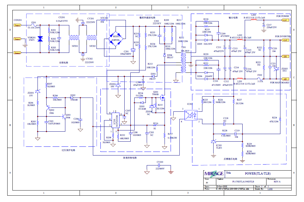

    Udało znaleźć mi się do niego schemat:
    SCHNEIDER T990W - Monitor nie włącza się, spalony bezpiecznik F201, zwarty Q201

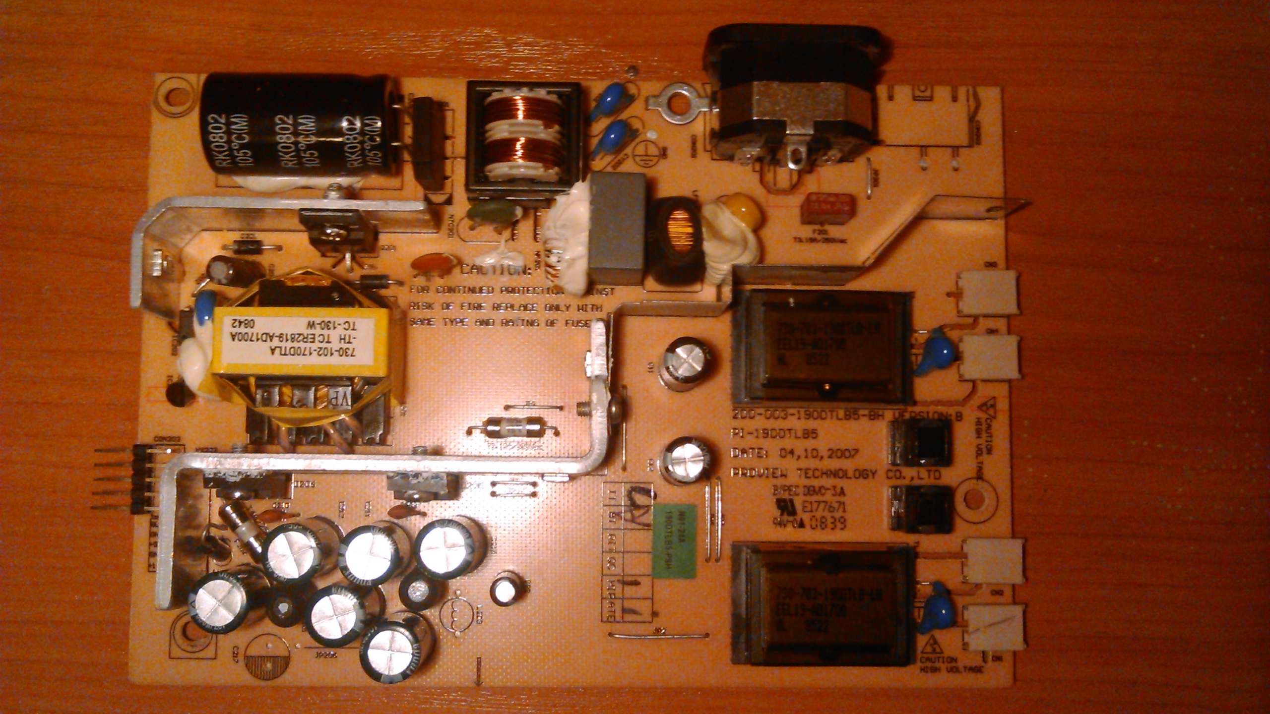

    Z wstępnych pomiarów wynika, że:

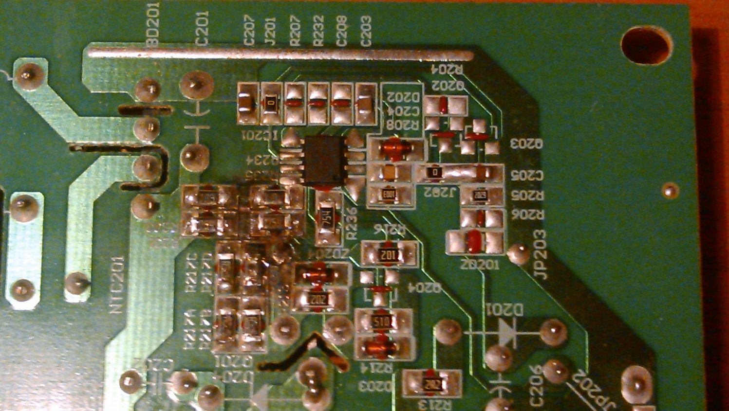

    Bezpiecznik F201 jest spalony.
    Tranzystor Q201 jest cały czas zwarty mimo prób rozładowania bramki.
    To zwarcie spowodowało nadpalenie rezystora R217 który złożony jest z czterech rezystorów smd.
    Co mogło być przyczyną takiego uszkodzenia?
    Czy ktoś z doświadczenia wie jakie elementy psują się przy okazji?
    Dodatkowo planuję zmienić mostek prostowniczy, diody D201, D204 oraz wszystkie elektrolity.
    Nie mogę nigdzie kupić Q201 7N60B, szukać jakiegoś zamiennika czy oryginał?
    Będę wdzięczny za każdą pomoc.

    Do sprawdzenia driver przetwornicy IC200 oraz transoptor IC202.

    R217 zamiast 0.39R dałem ~0.25R
    Tranzystor w sklepie dał mi p8nk80zfp.
    Po podłączeniu monitor się uruchomił, wszystko niby ok. Więc podłączyłem pod laptop i nawet nie zdążyłem skonfigurować monitora jak zgasło światło a w monitorze coś strzeliło i było czuć spaleniznę.
    Ponownie uszkodził się tranzystor, bezpiecznik...

    Zasilacz monitora uruchamiaj z szeregowo podłączoną żarówką o mocy np. 100W ochroni to tranzystor przed spaleniem. Do wymiany oprócz tranzystora i bezpiecznika dodatkowo kondensatory 100uF 450V, 22uF 50Voraz przynajmniej po jednym na liniach przed dławikiem C213 i C214 do sprawdzenia D203 i ZD204. Po tej wymianie uruchom zasilacz z żarówką w szeregu i obciąż linię 5 i 14V i zmierz napięcia na wyjściu . Jeśli zasilacz zadziała wymieniasz pozostałe kondensatory elektrolityczne i testujesz z monitorem. Przyczyną awarii jest prawdopodobnie wyschnięty elektrolit sieciowy.

    Wymień ten R217 na taką wartość jaka powinna być oryginalnie - jest to bowiem zabezpieczenie przeciążeniowe. Jeśli faktycznie jak napisał Kolega foldback "Przyczyną awarii jest prawdopodobnie wyschnięty elektrolit sieciowy" lub inny to przetwornica przy wzroście prądu powinna się wyłączyć. Ty zmieniając wartość rezystora na mniejszy zwiększyłeś max prąd tranzystora Q201 i mógł on tego nie wytrzymać.
