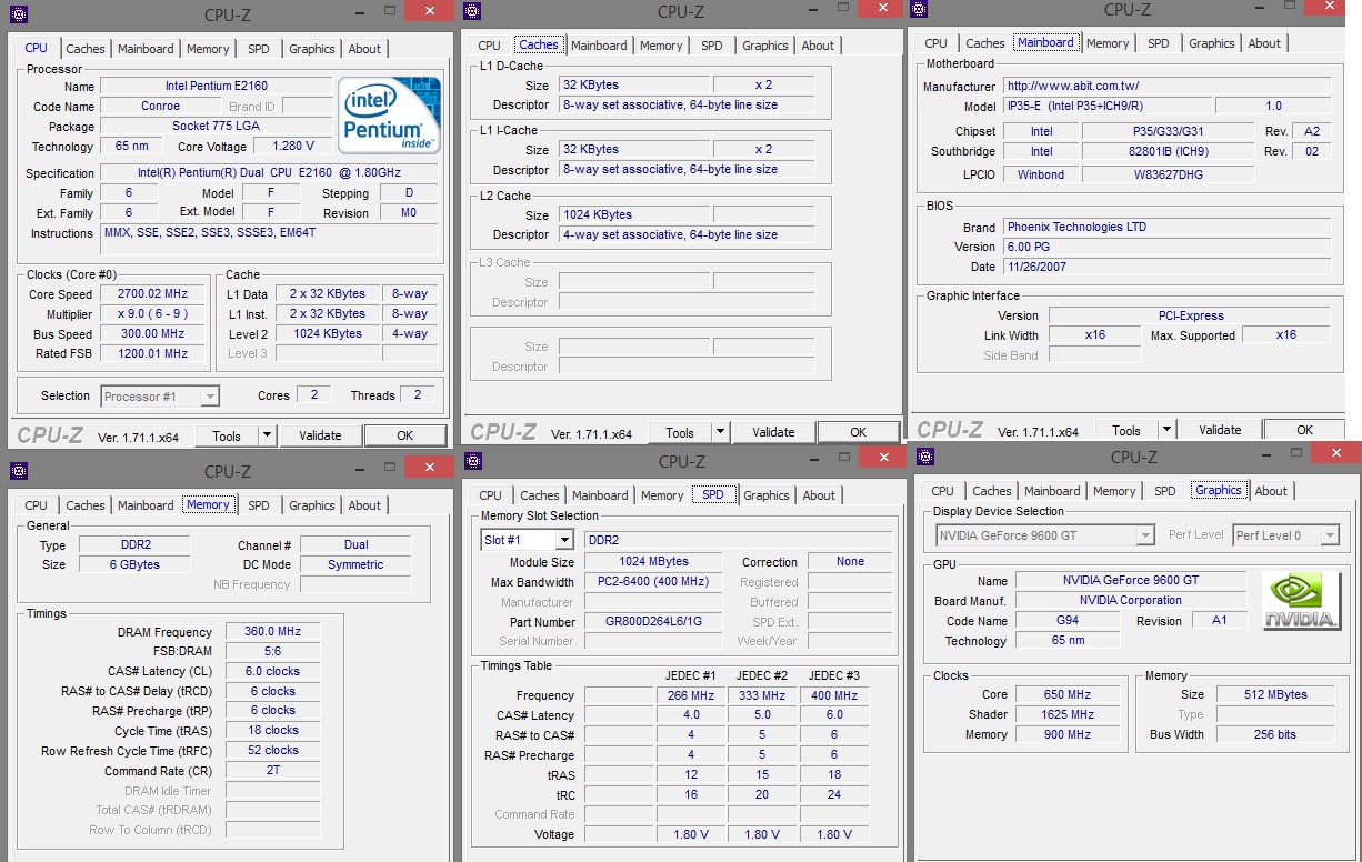

    Witam bardzo serdecznie. Poprzez zabawę z dodatkowym dyskiem zrestartowałem BIOS. Na dziś dzień znowu muszę podkręcić procesor jako iż mój 1.8 (po restarcie biosu) nie daje rady.
    Jako, że nie mogę znaleźć nigdzie parametrów potrzebnych mi do zmiany bardzo proszę o pomoc.
    Płyta : ABIT IP35-E
    Procesor : Intel Dual Core E2160 1,8GHz
    Zasilacz : 400W
    Wszystko działało dobrze (Przed restartem) więc wiem, że można go kręcić. Niestety ostatnio kręciłem go pare lat temu i to z pomocą kolegi więc dziś już nie wiem co do czego służy. :(
    Bardzo proszę o pomoc. Chcę osiągnąć wynik 3.0 GHz (333Mhz)
    Parametry jakie posiadam dziś:
    CPU Operating Speed: User Defined
    - External Clock 200MHz
    - Multiplier Factor: 9x
    - DRAM Speed (CPU:DRAM) 1:1.50 (DDR2-600)
    - PCI Express Frequency: 100MHz
    Voltage Control: Manual
    - CPU Core Voltage 1.2875V
    - DDR2 Voltage: Auto
    - CPU VTT Voltage: 1.200V
    - ICH 1.50V Voltage: 1.50V
    - MCH 1.25V Voltage: 1.250V
    - CPU GTLREF: 63%
    Pomożecie??
  • #3 14153866
    marcinn88
    Zasilacz Chieftec GPS450AA-101A
    Pobawiłem się trochę i na tą chwilę jest już 2.7 GHz bo gdy ustawiłem na 3.0 to komputer mi się restartował. Co ciekawe tylko wtedy gdy od niego odszedłem. Teraz na 2.7 nie ma błędów w primie. Temperatury na 2.7 GHz max 56C
