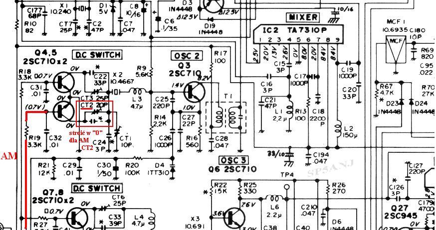

    Trafiło mi się takie oto radyjko Midland 7001 z około 80r. Posiada ono trzy czterdziestki oraz modulację AM/FM/USB/LSB. Jedyny schemat jaki znalazłem do tego modelu to taki bez fm ale ten blok można pominąć (tak mi się wydaje). Chciałbym go przestroić w taki sposób abym miał odbiór i nadawanie w AM w naszych "0" a SSB zostało bez zmian. Znalazłem nawet podobny temat
    https://www.elektroda.pl/rtvforum/topic2573214.html#12331858&mark=topic
    Czy w tym przypadku uda się tak zrobić? Próbowałem wstawiać indukcyjność w szereg kwarcu 10,240 MHz ale nic to nie dawało przy nadawaniu. Można usłuszeć naszą częstotliwość poprzez regulacje pokrętłem clarifier ale on wpłuwa jedynie na odbiór. W załączniku schemat jaki posiadam.
    Z góry dziękuje za wszelkie sugestie.

    Dla Twojego schematu w 79-007, strojenie AM w "0" :
    MIDLAND 7001 - Jak przestroić w 0 dla AM, zachowując SSB bez zmian?

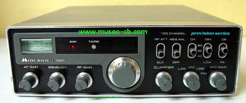

    Wawrzyniec moje radio wygląda tak MIDLAND 7001 - Jak przestroić w 0 dla AM, zachowując SSB bez zmian?

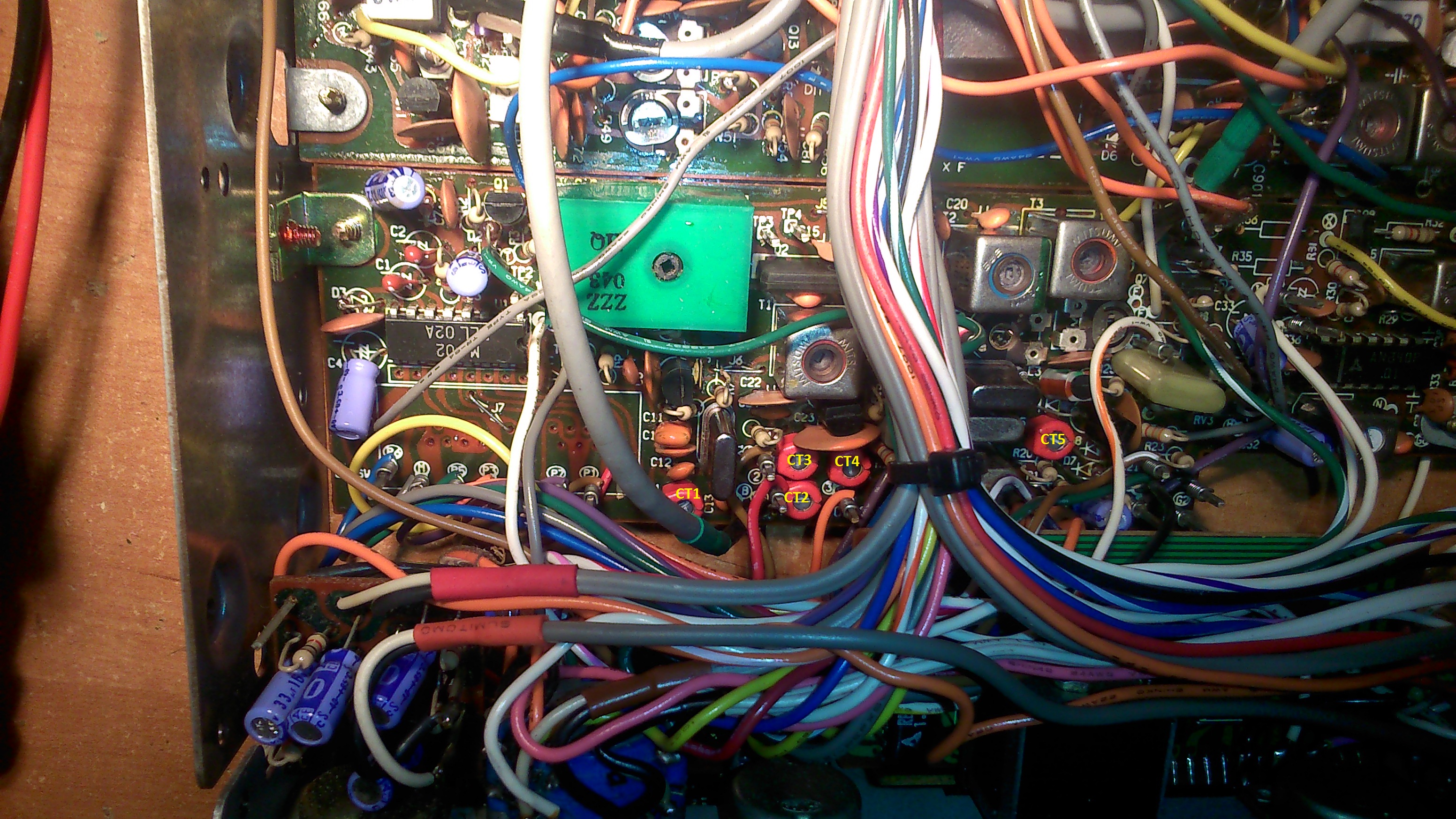

    Niestety po dokładnemu obejrzeniu płyty przy próbie regulacji stwierdzam ze schemat, który posiadam różni się od tego co jest w radiu. Wrzucam zdjęcia okolic wszystkich rezonatorów(wraz z ich numerami na płycie i częstotliwościami napisanymi na obudowie) oraz kondensatorów regulowanych. Czy ma ktoś jeszcze jakieś pomysły żeby to przestroić?
    MIDLAND 7001 - Jak przestroić w 0 dla AM, zachowując SSB bez zmian? MIDLAND 7001 - Jak przestroić w 0 dla AM, zachowując SSB bez zmian?
    Znalazłem oznaczenia czesci płytek i wynika z tego ze schemat kolegi Wawrzyńca o nazwie PTBM059COX pasuje. jedynie na schemacie rózni się kwarc X4, który w radio ma wartość 9,940 a w schemacie 10,2775
    Na podstawie prawidłowego schematu od kolegi Wawrzyńca i wspierając sie poprzednim przykładem rozwiazania od kolegi SP5ANJ doszedłem ze za konkretne czestotliwości na bandach odpowiadają kwarce X2, X3, X4. Wystarczyło dać indukcyjność do kwarca dla danego bandu (w moim przypadku to był X2) i radyjko ladnie przeszło w nadawaniu w zera. Teraz pozostało zestroic resztę ponieważ podczas prób pokreciłem tymi kondensatorami zmiennymi tj. CT1-CT5 Jak najlepiej je posprawdzać czy są prawidłowo ustawione?
    To miło ale Ty chciałeś wstroić tylko emisję AM w zera a resztę emisji pozostawić w "piątkach". :!:
    Częstotliwościomierz w "łapkpę" i stroić zgodnie z "wytycznymi" tych częstotliwości i pasm (band).

    Wg. instrukcji na srodkowym bandzie w TP1 powinienem mieć 20.105MHz ale czy po tym przestrojeniu zeby odbierało w "0" mam ustawić tak samo czy mniej?
    Ok radio zestrojone. Jutro próby łącznosci. Jesli wszystko zadziała to dam znać ze temat do zamknięcia.
