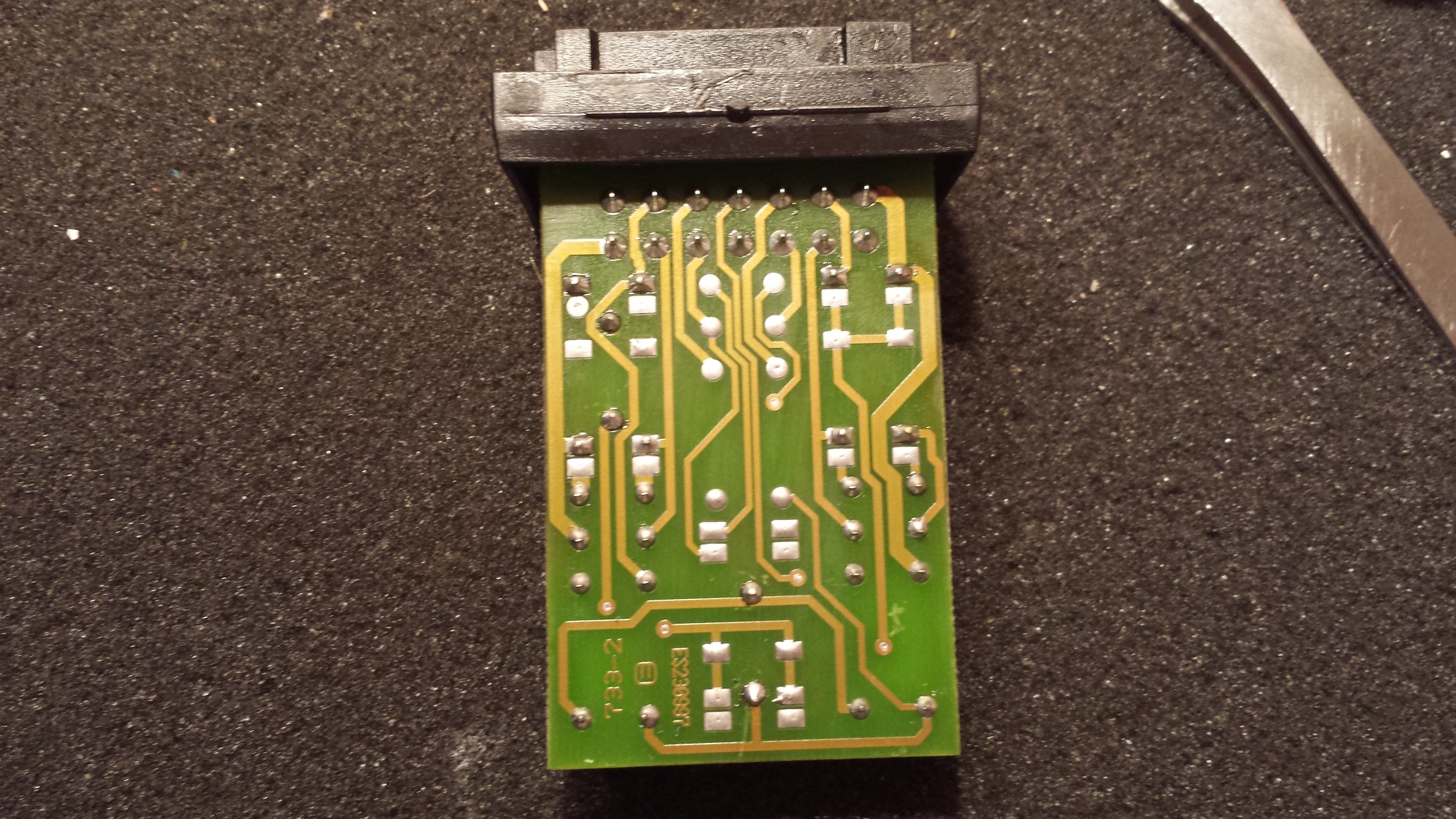

Witam mam pytanie ostatnio pewien elektronik wymieniał mi diody w emulatorze i nie jestem pewien czy są polutowane w odpowiednią stronę czy mógłby ktoś mądrzejszy spojrzeć lub porównać ze swoim emulatorem? Wcześniej diody jakie były to 1n4002 teraz są 1n4007 czy te się nadają?
Dla potomnych pseudo fachowiec który mi to naprawiał wstawił diody nie w ta stronę co trzeba diody powinny być odwrotnie przez co naraził mnie na zakup nowego emulatora za 150zł
Gdyż na tym naprawionym pracowały wtryskiwacze benzynowe jak i gazowe. Załączam zdjęcie swojego naprawionego i drugiego nowego 3 przekaźnikowego obydwa są sprawne poprawnie złożone.
