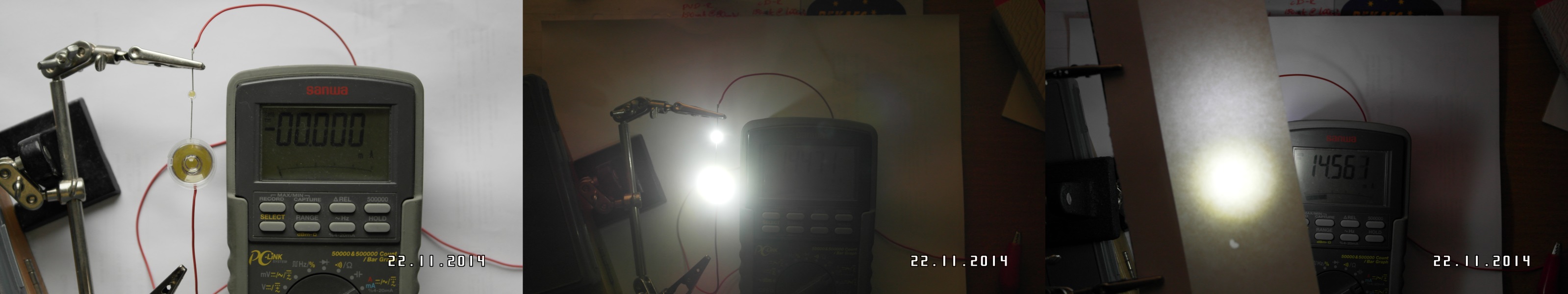

    W sumie zaciekawił mnie temat, więc na szybko zrobiłem mały teścik na częściach z szuflady.
    Bohaterowie:
    1) WW-E101WL0-W4
    1W, 70lm @ 350mA, 140°
    2) LL-304WC-W2-3TC
    3mm, 9000mcd @ 20mA, 30°
    Diody połączone w szereg, prąd 14,5mA
    Teoretycznie dla pierwszej diody mamy około 2,9 lm,
    dla drugiej po przeliczeniach około 1,5 lm
    Na pierwszej diodzie spadek napięcia 2,78V - moc pobierana 0,042W
    Na drugiej 3,08V - moc pobierana 0,046W
    Najpierw zdjęcie:
    NLM2 Otwarty Projekt na bazie Arduino
    Na pierwszym zdjęciu wygląd "stanowiska", na drugim fota na żywca, na trzecim podświetlony od spodu kawałek papieru od drukarki (odległość ok 5 cm).
    Jak widać przy tym samym prądzie mała dioda wydaje się jaśniejsza niż duża.
    No ale mała świeci znacznie węziej niż duża: 30° do 140°...
    Aby wyrównać szanse na dużą diodę założyłem kolimator 20° - teraz światło wysyłane na wszystkie strony podąży podobną drogą jak przez soczewkę małej diody.
    I tu widać wyraźną różnicę w drugą stronę. Szczególnie przy podświetleniu kartki: średnice podświetlonych obszarów są podobne, ale ten od małej diody znika w porównaniu z diodą 1W.
    Tak więc moim zdaniem czasem używanie mocnych diod zasilanych małym prądem może mieć uzasadnienie. Szczególnie w urządzeniach zasilanych z baterii - przy podobnej mocy pobieranej z układu mogą świecić znacznie skuteczniej.
