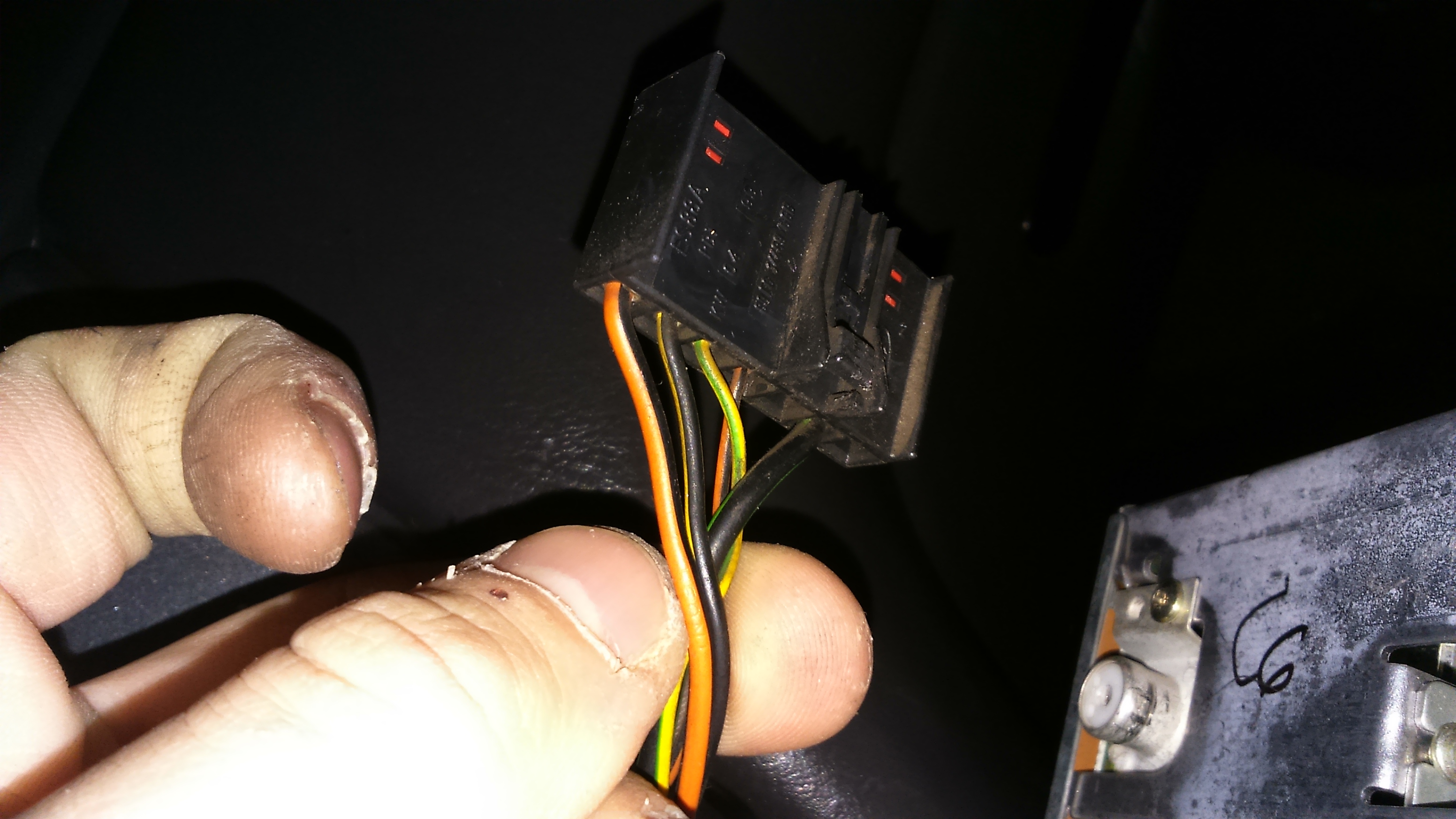

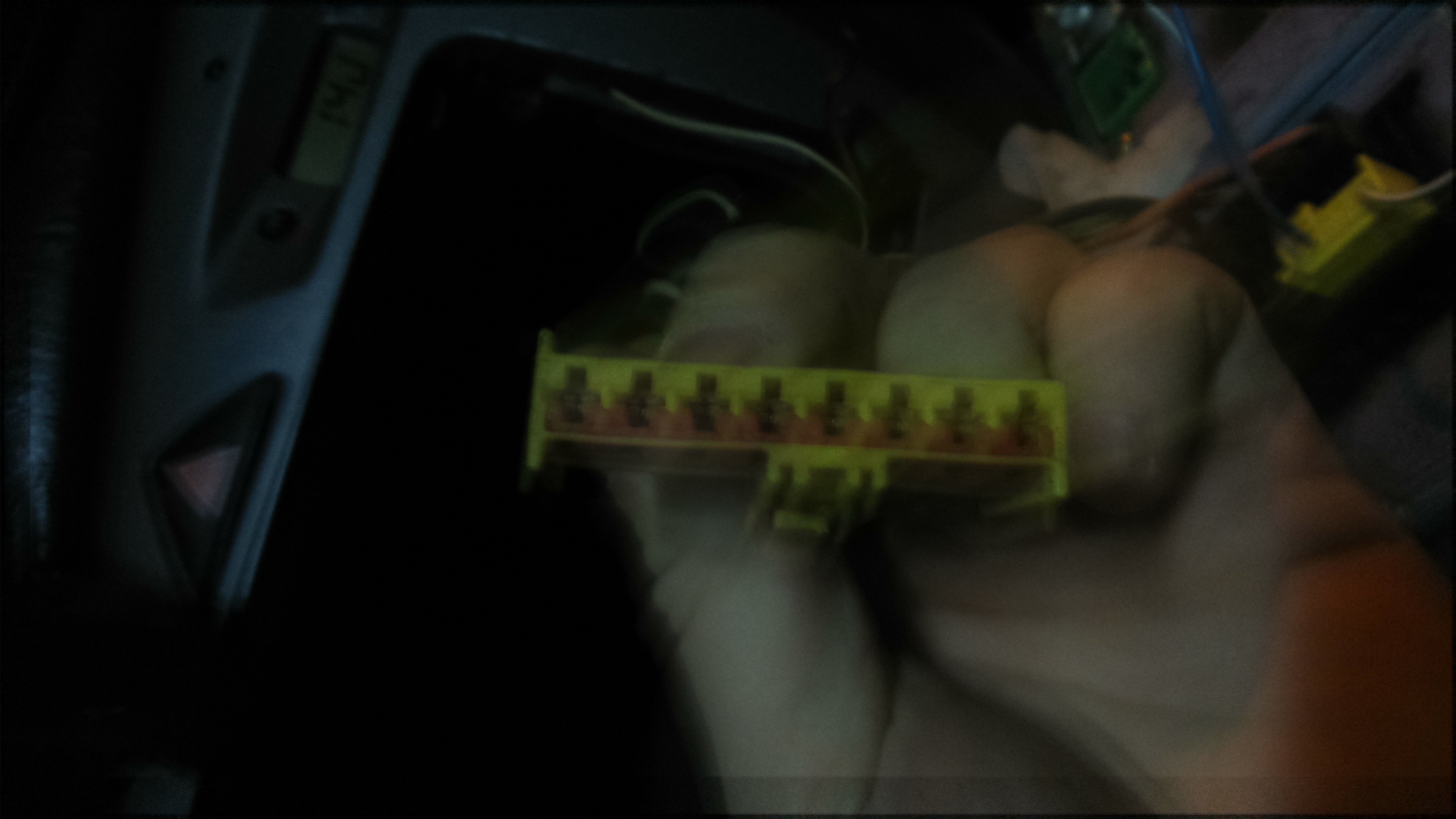

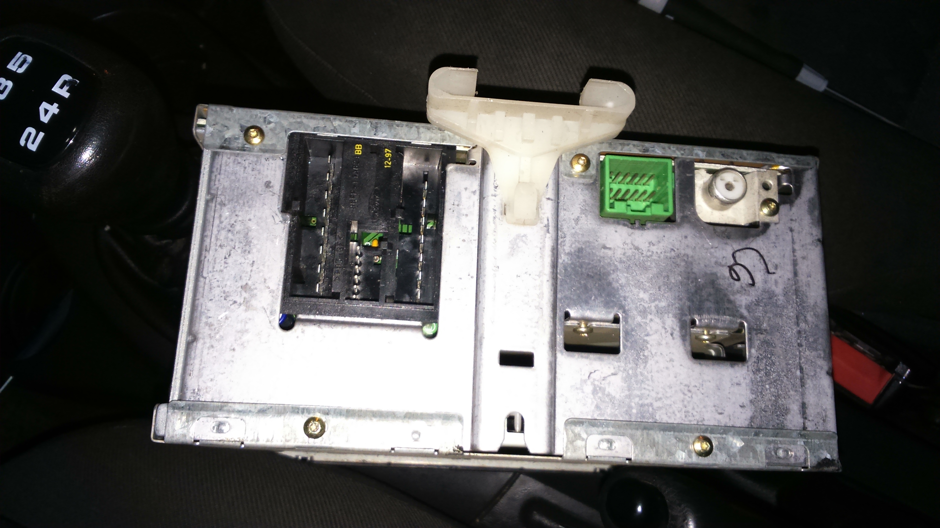

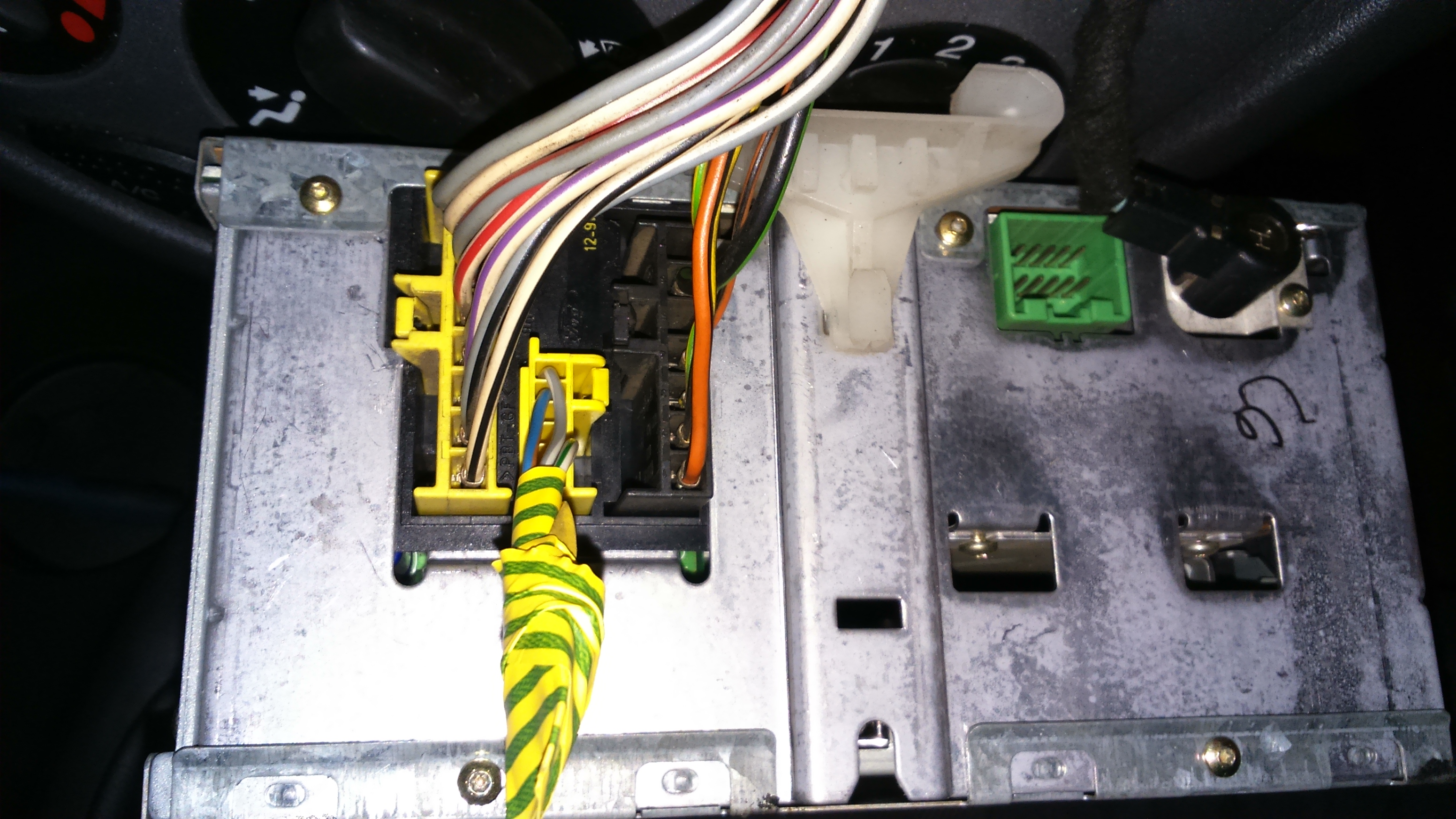

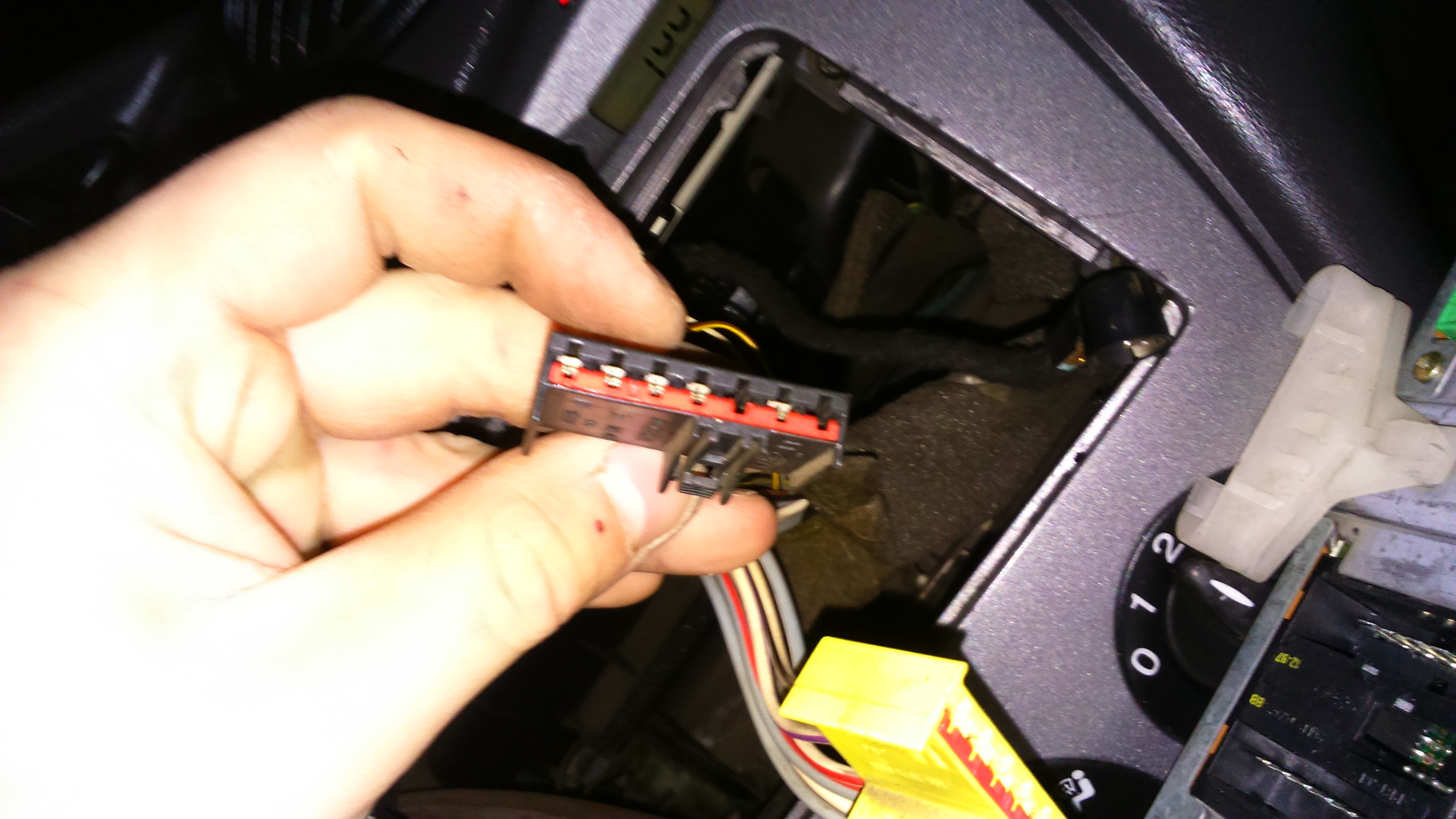

    adamokrk
    Przepraszam że tak późno ale dodaje zdjęcia wszystkich wtyczek jakie mam przy radiu.
    Jedna mała żółta nie jest z niczym połączona są przy niej 3 kabelki kolory: zielono-biały, szaro-biały, niebiesko-brązowy Przy wiązce kabli które wychodzą z pod deski. też śą nie wpięte trzy kable kolory: zielono-biały, czarno-biały, brązowo-żółty.
    Ford Focus mk1 - zakodowane radio Ford Focus mk1 - zakodowane radio Ford Focus mk1 - zakodowane radio Ford Focus mk1 - zakodowane radio Ford Focus mk1 - zakodowane radio Ford Focus mk1 - zakodowane radio

  • #10 14203961
    adamokrk
    Dzisiaj próbowałem coś pokombinować z tą kostką ale nie działą sterowanie tym joystikiem..
  • #11 14204016
    SZYMON BYDGOSZCZ
    A co tam jest pod taśma izolacyjna ( na ostatnim foto ) ?
  • #12 14204022
    adamokrk
    Trzy przewody które opisuje wyżej kolory.
    Ja je zaizolowałem żeby nic nie zwarło:-)
