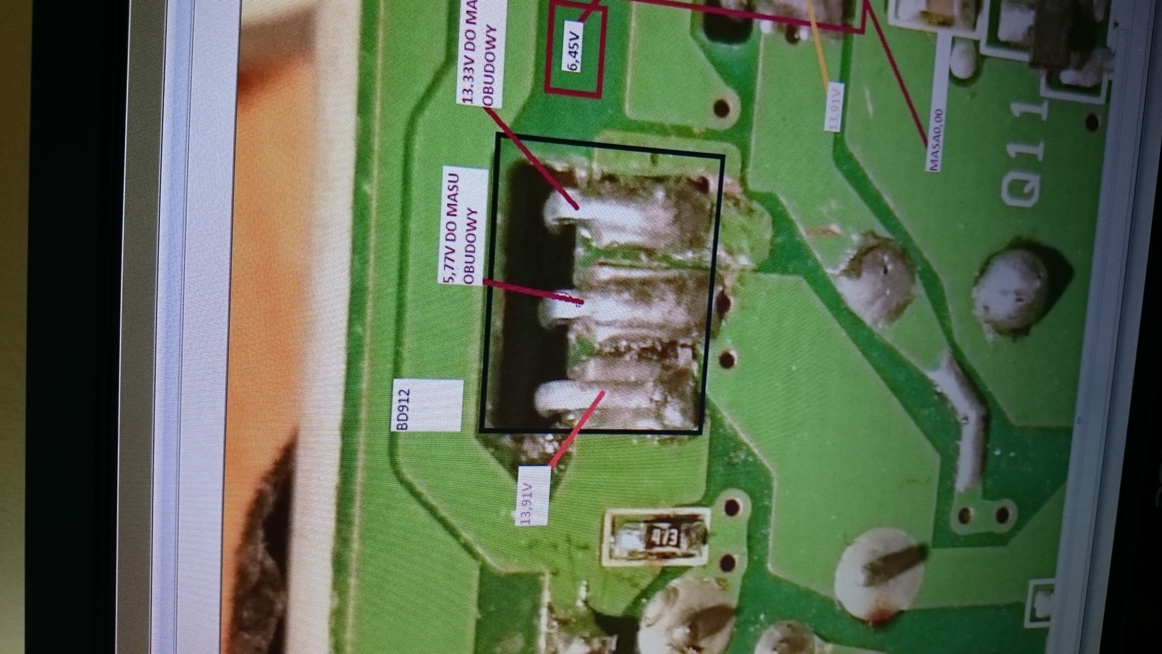

    Witam wszystkich! Mam jeden mały problem. Dostałem radio President Johny II ASC,próbowałem podłączyć radio i się nie włączyło była plomba radio nie było kręcone. Po otwarciu obudowy okazało się że 2 ścieżki są spalone! Wymienie te 3 tranzystory naprawie ścieżki. Mam pytanko: co muszę jeszcze sprawdzić przy tej naprawie? I proszę o pomoc w rozpoznaniu dwóch elementów. Jeden jest zaznaczony na kolor czerwony. Muszę go wymienić potrzebuje dane tego elementu. Drugi na zielono, nie wiem do czego to jest? Proszę o pomoc i dziękuje.

    President Johny II ASC nie działa zamienione bieguny zasilania President Johny II ASC nie działa zamienione bieguny zasilania

    Znalazłem jeszcze jedną Ścieszkę upaloną na włączniku.Naprawiłem ją po włóczeniu radia kondensator C311 zaczął dymić.A TRANZYSTOR L7808CV, po podłączeniu do płyty ma zwarcie do obudowy.Tam gdzie jest przykręcony.

    Tranzystor Q312 ma zwarcie
    Q312 w tych pomiarach napięć jest NIE istotny.
    L7808 to stabilizator monolityczny i jego obudowa (n. 2) jest minusem zasilania - prawidłowo.
    Pomierz napięcia, o które prosiłem - w innej sytuacji kończę tutaj podpowiedzi.

    Witam mam problem z radiem President Johny II ASC. Radio nie odbiera i nie nadaje. Na drugim radiu jest sama nośna bez głosu. Filtr zmieniony i dalej nic. Proszę o pomoc. Na wyświetlaczu są tylko 2 kwadraciki zielone i TX się świeci. Radio było po zmianie zasilania, usterka była usunięta. Tranzystor 2SB1135 jest zamienny na BC244c oddzielony miką.Dioda Schottky też wymieniona. Tranzystor l7808CV też zmieniony bo był zwarty.Proszę o pomoc :cry:

    To nie tranzystor, a stabilizator scalony o napięciu wyjściowym 8V i patrząc na niego z przodu od lewej ma wejście- tam powinno być napięcie zasilania radia, środkowy to masa, a prawy to wyjście i tam jest najważniejsze napięcie które powinno wynosić 8V.
    Tu proszę bardzo następne jaja w tym dziale:
    Gherardo napisał:
    padł scalak głośnikowy.
    Czy ten element tak fachowo się nazywa?
    Może to końcówka mcz. co Panie kolego która zresztą pracuje też jako modulator AM w tym sprzęcie.
    Teraz trochę konkretów dla autora. Wyświetlacz kanałów pokazuje kanały ok? 7808 po prawej ma mieć 8V. Końcówka mcz. TDA2003 na 5 pinie ma mieć około 1/2 napięcia zasilania radia czyli około 6V. Do tego dochodzi tranzystor Q14 na którym wraz z diodą "zenerką" jest zrealizowany stabilizator 5V. Proszę zrobić pomiary po kolei. Najpierw 8V na 7808 potem 5V na emiterze Q14. Pamiętaj- naprawa sprzętu polega na pomiarach i przede wszystkim logicznym myśleniu. Następnym razem kolego slawekzako opisz dokładnie swój problem, bo sam widzisz że wprowadziłeś w błąd nie pisząc o najważniejszej rzeczy że radio było podłączone odwrotnie czyli plus na minus. Potem zamiast pisać o usterce to trzeba zadawać pytania i bawić się we wróżki. W twoim przypadku o mikrofonie na razie nic nie pisz, bo to nie istotna sprawa jest na tym etapie skoro zamieniłeś bieguny zasilania. Nie jestem pewny czy zdołasz to naprawić skoro stabilizator nazywasz tranzystorem. Napisałeś też że
