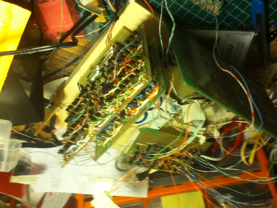

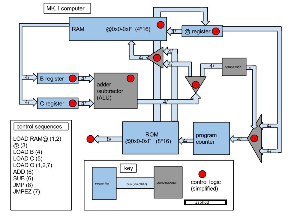

Oto rozwijający się projekt czterobitowego komputera zbudowanego wyłącznie w oparciu o elementy dyskretne. Autor rozpoczął go, aby poznać lepiej budowę i działanie komputerów od podstaw. Wielokrotnie widzieliśmy już w sieci projekty własnych komputerów skonstruowanych przy pomocy różnych układów scalonych. Ten jednak, jak wcześniej wspomniałem, budowany jest głównie w oparciu o tranzystory.

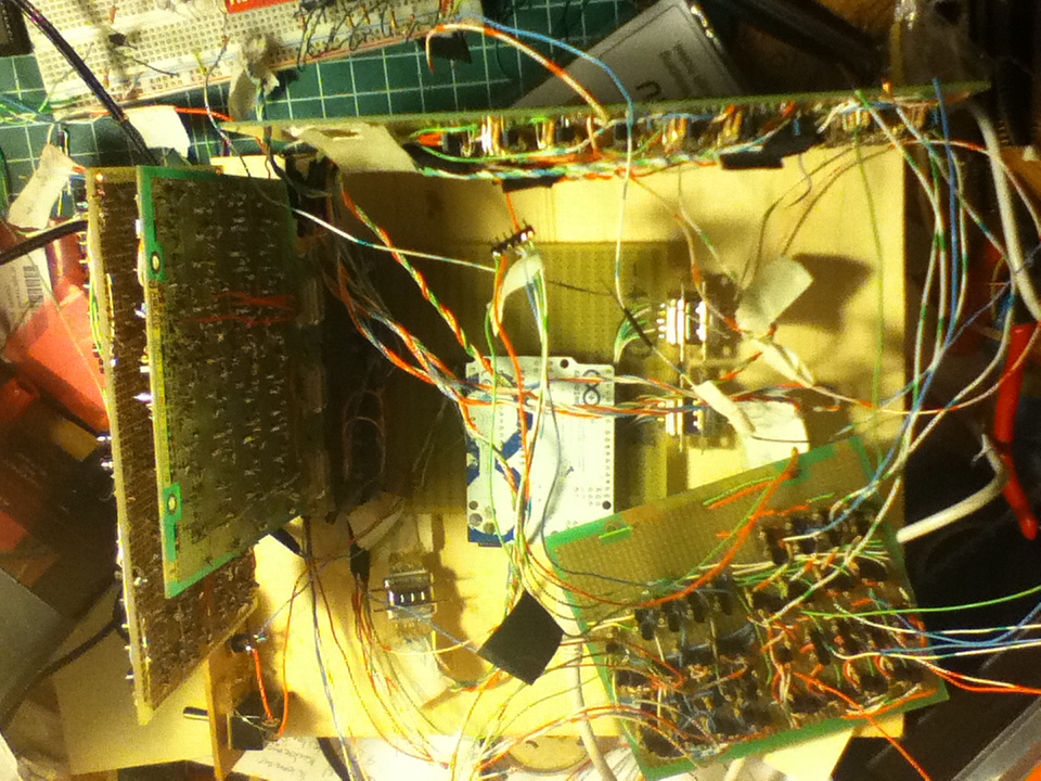

Każdy komponent komputera, w tym CPU, pamięć ROM stworzony został od podstaw z użyciem diod, rezystorów i tranzystorów. Wszystko zbudowane jest na płytkach uniwersalnych i połączone głównie przewodowo. Tego typu połączenia już w trakcie trwania projektu przysparzały wielu kłopotów choćby przy uruchamianiu części z pamięcią ROM. Jedynym wyjątkiem odnośnie zastosowania elementów dyskretnych jest tutaj pamięć RAM zbudowana w oparciu o Arduino. Autor nie zdecydował się jeszcze na budowę własnej pamięci RAM tylko ze względu na konieczność lutowania 640 tranzystorów. Projekt jest bliski ukończeniu. Mam nadzieję, że powstanie także jego bardziej cywilizowana wersja zbudowana z użyciem obwodów drukowanych. Zdjęcia dostępne na stronie projektu są niestety słabej rozdzielczości, dlatego zamieszczam tylko kilka z nich.
