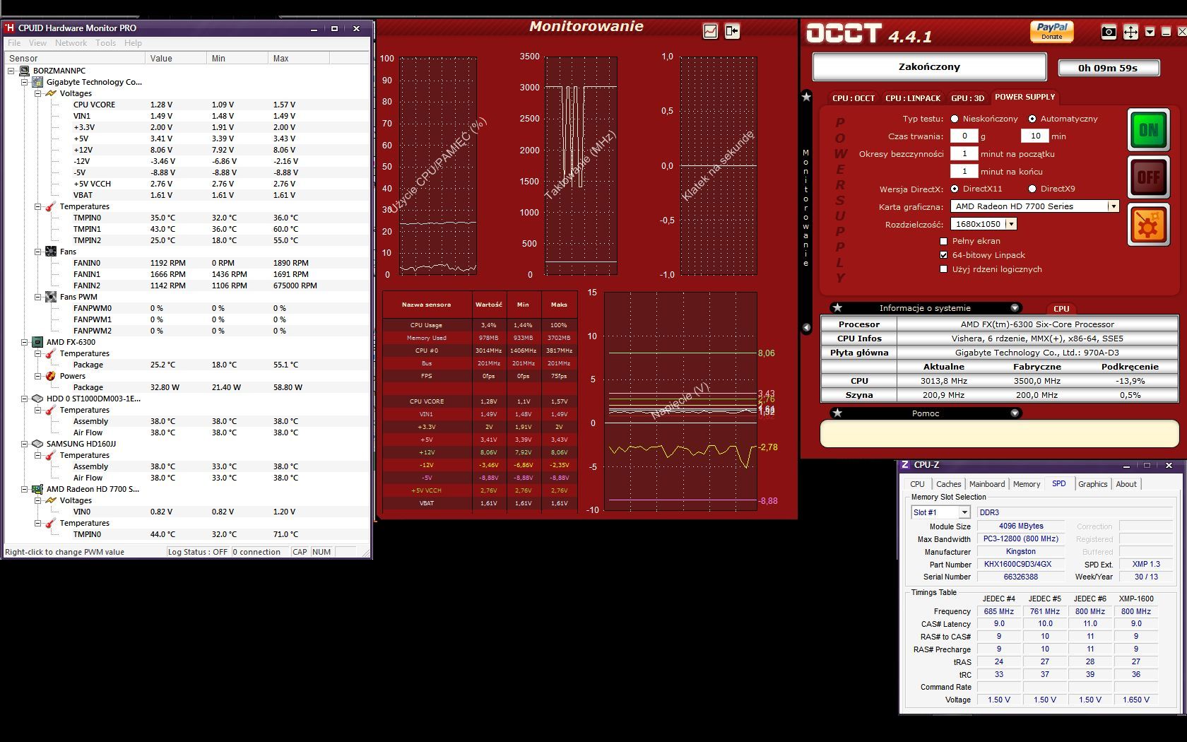

    Test OCCT PSU CPU przy włączonej opcji turbo
    Odczyt Temp max HW monitor
    HD tune odczyt Health dysków
    screeny wraz z temperaturami

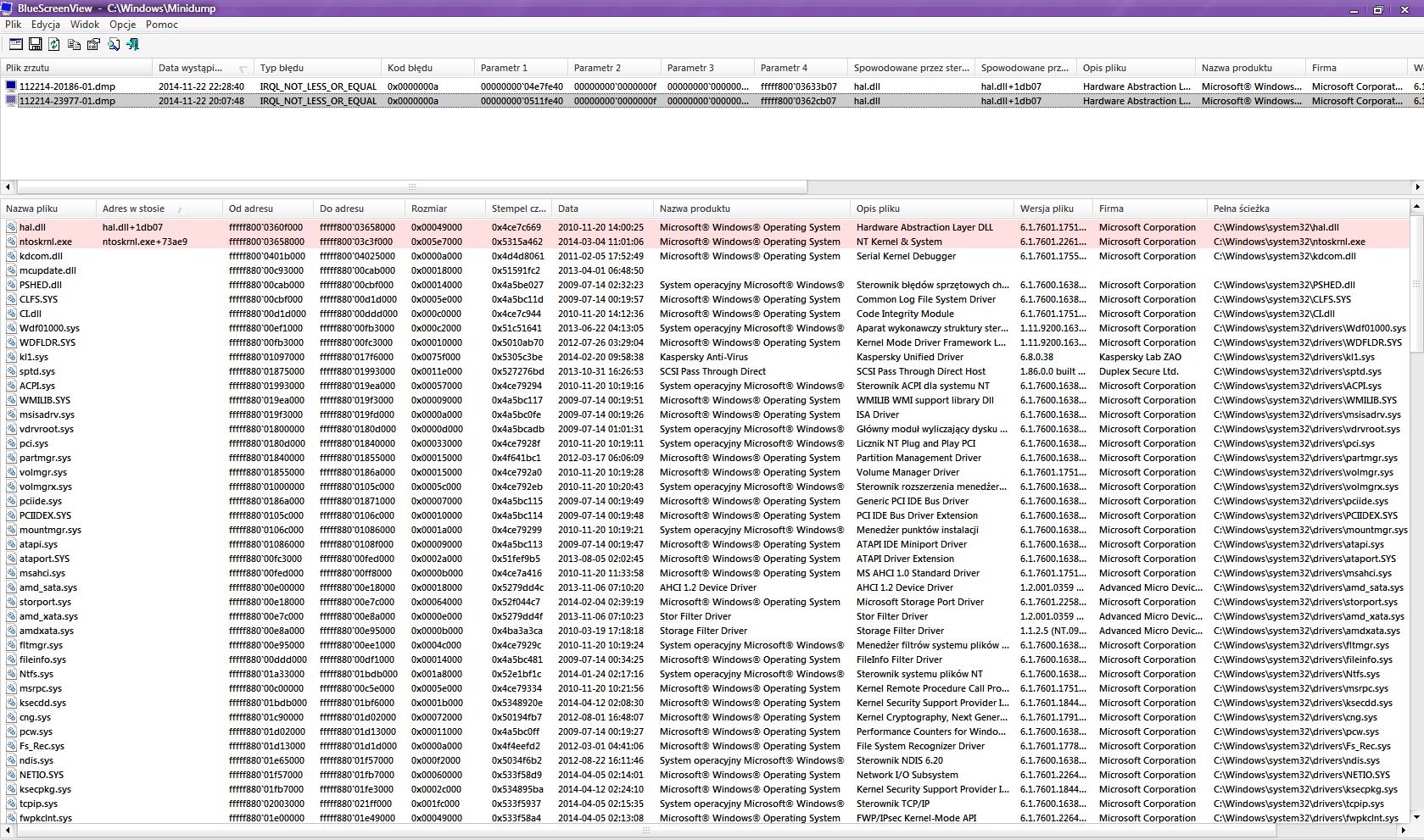

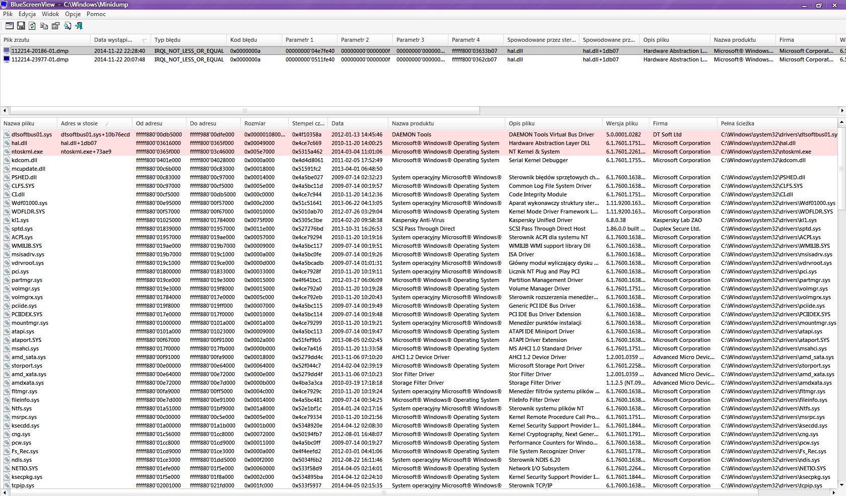

    screeny BSOD

    Druga sprawa że on przewala temperatury w hwmonitorze w zakładce cpu. Wydaje mi się że w Hw monitor realna temp procka to ta gdzie są podane trzy różne obok siebie i ta środkowa to ta CPU a rezta to mostki. Jak założyłem nowy cooler to środkowa zeszła o 15-20 C czyli w ultra stresie 60C. Przy 3.8 ghz.
    Napięcia u mnie się wahają właśnie 1.33 do 1.4 z hakiem. Jest na screenach.
